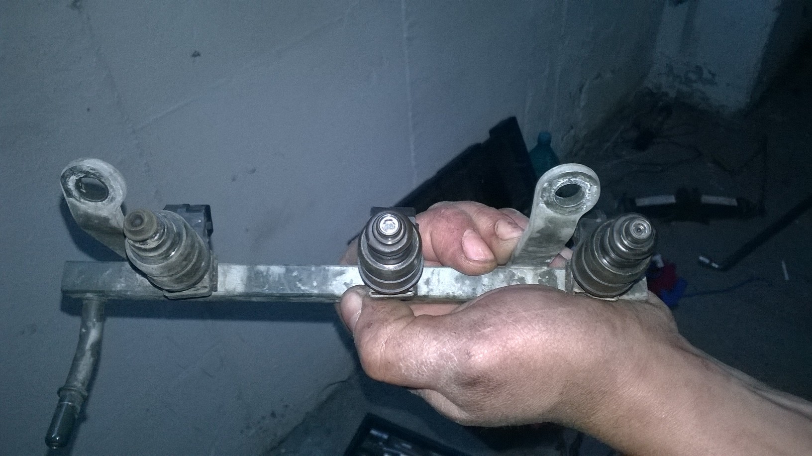

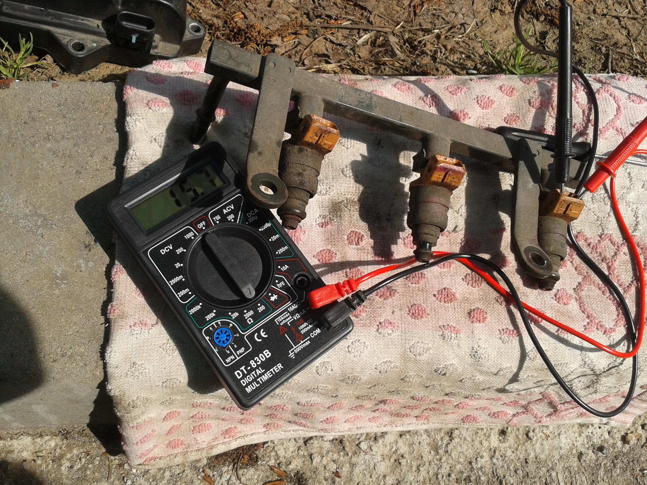

Ideea este ca :
Inainte de a curata injectoarele, fie cu ultrasunete sau prin metoda "empirica" trebuiesc mai intai de toate masurate:
Asta daca :
- Masina nu mai "trage" ok , adica este mai "puturoasa" si urca foarte greu in turatii.
-Daca nu mai sta foarte bine la ralanty (una dintre multele cauze)
-Daca la un moment dat merge doar in 2 pistoane, scotand fisele de la fiecare bujie iti vei da seama ca nu se intampla nimic. In conditiile in care facand acest lucru, motorul aproape ca se opreste.
-Martorul CHECK se aprinde aleatoriu(palpaie) iar masina merge in "suturi"
-Creste consumul exagerat de mult. etc
Se verifica continuitatea şi valoarea rezistenţei bobinei-solenoid a injectorului şi se compară cu valorile de pe aparatul de masura.
Majoritatea injectoarelor se încadrează în 2 categorii:
-rezistenţa bobinei cuprinsă între 12 – 16 ohm
-Sau cu valoarea sub 3 ohm ceea ce inseamna ca se poate inlocui cu succes fiind ars/e.

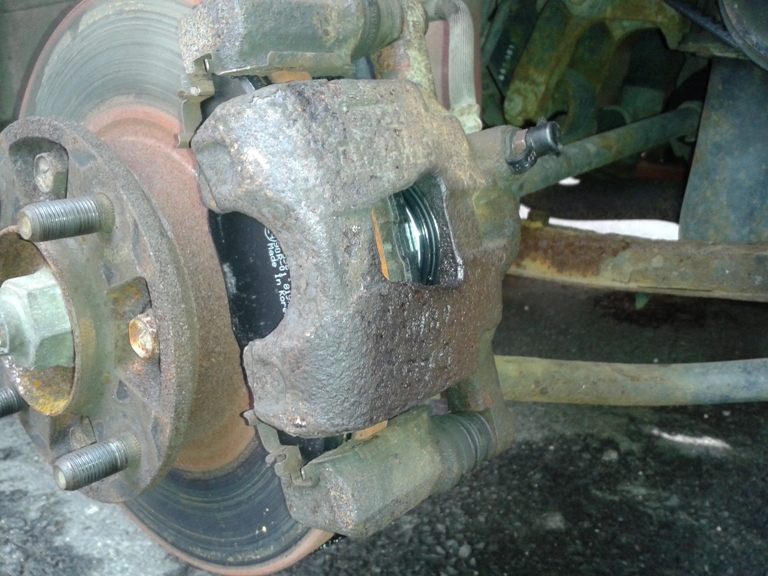

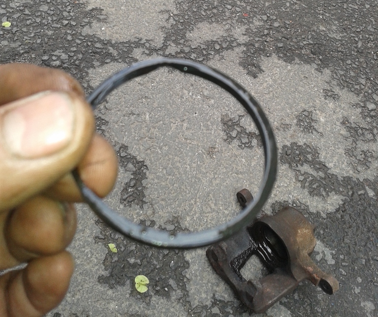

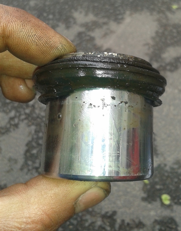

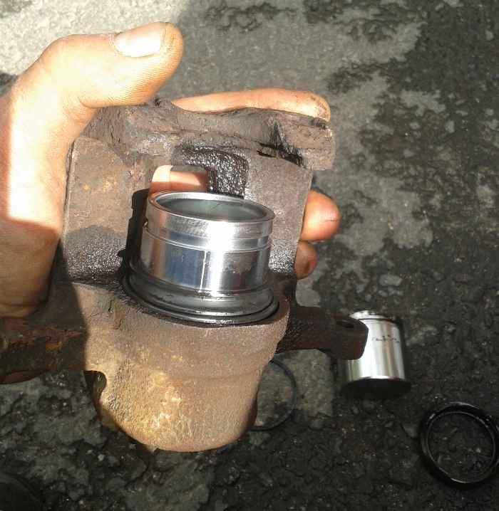

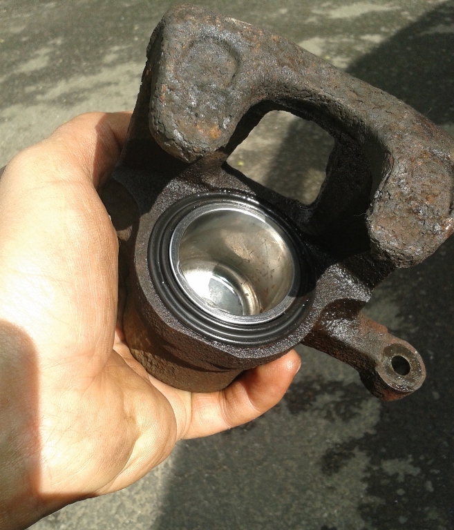

Nu incercati asta singuri daca nu stiti exact cum se face!
Imaginile de mai jos(concludente de altfel) este "opera" unui "istet" dupa care a trebuit sa repar.
Nu asta a constituit o problema si faptul ca s-a jucat cu viata lui. Sper ca doar a lui...
Cu sistemul de franare nu-i de joaca
