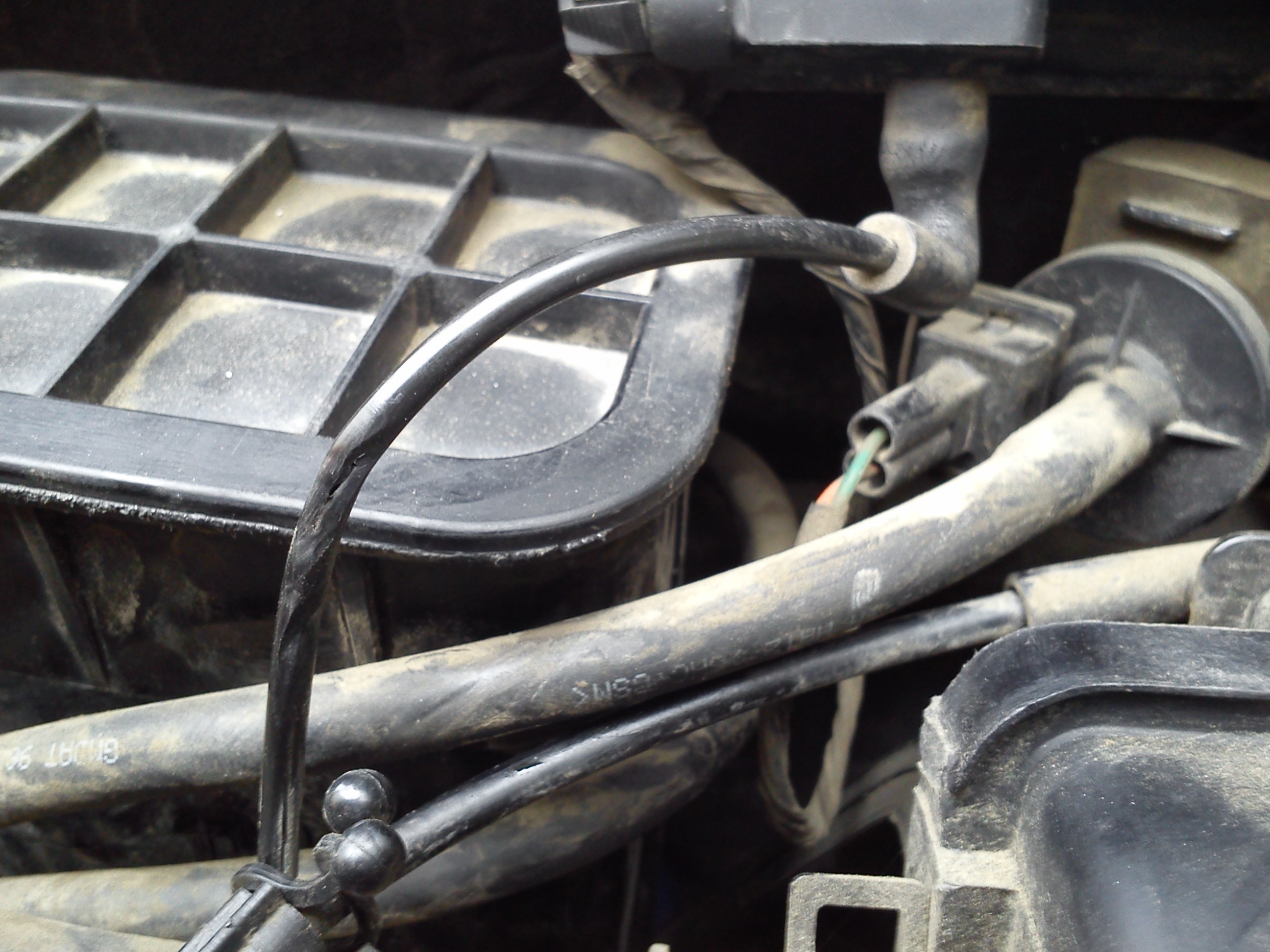

Azi am verificat cu atentie furtunul de la senzorul MAP spre motor si surpriza, era sectionat tangential ca si cand a scapat un cutter prin el.
furtun MAP spart/sectionat
L-am peticit cu niste banda izolatoare si caut unul de schimb.

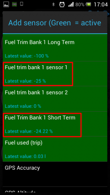

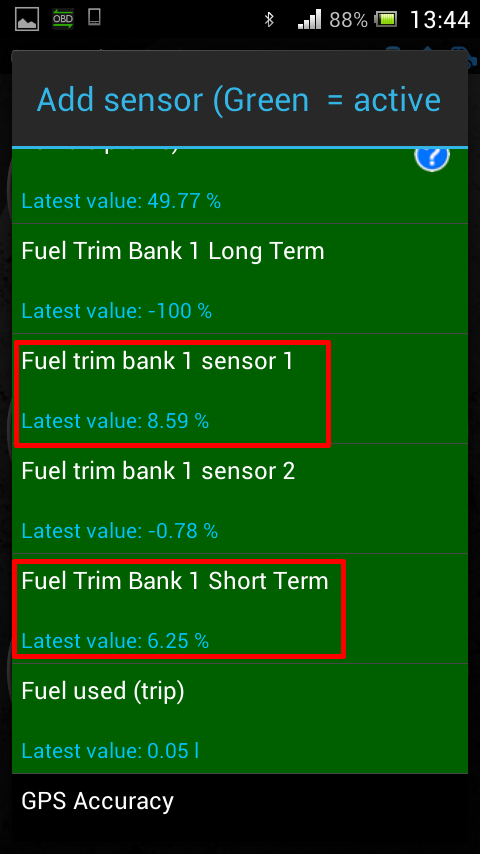

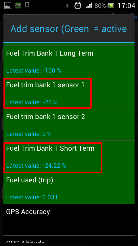

Am citit si niste valori in Torque:
Cu furtun spart
Cu furtun spart
Cu furtun peticit
Cu furtun peticit
Am sters iar eroarea si am mers cam 5km de proba, nu s-a aprins si sper sa fi rezolvat problema.
