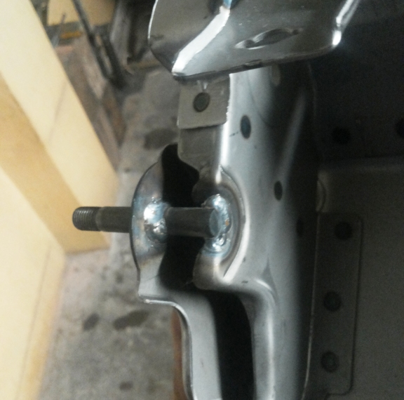

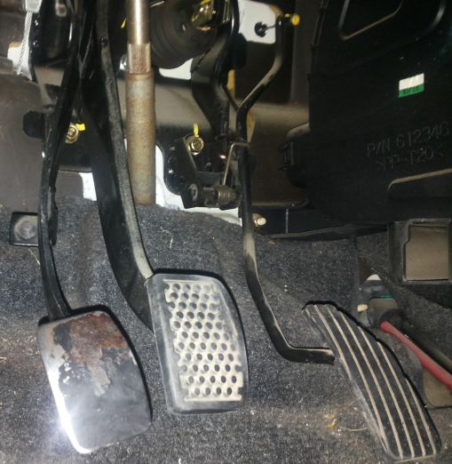

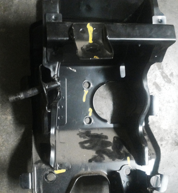

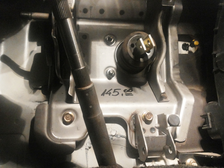

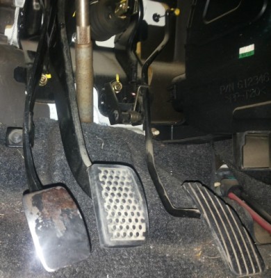

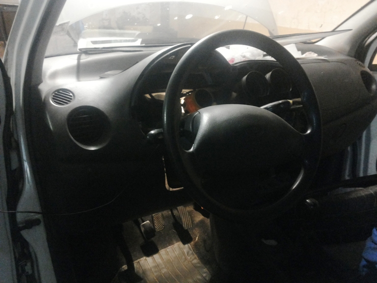

* Inlocuire suport pedalier*
Pozele spun tot :D
> Daca nu ati mai facut asta vreodata, nu stati bine cu nervii iar rabdarea va lipseste cu desavarsire...nu incercati asta acasa :D
De obicei asa ceva se inlocuieste cu bordul (tot) dat jos si coloana volanului, marind astfel timpul de lucru.
Debreiem sau punem frana... :)
Sa ne apucam de demontat...zic
Pedalier pensionar... rupt
Punem pedalele si ... gata :)

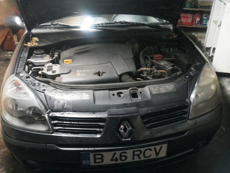

Tudor CTS

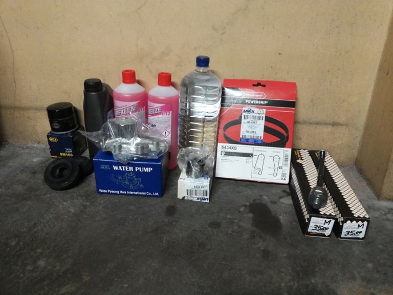

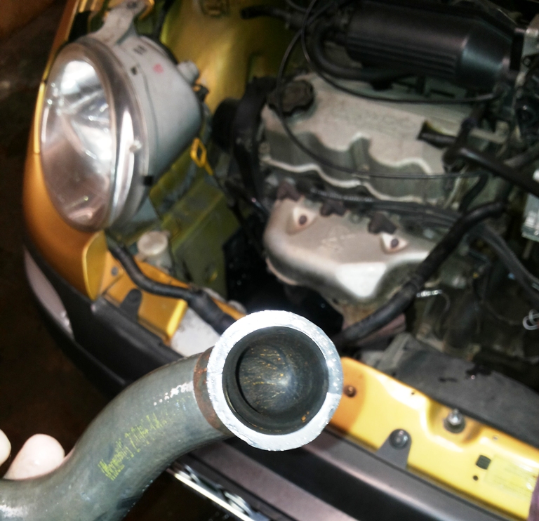

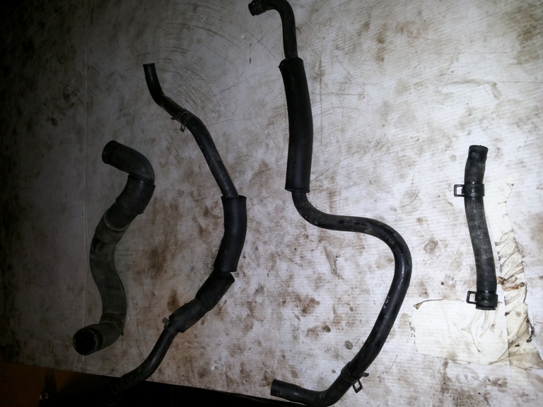

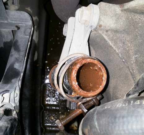

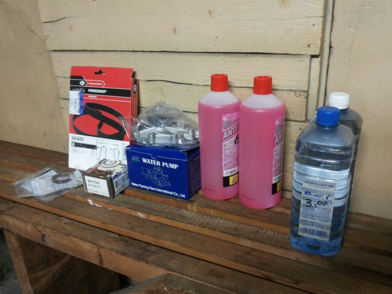

*Inlocuire kit distributie.
- curea GATES / rola INNA, simeringurile aferente distributiei si antigel.
Inainte de asta , s-a efectuat o curatare temeinica a sistemului de circulare a antigelului. Furtunele date jos si curatate, termostat demontat si curatat, la fel s-a procedat si cu locasul acestuia.
Acum am rezolvat si o problema stresanta...caldura in habitaclu.

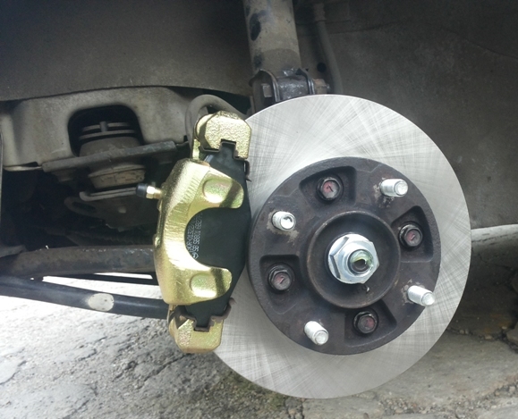

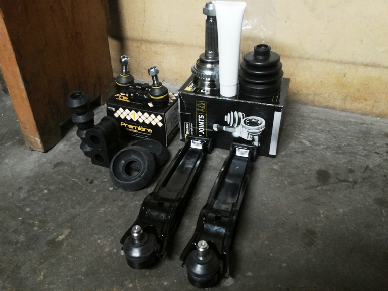

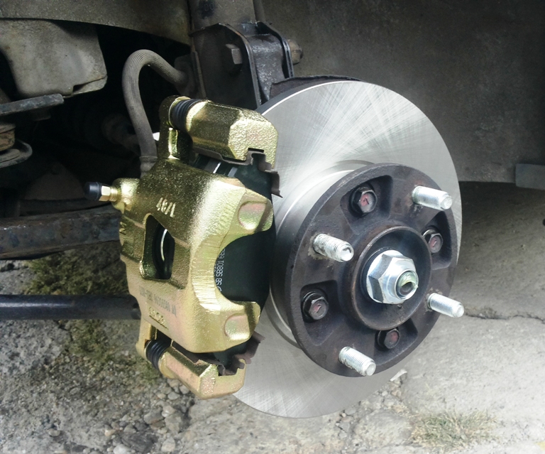

Xiandevil (user Matiz-Club.ro) 25.08.2016

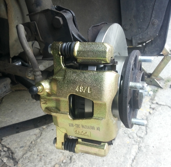

S-au inlocuit:
*Rulmentii rotilor fata.
*Prezoane (ambele roti)
*Ansamblul etrier frana(ambele roti).
*Discurile de frana
*Placute frana
*Aerisire frana
Cateva foto:

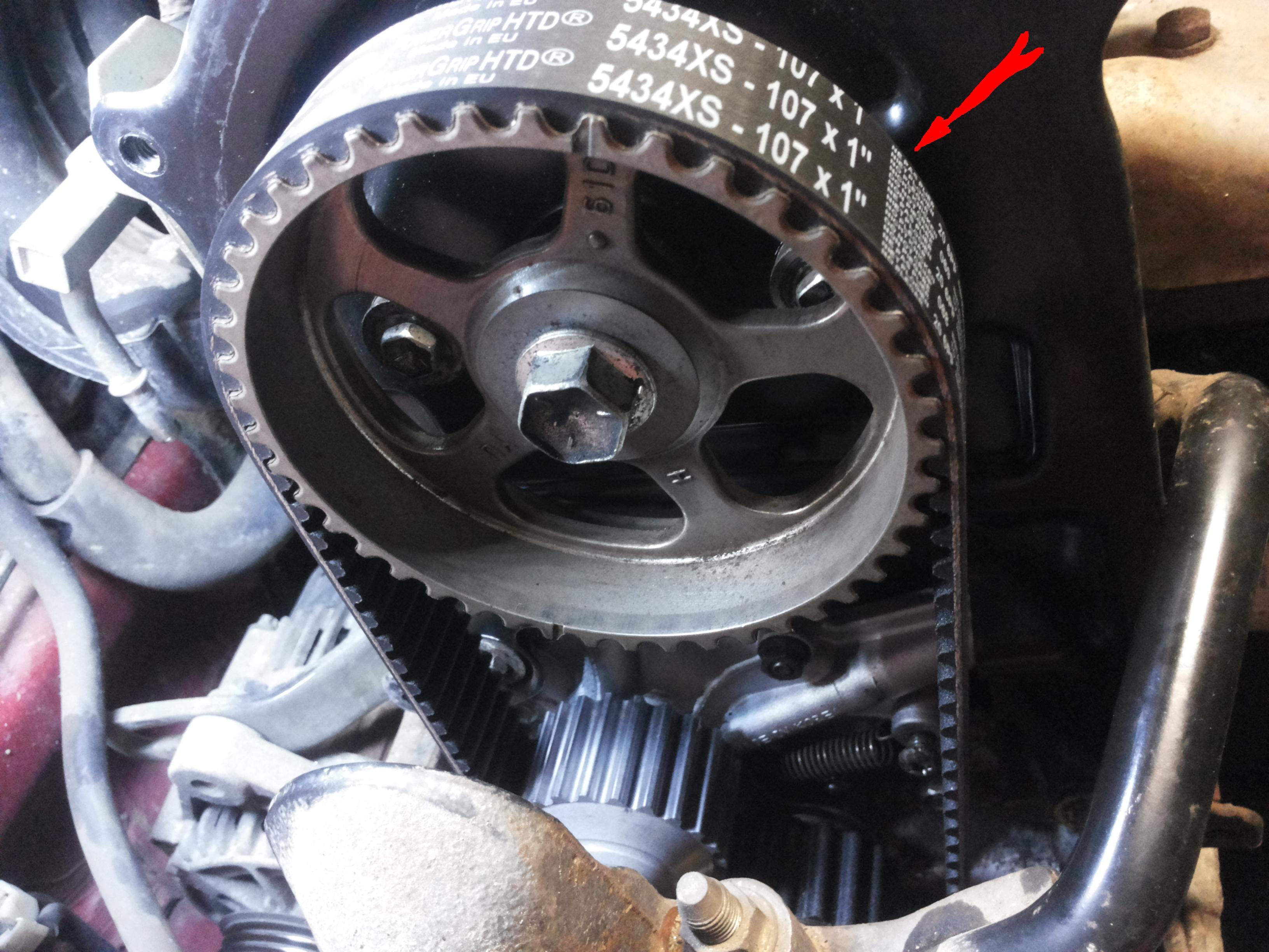

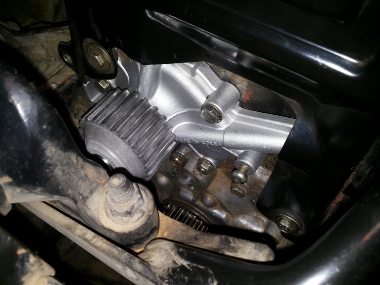

28.10.2016 ( Cristi - Aviatiei)

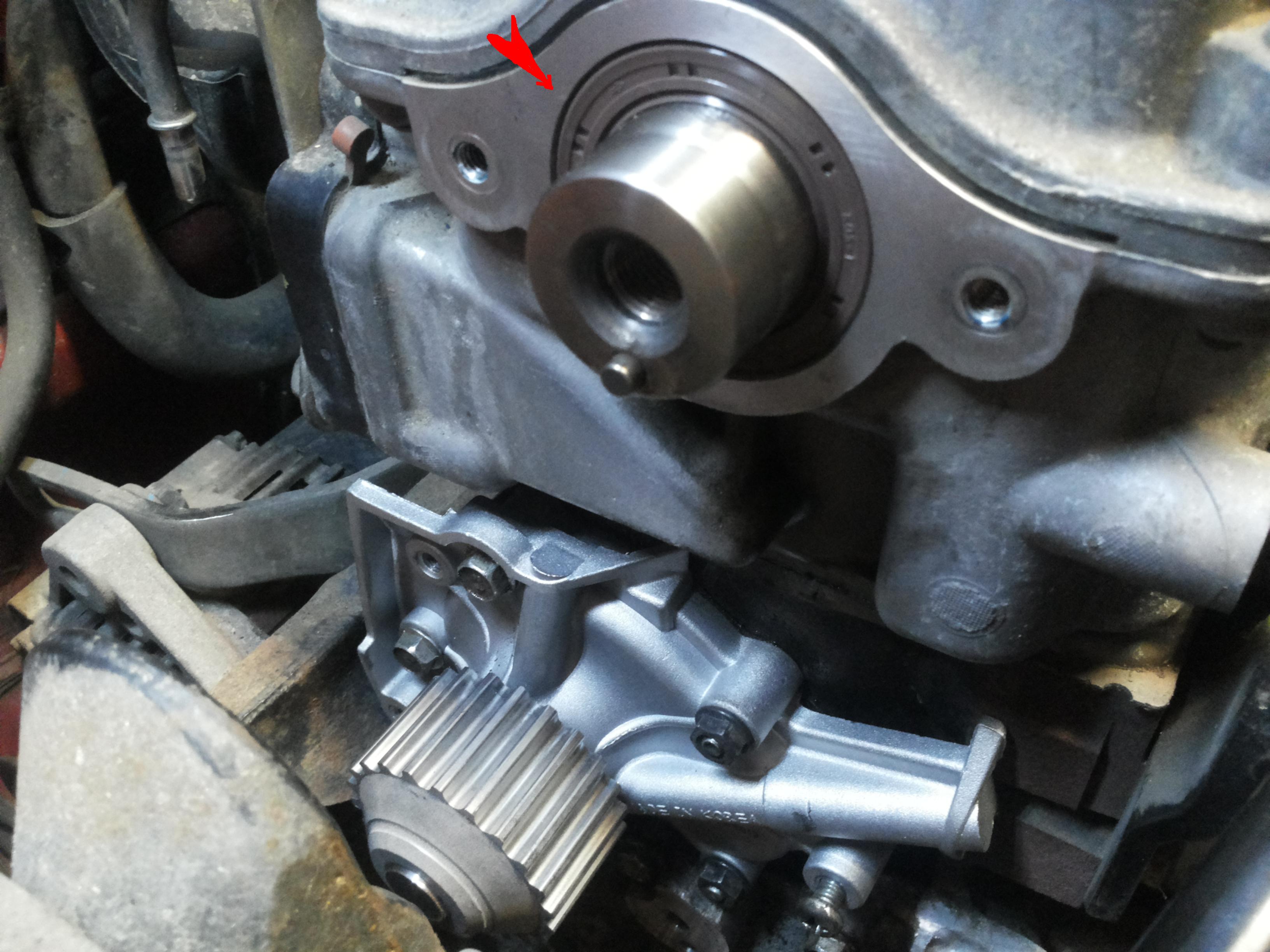

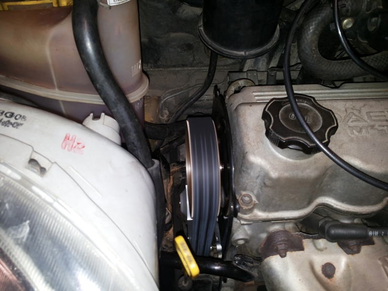

Inlocuire kit distributie(pompa apa & simeringuri distributie).
Pentru ca nu ai stat langa mine la montaj iti pun cateva foto din timpul operatiei.
Drumuri bune.

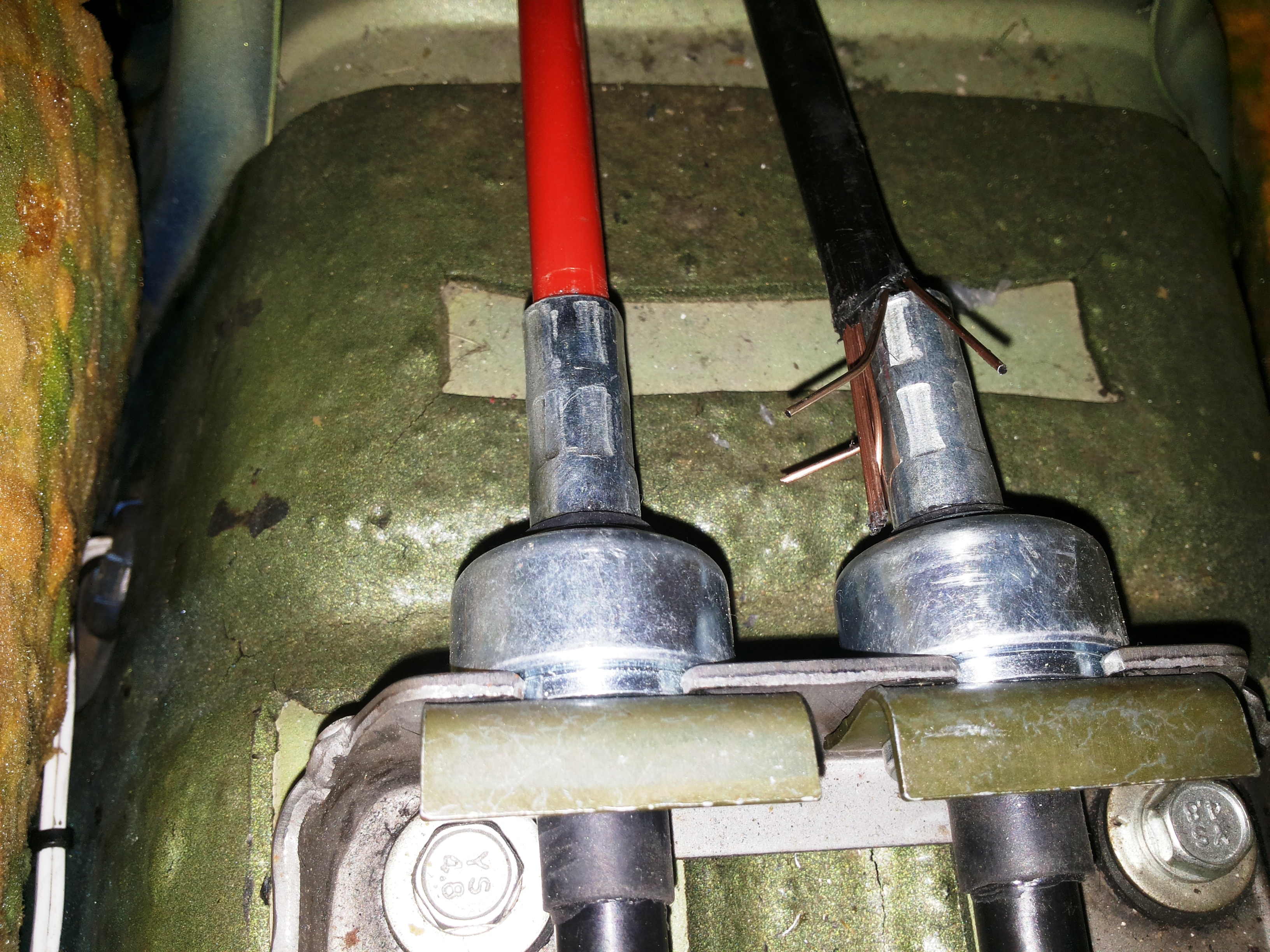

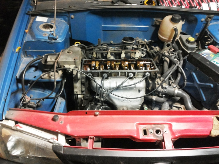

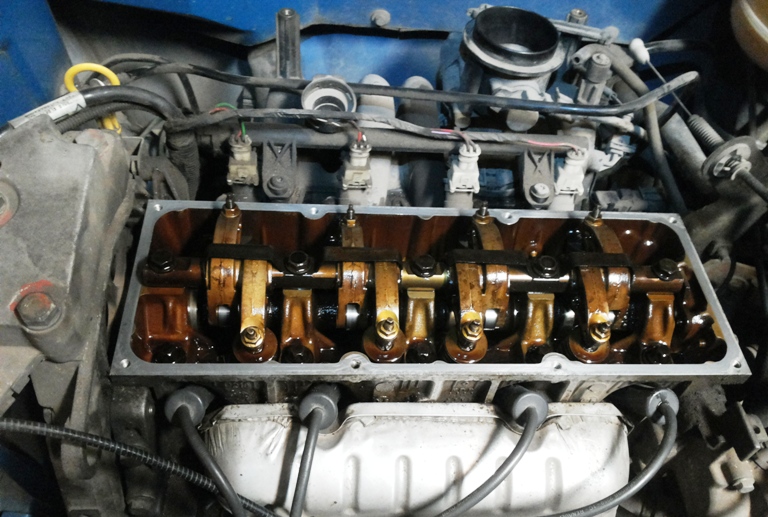

Marian Toader ( Galati ) 03.11.2016

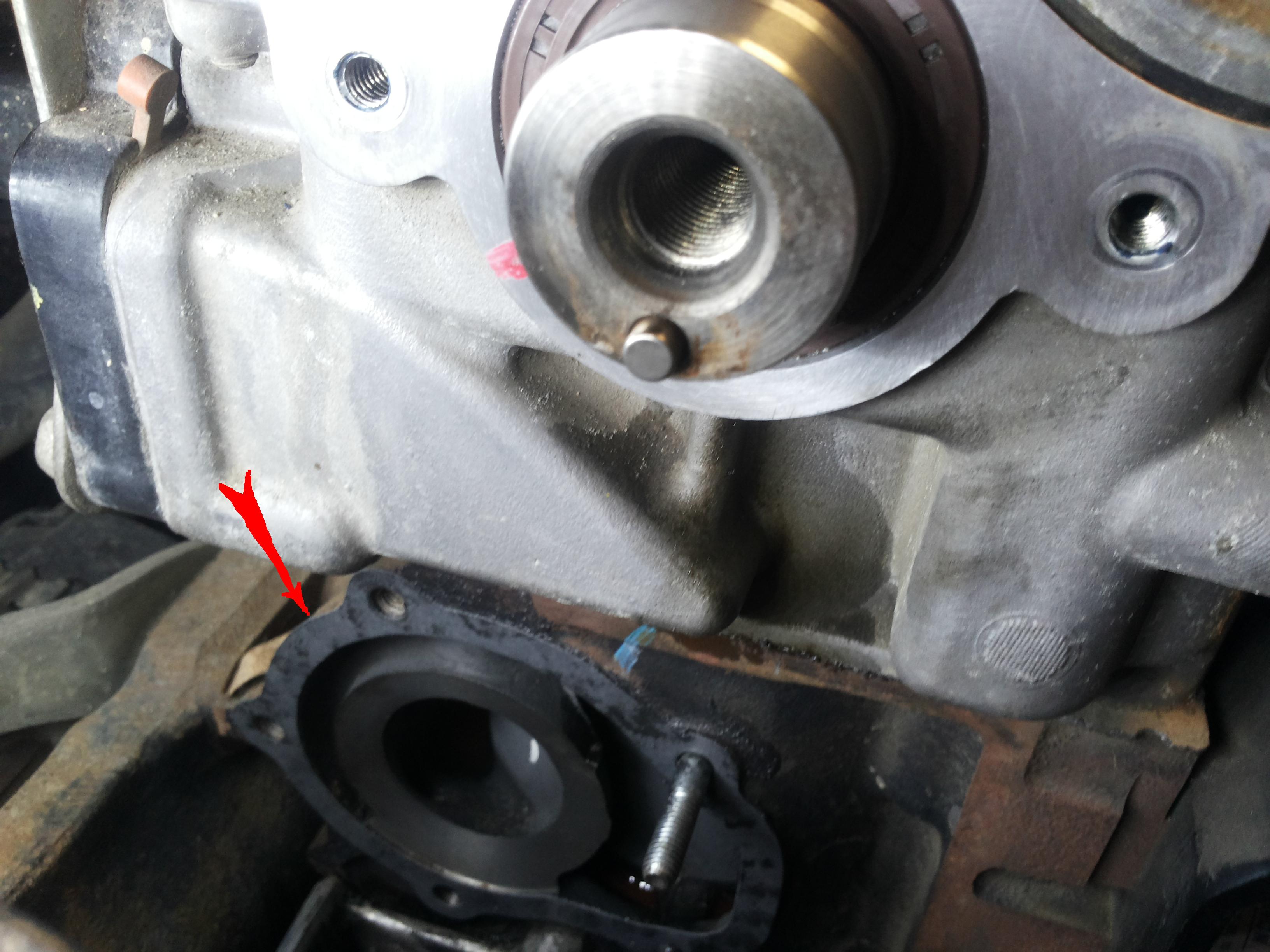

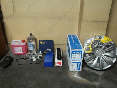

Inlocuire garnitura capac culbutori & curatare senzor volant.
O alta cauza pentru nefunctionalitatea levierului (schimbatorului de viteze).
Treptele 2 - 4 & marsarier inexistente.

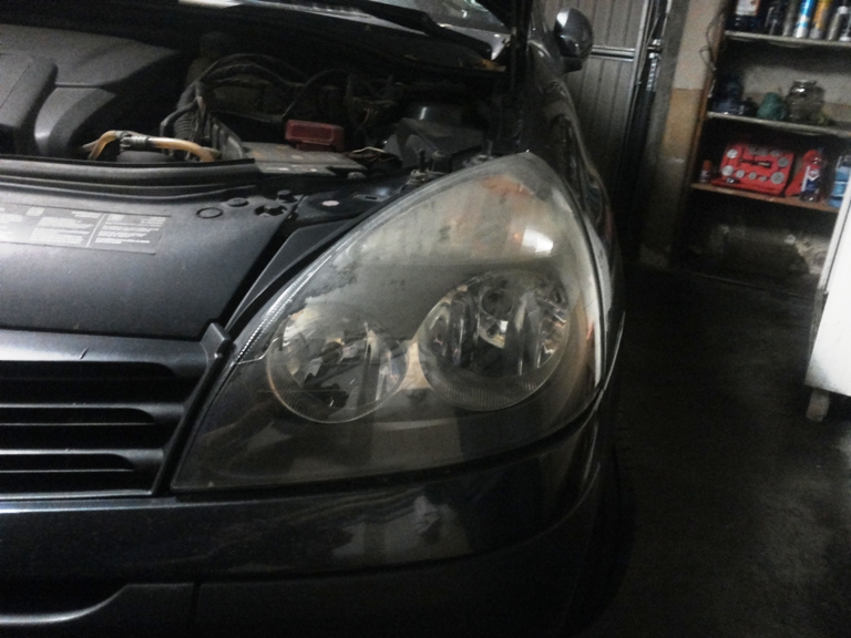

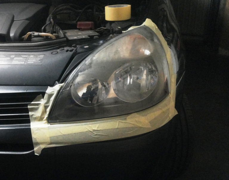

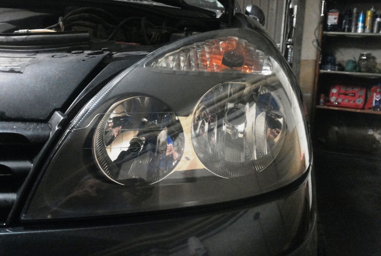

02.12.2016 (Razvan DXR)
Polish faruri.

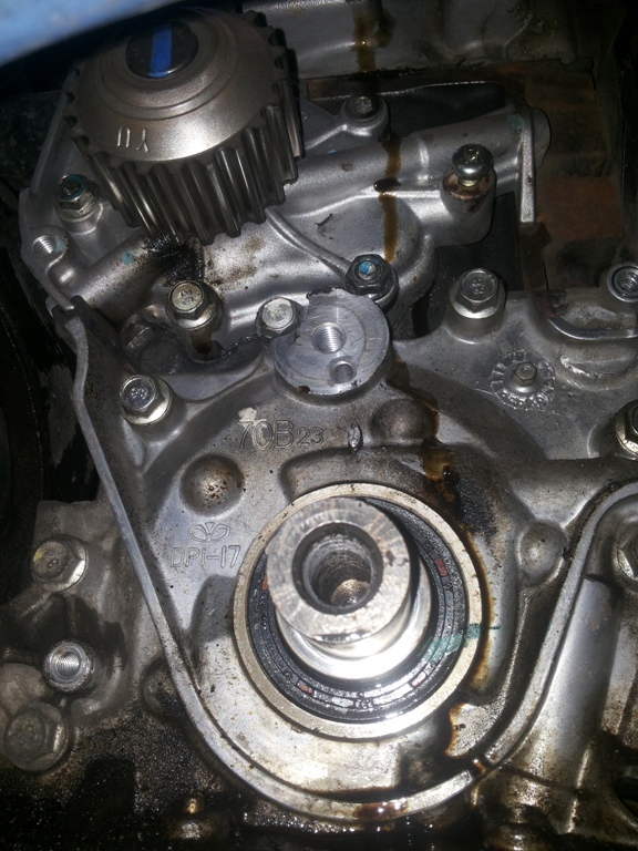

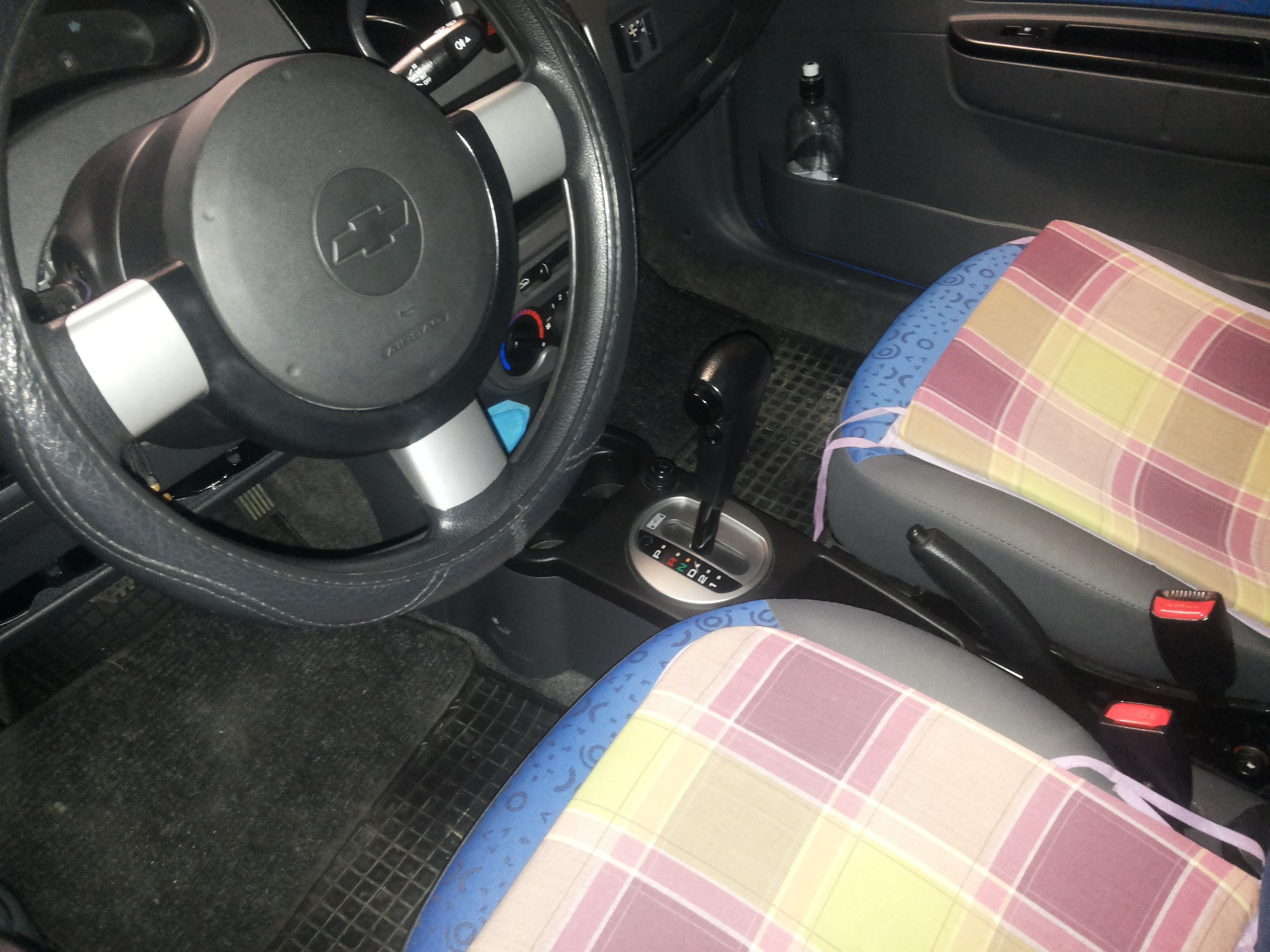

05.12.2016 Mihai(Pantelimon) Chevrolet Spark cutie automata. ;)

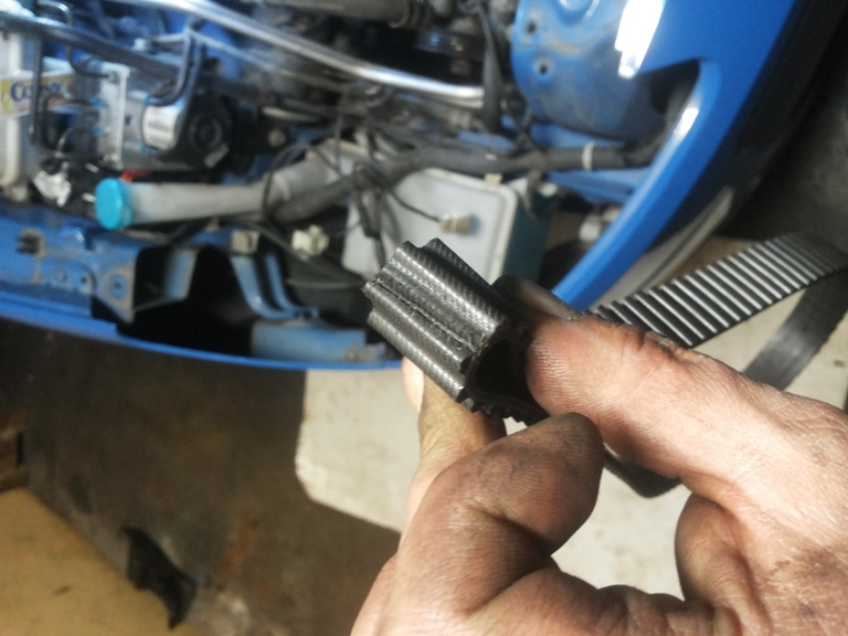

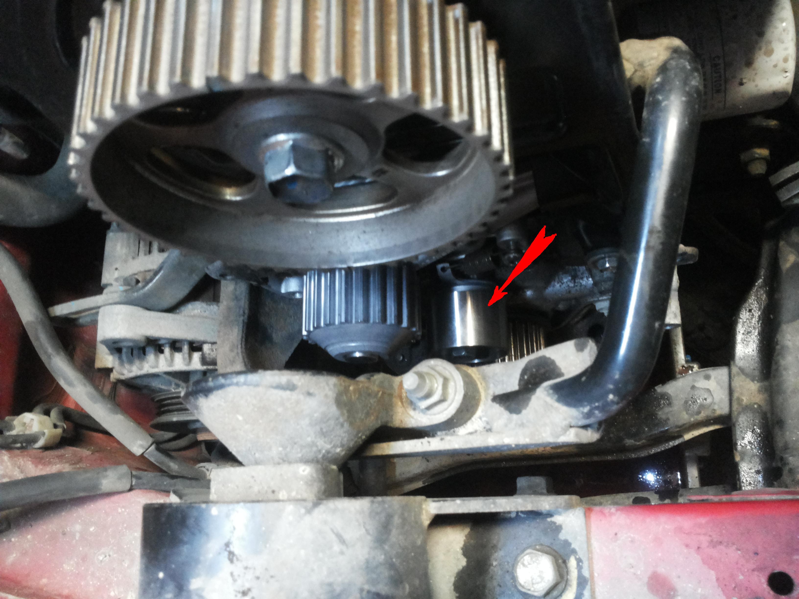

Inlocuire distributie (curea si rola) + simeringuri (axa came) & (arbore cotit)
* Pe la cele doua simeringuri se pierdea foarte mult ulei datorita deteriorarii acestora.
Recomand inlocuirea celor doua simeringuri la fiecare schimb al distributiei.
* Inlocuire termostat.
Pozele:
Cureaua veche...
Cureaua veche...
Cureaua veche (crapata)..
Cureaua noua...
Cureaua noua...
Pierderile de ulei pe la ax came si vibrochen...

tudor777tudor scrie: Cureaua veche (crapata)
Oare citi ani si km o fi avind ?
Aproape 3 ani... km nu mai tin minte..
