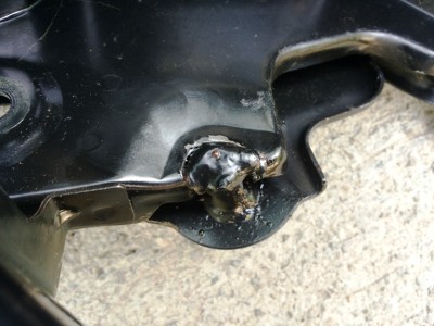

Recomand ca inainte de montare sa merg la un tinichigiu si sa intareasca axul pe care sta pedala de ambreiaj cu niste ranforsari. Ii duci si pedalierul vechi ca sa vada pe unde se rupe.

Ionut (Dobroiesti) 25.08.2015
In imaginile de mai jos, este dat in detaliu(cu rosu) locul unde cedeaza din sudura axul pedalei de ambreiaj.
Pe pedalierul(SH) ce urmeaza a fi montat(dreapta) este marcat cu rosu locul unde baietilor de la dezmembrari nu le-a iesit pe deplin operatia (extractia pedalierului) si au indoit acel cadru pe care este fixat swich-ul pedalei de frana. Mare atentie ce luati/cumparati din dezmembrari
In alta ordine de idei... cand vi s-au "incalecat" pedalele(ambreiaj/frana), vinovatul este acel ax incercuit cu rosu.
Pozitia corecta: 90 grade.
Cauzele ce duc la ruperea din sudura a acelui ax:
1.Deteriorarea kit-ului de ambreiaj.
2.Cablu de ambreiaj neschimbat cand situatia o impune.
3.Deteriorarea furcii de debreiere.
4.Strangerea repetata a cablului de ambreiaj.
5.Reglaj necorespunzator al cablului de ambreiaj.
