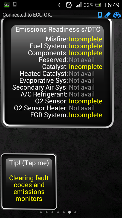

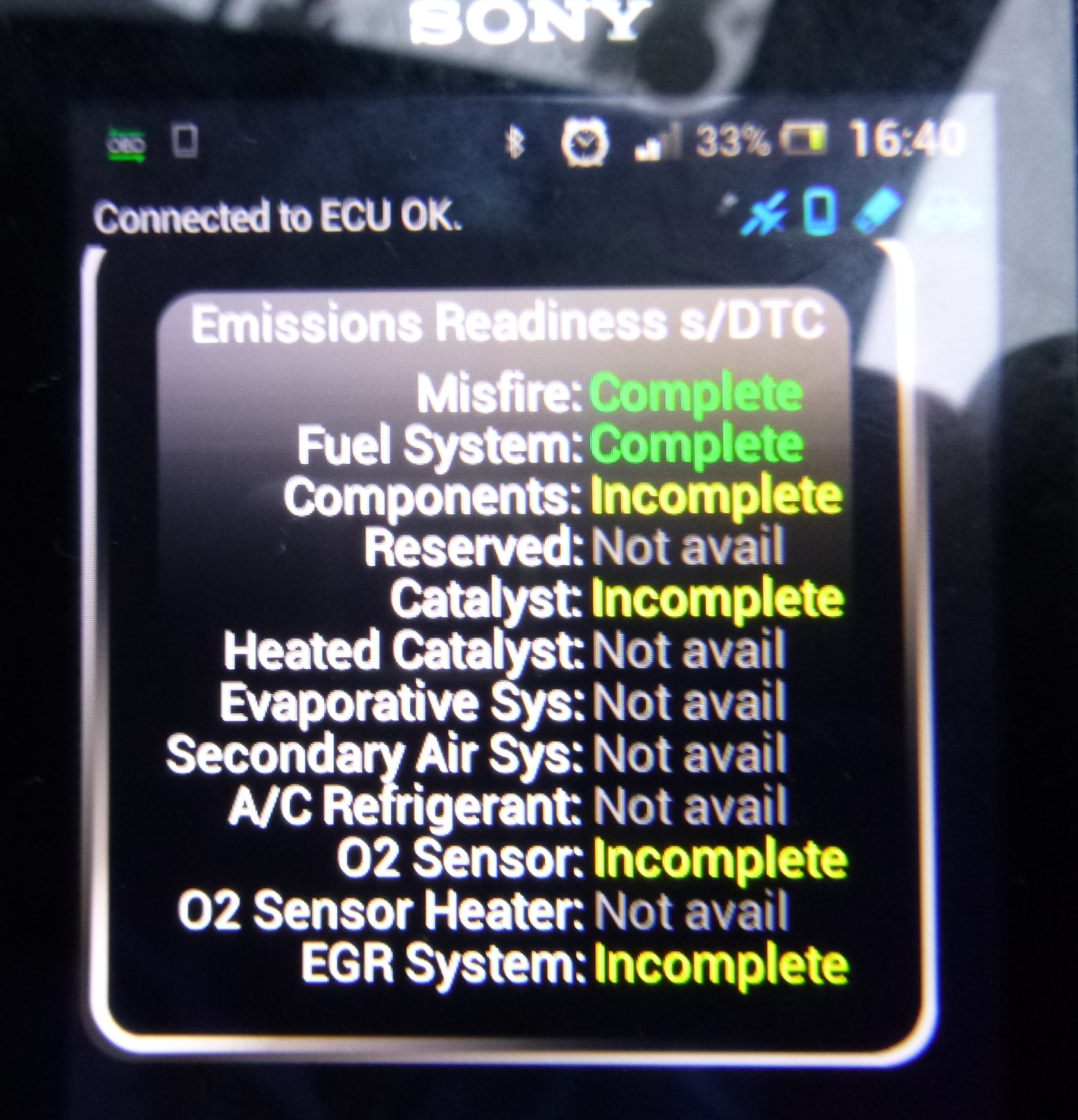

Inainte de clear errors:
Dupa un clear all errors asa arata ce zice torque:

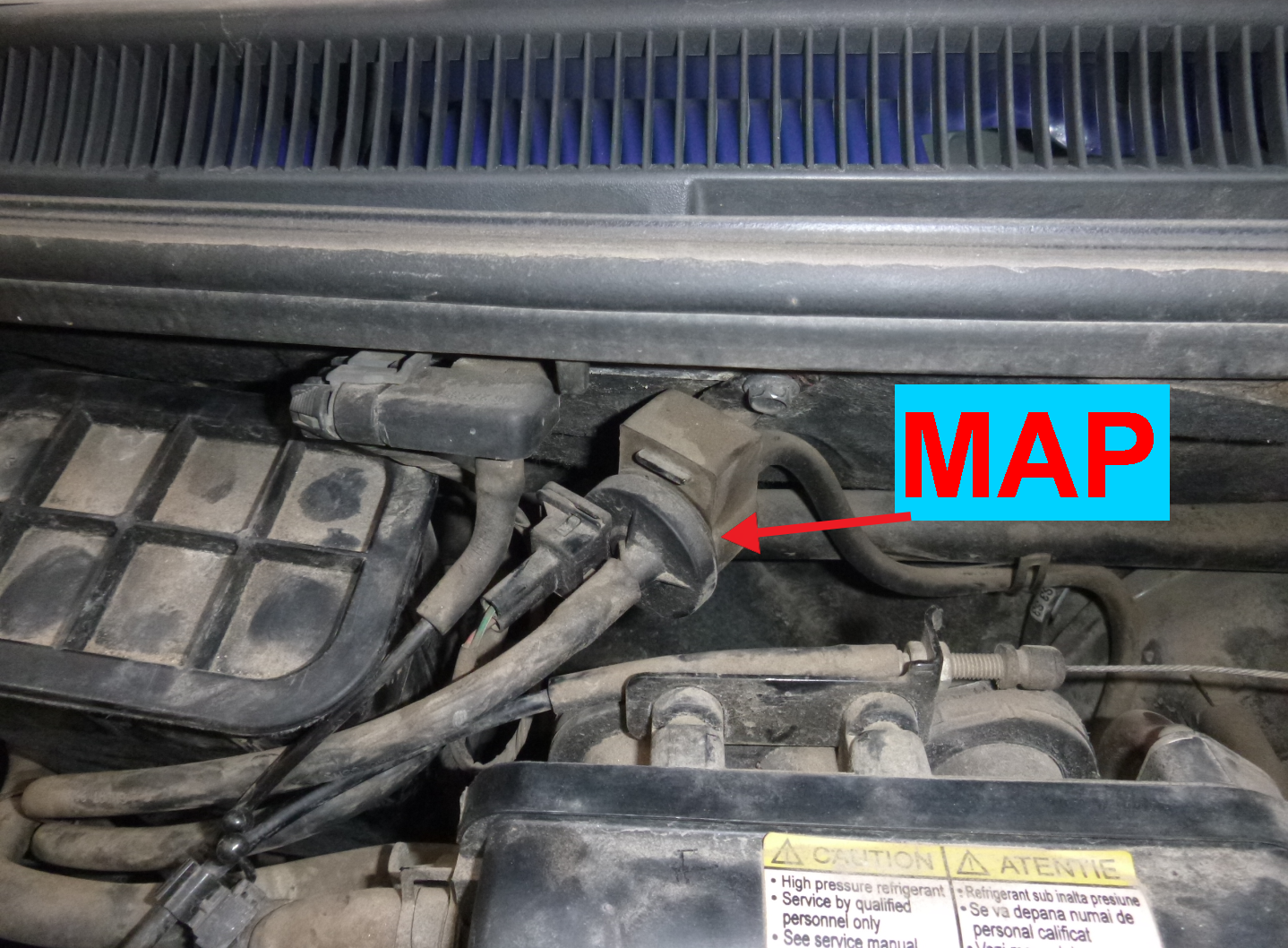

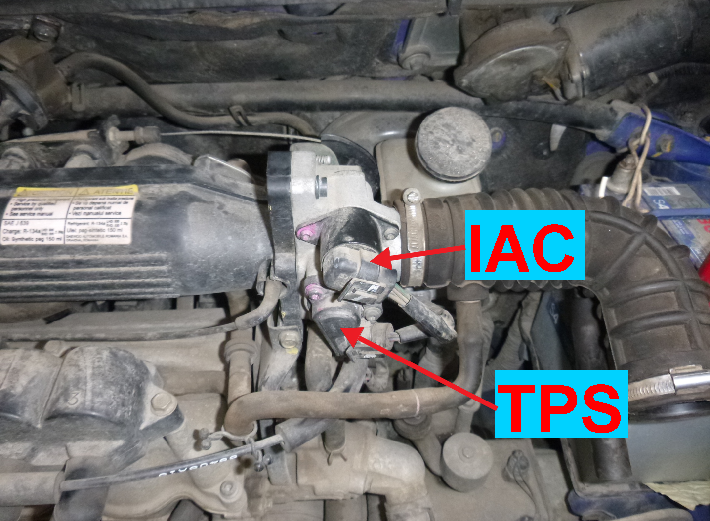

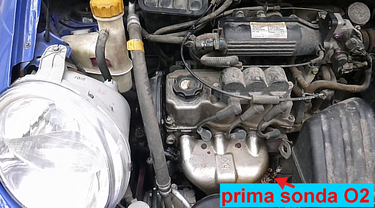

Ca sa nu desfac aiurea, consultand manualul si pozele cu motorul, am identificat, sper corect, urmatoarele:
MAP
MAP
IAC_TPS
IAC_TPS
prima sonda O2
prima sonda O2
Sub masina, dupa cuplajul acela elastic al evacuarii, cred ca e catalizatorul si inainte sau dupa el, mai e ceva senzor care seamana, cu ceea ce am zis eu ca e prima sonda de O2, acel senzor / sonda , e a 2-a sonda O2 ?
EGR, daca m-am prins corect din manual, e greu accesibil undeva intre motor si tabla dinspre habitaclu.

Mesaj de T U D O R »
Ceea ce ai marcat tu ca fiind MAP este defapt supapa de purjare.
MAP-ul este fix deasupra canistrei de carbon (cutia aia neagra).
Din MAP(sub el), pleaca un furtun subtire (vaccum) si duce in galeria de admisie mufat intr-un stut mic pe fata galeriei.
Da, dupa catalizator este si a2a sonda O2 de altfel fiind si cea cu problema. Tot ai diagnoza...vezi cum lucreaza cele 2 sonde(simultan).

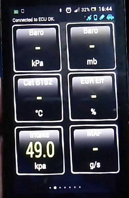

Apropo, vezi ca din TORQUE poti afla mai multe date despre diversi senzori decat ai afisat tu acolo...

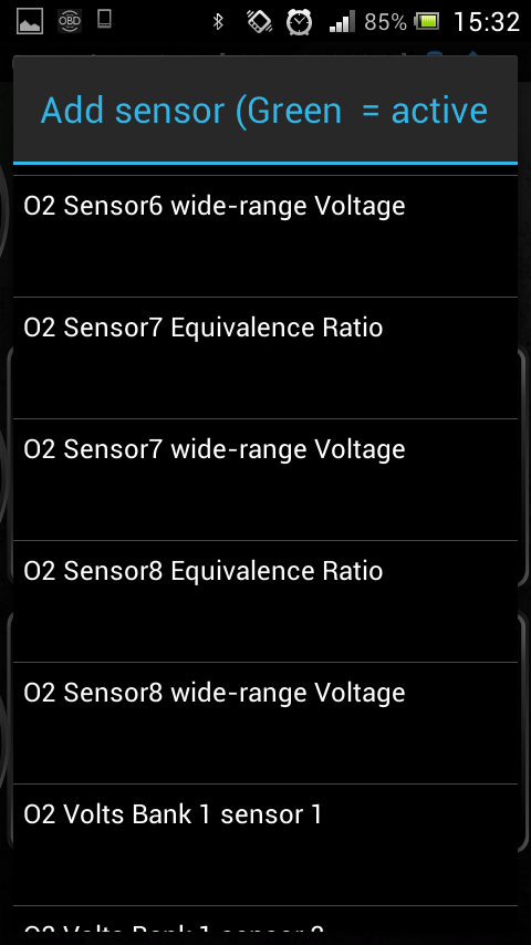

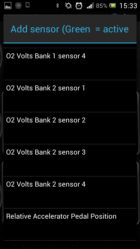

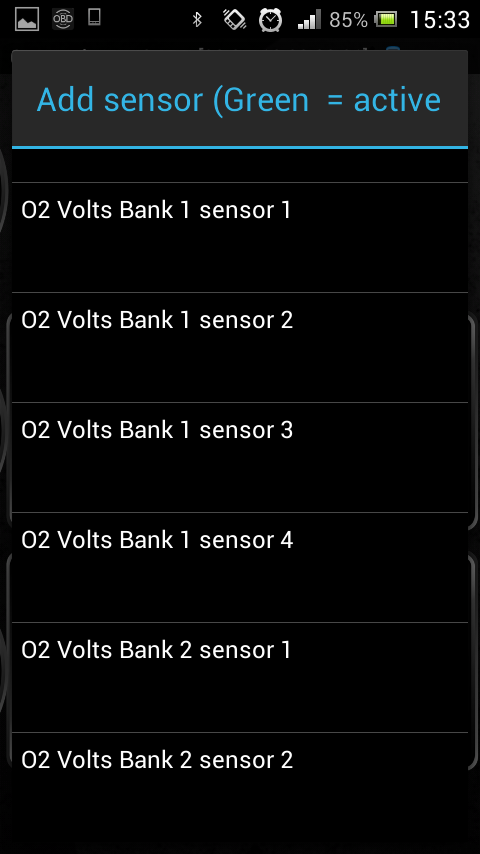

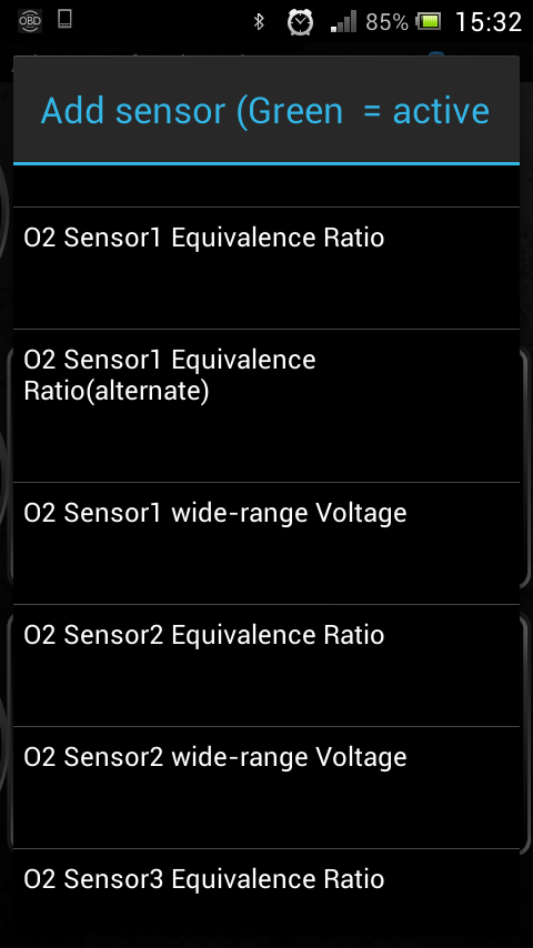

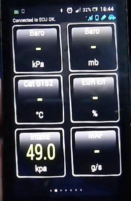

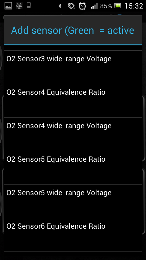

Acum nu sunt conectat la ECU, dar cam la ce senzori sa ma uit din cei de mai jos:

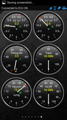

Motor rece - temperatura lichidului de racire ~67C
O2 senzors low value
O2 senzors high values

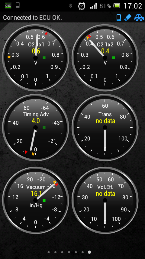

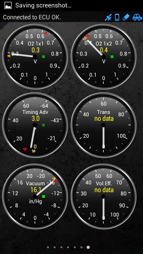

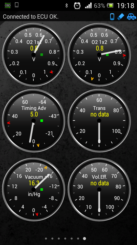

Motor cald - temperatura lichidului de racire ~87C - dupa trafic urban de varf+extraurban moderat cu vit. de ~100km/h, ~30km.
O2 senzors
O2 senzors
aici O2 1x1 oscila de la 0.2V ->0.95V si O2 1x2 oscila intre 0.7V -> 0.8V

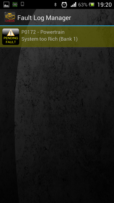

Cand am ajuns inapoi acasa dupa drumul de test, am citit fault codes si se prefigureaza, desi check e stins ( de mine, cu clear).
