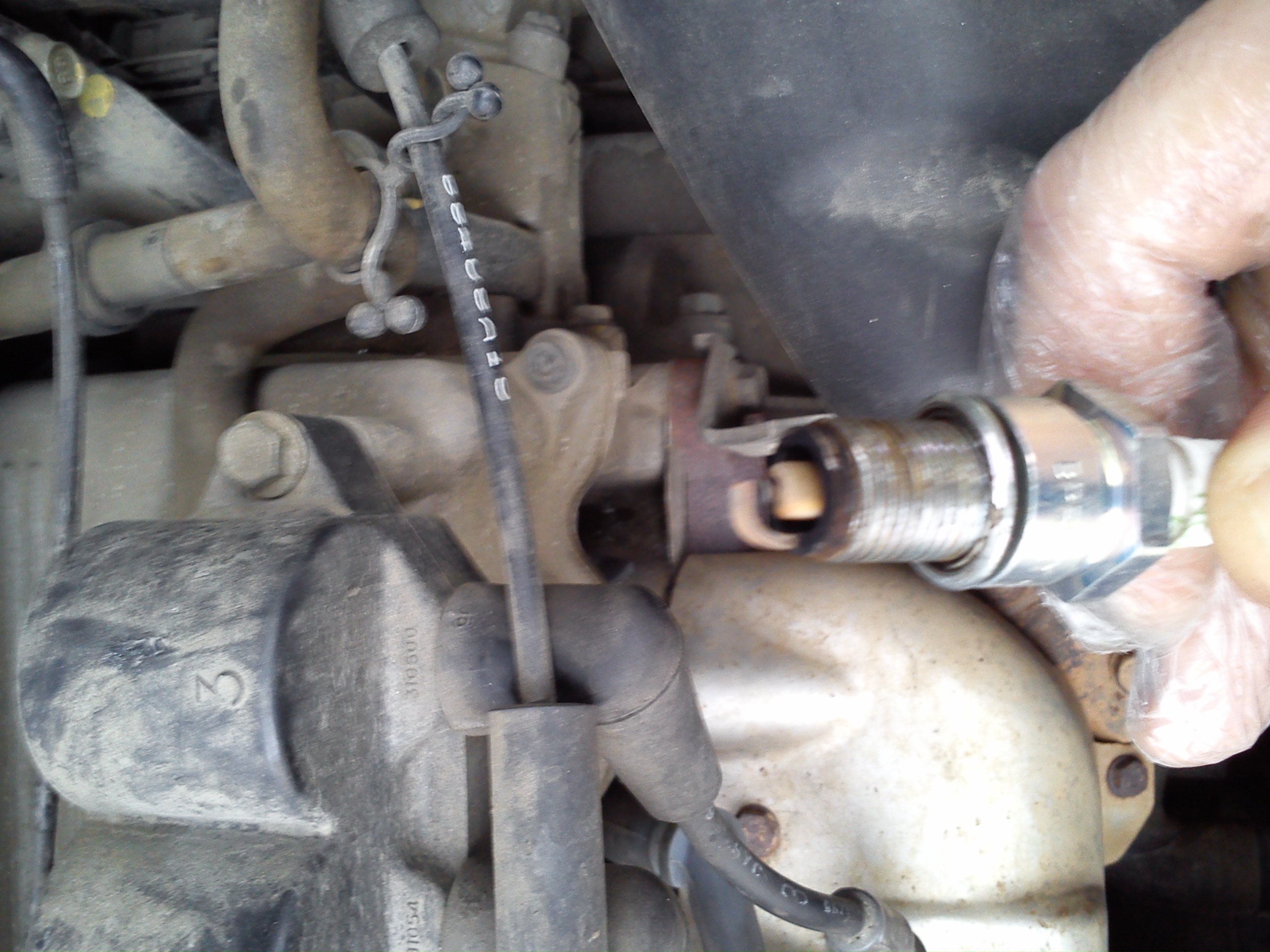

Azi vazand vremea asta frumoasa am zis sa scot si eu bujiile, sa ma uit la ele, eventual sa le schimb ca au vreo 2 ani de zile.
Toate bune si frumoase exceptand bujia 3 (1)cred (cea de langa distributie) care a iesit foarte greu rupand filetul din chiuloasa. Nu inteleg de ce.
Solutia este:
1. Dat chiuloasa jos si mers la un meserias sa fac o reductie (Tudor demontat si montat la loc ca sa faca toate reglajele)
2. Am auzit de un nene care face reductia pe loc fara sa dau chiuloasa jos. Ati auzit si voi treaba asta?

Am reparat-o ieri ca a fost vremea mai frumoasa si am avut timp.
La serviciu, strungarul mi-a facut o reductie din fier. Am luat un spiral si un tarod iar duminica m-am apucat de treaba. Am majorat gaura in chiuloasa, am dat filetul si cam asta a fost. Am tras cu aspiratorul cu ajutorul unui furtun subtire tot spanul ce a rezultat in urma operatiilor si gata.
E ca noua acum :)
Reductia cum ai infiletat-o? Ai pus-o intai pe bujie si apoi ai bagat-o in chiulasa sau altfel?
Mesaje: 534
Masina: Matiz E
Localitate: Pantelimon, Ilfov
Da, așa am făcut.

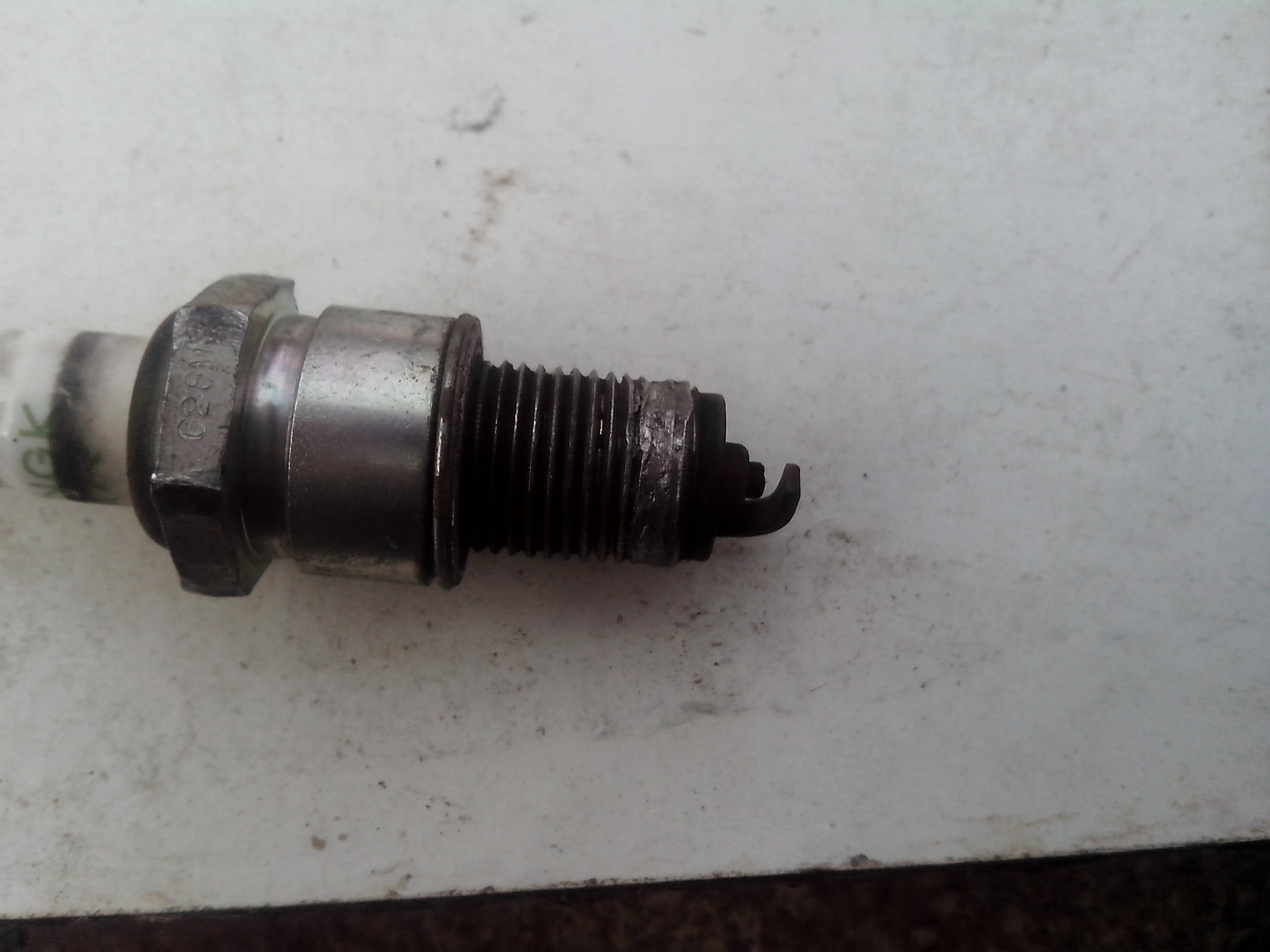

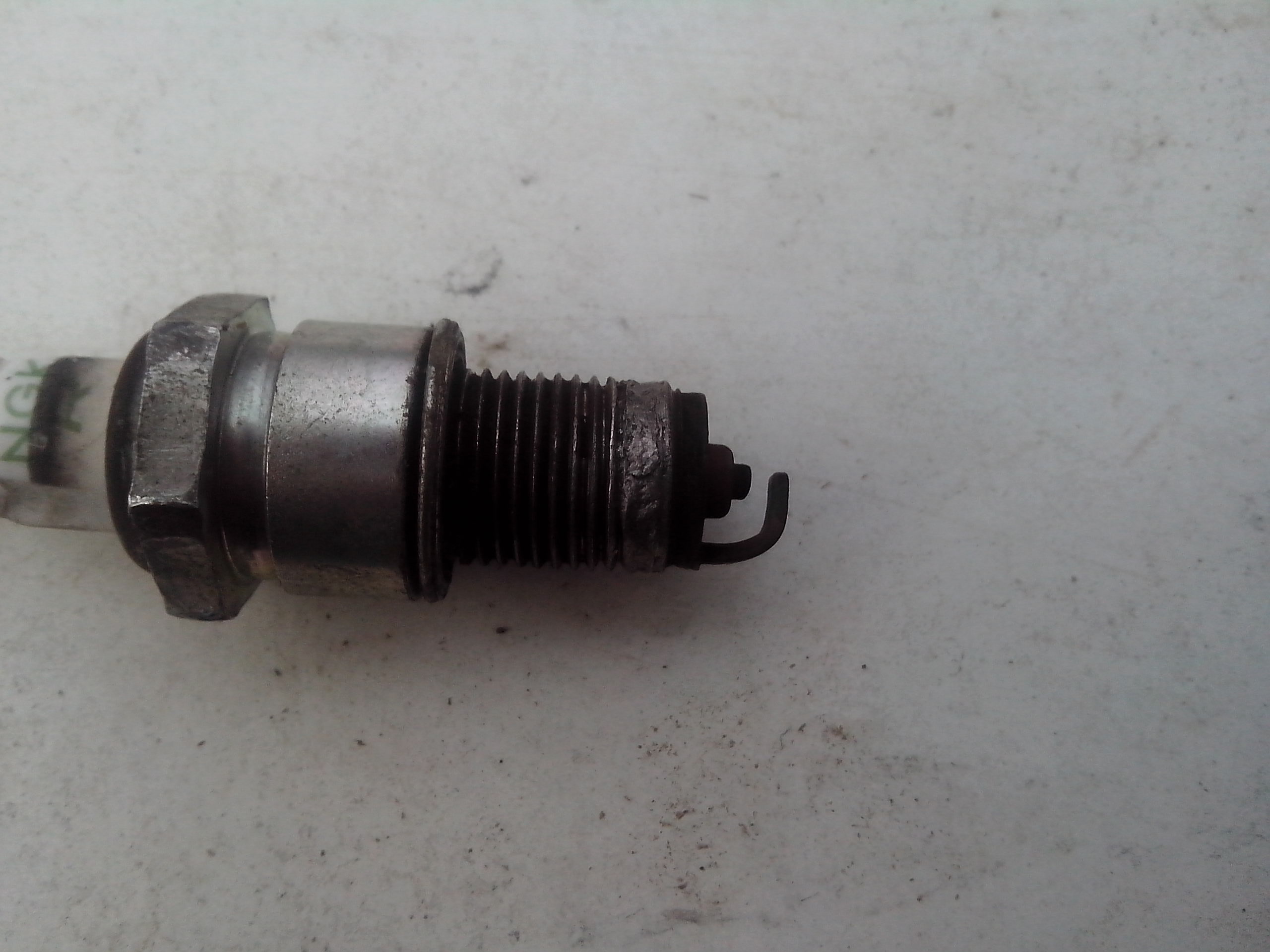

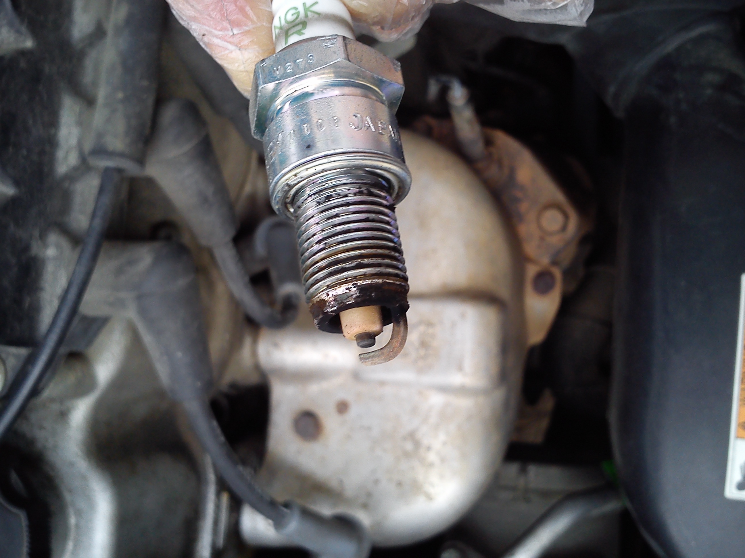

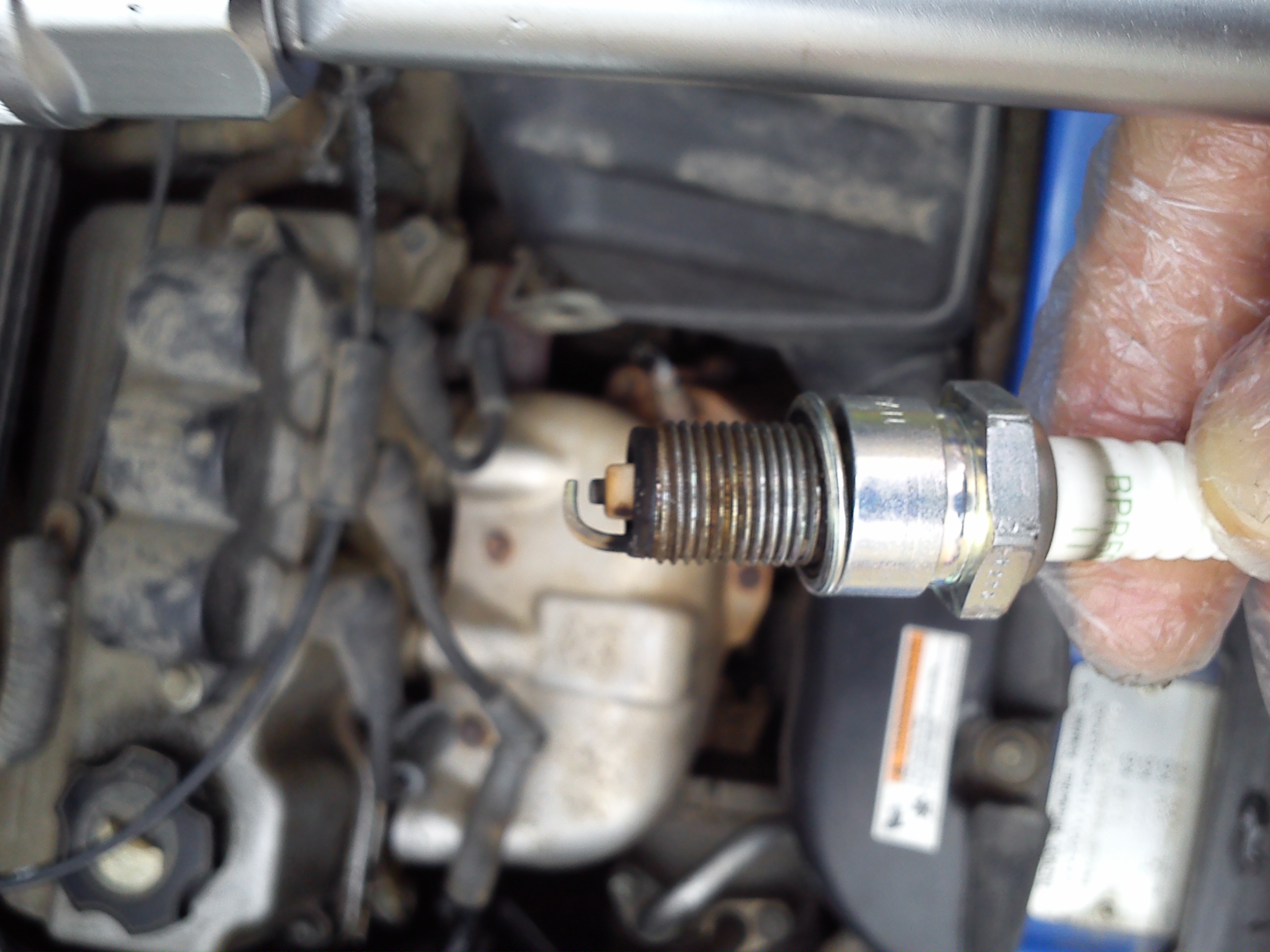

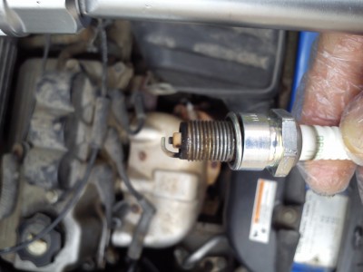

Am verificat azi bujiile. Pt. desfacere am folosit o tubulara de 21, lunga de bujii cu patrat de 1/2.
Parca e un pic prea groasa si imi doream un perete mai subtire al cheii. Cuplul de strangere in manual: 20-30Nm, eu le-am strans cu 26Nm.
Bujiile arata bine, zic eu:
Bujie cyl1
Bujie cyl1
Bujie cyl2
Bujie cyl2
Bujie cyl3
Bujie cyl3
