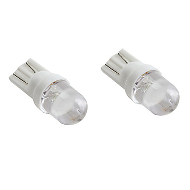

Daca arata ca cele din poza (sau asemanator) nu trebuie sa mai pui nimic. Poate ai gasit ceva despre utilizarea ledurilor la masinile care au martor pentru bec ars.
Led Auto 12v 1 LED T10.jpg (12.6 KiB) Vizualizat de 3590 ori

Mulțumesc Laurențiu de răspuns. Leduri de genul am
