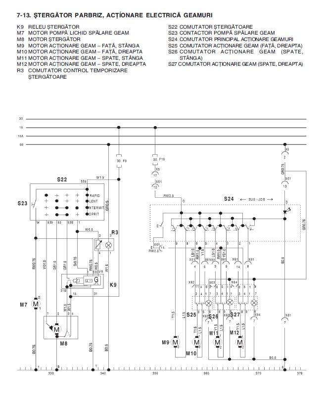

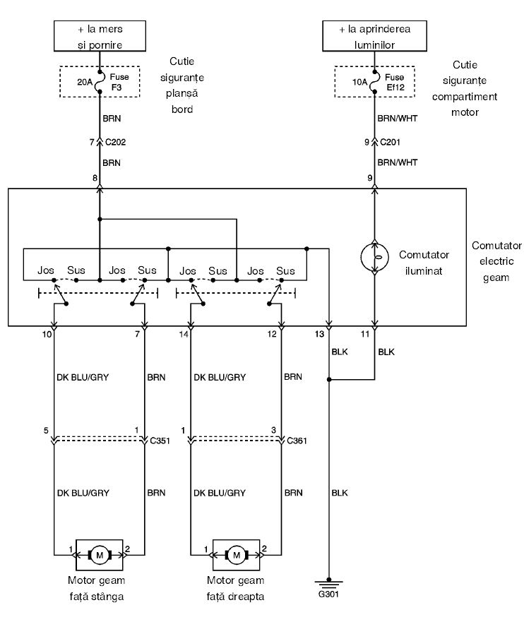

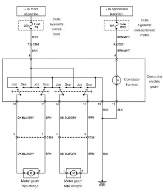

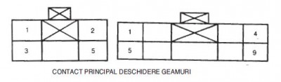

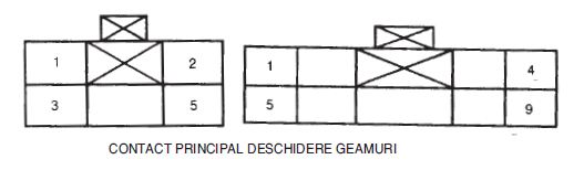

Salutare, am cumparat si eu 1 pereche macarale geamuri electrice fata , din pacate cel de la care le-am luat nu maia vea si butoanele, asa ca am cumparat butoane de cielo, ma poate ajuta si pe mine cineva sa le leg, la butonul de cielo am 7 pini , nu stiu care din ele este + care este - , care sunt de la geamuri .... Multumesc mult :D :D

Am atasat schemele electrice de la Matiz si Cielo plus numerotarea pinilor. Se pare ca ai nevoie doar de pinii de pe laterale. Poti face o incercare cu un bec si o baterie, daca nu ai aparat de masura , butoanele sunt de fapt niste intrerupatoare , ele intrerup/inchid circuitul de 12 V.

Multumesc pentru raspunsul promt, dar am intrat tocmai acum pe seara, am desfacut azi-dimineata un buton si am verificat fiecare circuit in parte, si le-am notat :D, maine vreau sa le montez sa le verific. Iar in legatura cu asezatul... deocamdata le gasesc un loc pe undeva, peste 1-2 luni am in plan de a modifica consola centrala, cea de la schimbatorul de viteze, cu ceva costum + cotiera si vor avea un loc acolo :D . Multumesc mult pentru ajutor
