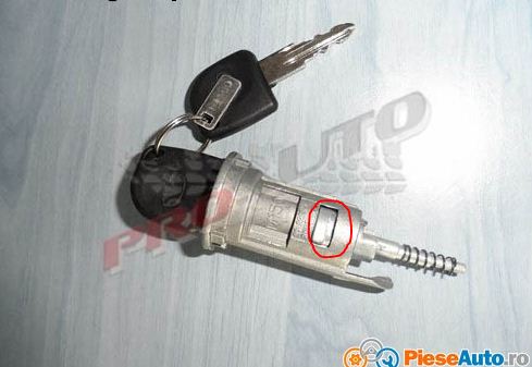

Am scos butucul vechi, l-am pus pe cel nou cu contactul in pozitia II , dar nu pot sa invart de cheie, sta blocata in pozitia II , Puteti sa ma ajutati va rog frumos!!! :( :(

Are acel opritor care se deblocheaza doar cu cheia in pozitia II, posibil sa fi pus contactul nou intr-o pozitie care sa nu permita acelui opritor sa revina la pozitia normala ,adica sa iasa din corpul contactului. Incearca sa misti/rotesti corpul contactului in timp ce rotesti si cheia, dar fara sa fortezi.
De curiozitate, ce tip de contact ai luat? Citind pe forum se pare ca modelele noi ieftine sunt foarte proaste.
Acel opritor este de fapt o cama de sigurantare a contactului mecanic sa nu iasa din carcasa contactului.
Problema cu "ne intratu' " este sau tine de alta componenta a contactului.

Sa rezolvat, am reusit intr-un final, cama de siguranta a contactului mecanic era de vina...Va multumesc pentru sfaturii... :) ;)
