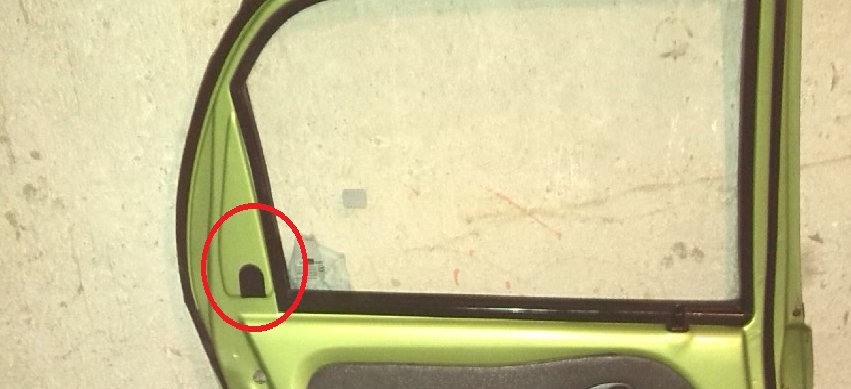

Am achiziționat de curând o portieră sh care arată destul de bine, intenționez să dau jos tot și să o aranjeze un amic aci local, mici retușuri, etc.
Am o dilemă, nu am găsit în cartea tehnică cum se demontează acea chestie încercuită din imagine.
Mă puteți ajuta!? Mulțumesc.

Salut ! Se scoate cu un cutit sau o surubelnita , este un clips sub care ai acces la surubul care tine ornamentul exterior din plastic .

Super, am rezolvat! Pe lateral, stânga dreapta are niște chestii care trebuiesc împinse ușor!
Mulțumesc încă o dată!
