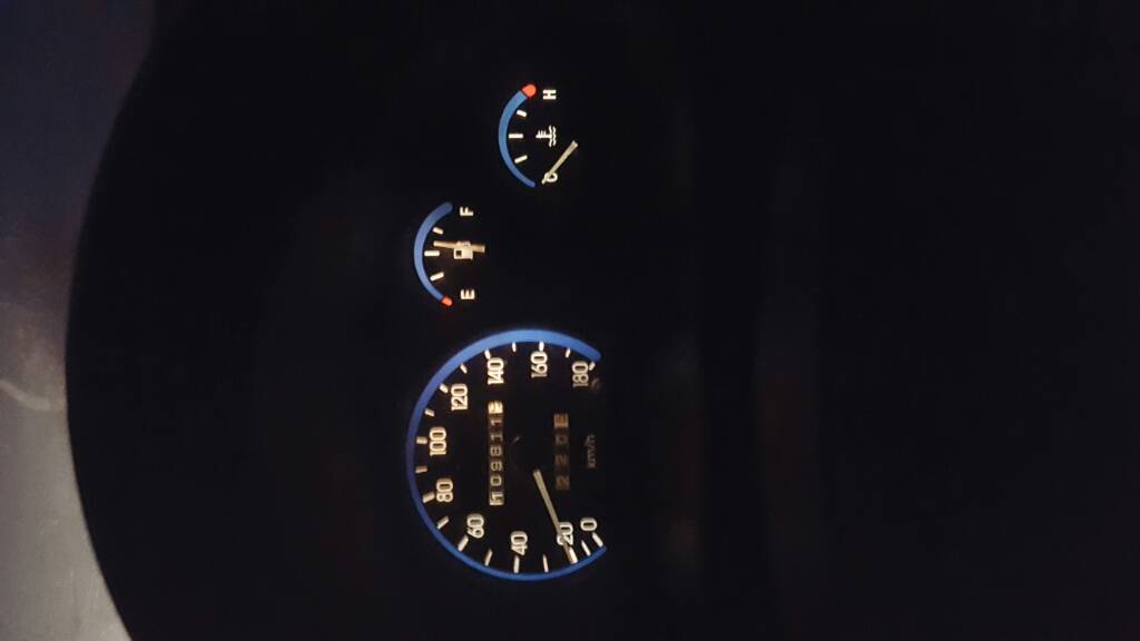

De cand am cumparat masina (aproximativ 5 luni) ceasu de la termostat nu s-a miscat niciodata. Nu stiu daca zic bine termostat dar e cesul ce indica temperatura apei.
Cateva indrumari sa il pot repara? Sa indice temperatura apei..pentru ca e destul de important acest lucru.

Probabil e sonda care citeste temperatura si o afiseaza in bord. Daca era termostatul, atunci macar la inceput, cand ai cumparat masina si era cald afara trebuia sa vezi ca se misca indicatorul. Am vazut ca pe celalat topic ai primit link catre manual, acolo ar trebui sa scrie cum se verifica sonda de temperatura. Daca sonda este OK, atunci problema este la ceasul din bord sau firul de la sonda pana in bord.

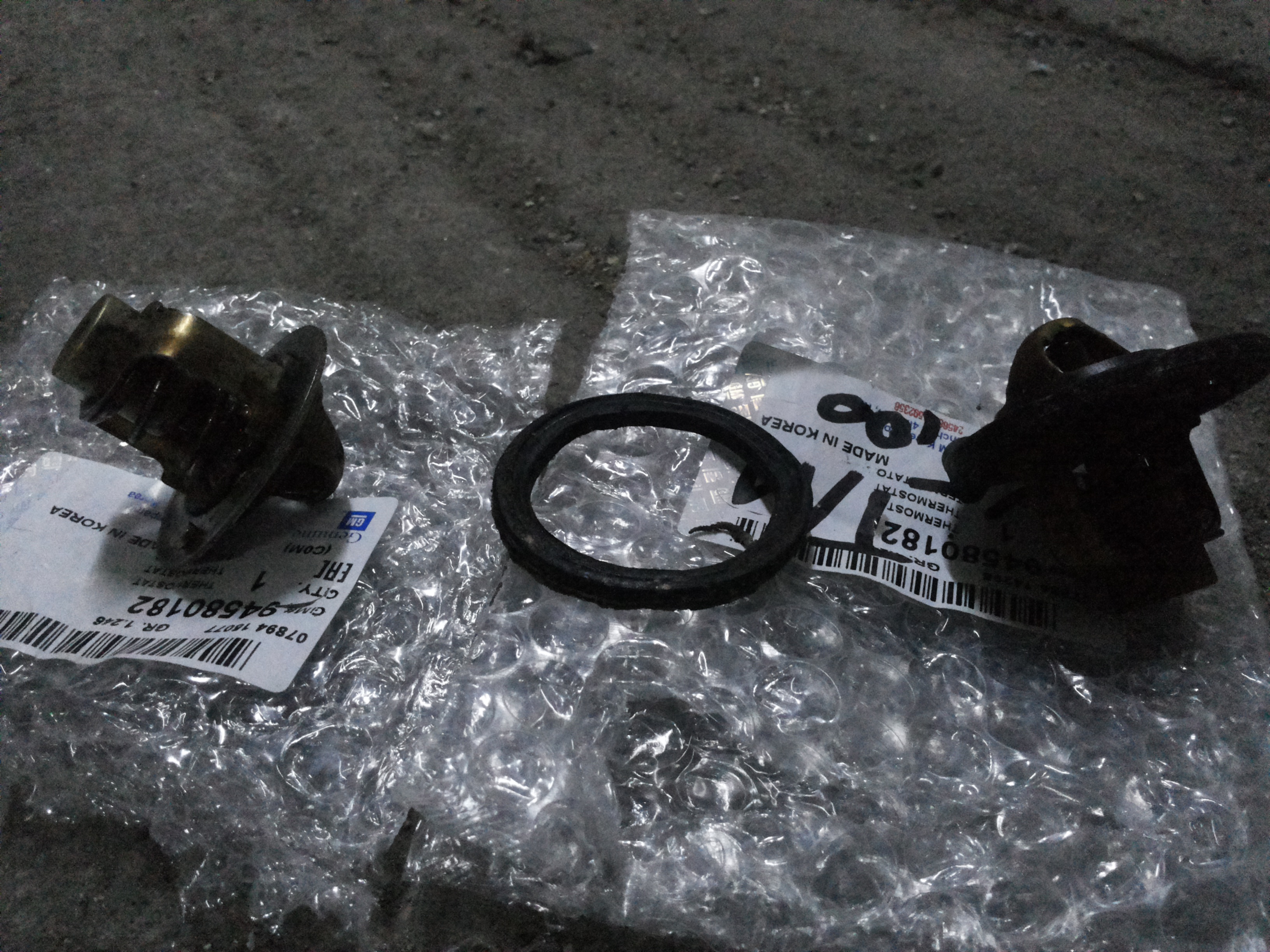

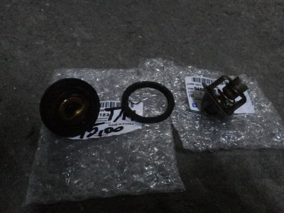

Doua probleme identice cu a ta am solutionat aseara...
Rezolvare: inlocuirea termostatelor ramase blocate pe deschis.
Gasit depuneri ce optura furtunele (nisip, depuneri calcaroase grosiere plimbate din si prin radiator)
Mult mal de culoare ruginie pe termostate.
Cum spunea foarte bine clientu' ....Caldura era mai suedeza.. :lol:

Am observat ca atunci cand opresc motorul acul de la termostat se ridica putin si cade.
Am mai dat un indiciu poate nu e chiar de schimbat.
