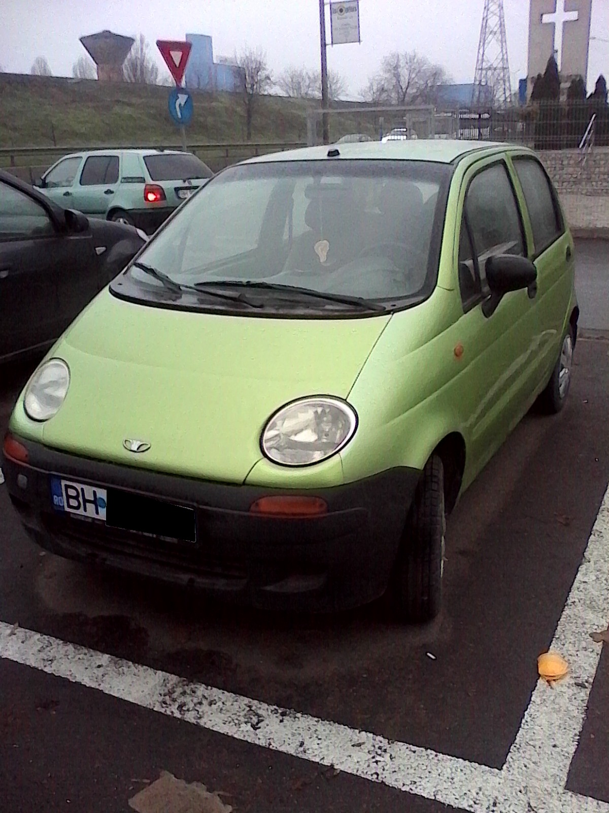

Zilele trecute am achizitionat un Matiz din 2005. Doar seara aceasta l-am adus acasa pentru ca nu avea asigurare si dupa ce am incercat sa ma obisnuiesc cu ambreiajul si sa fac cateva parcari , nu a mai intrat decat in marsarier , iar pedala de ambreiaj nu mai revenea.La cumparare , fostul proprietar mi-a spus ca trebuie schimbat cablul de ambreiaj.Sa fie doar asta problema? Prietenii mi-au spus ca trebuie schimbat tot mecanismul ambreiajului.Care este varianta corecta si cam cat m-ar costa reparatia?
*Pot baga in viteza la rece.
Si o poza cu Matizul despre care este vorba , ieri inaine de a-l lua.
