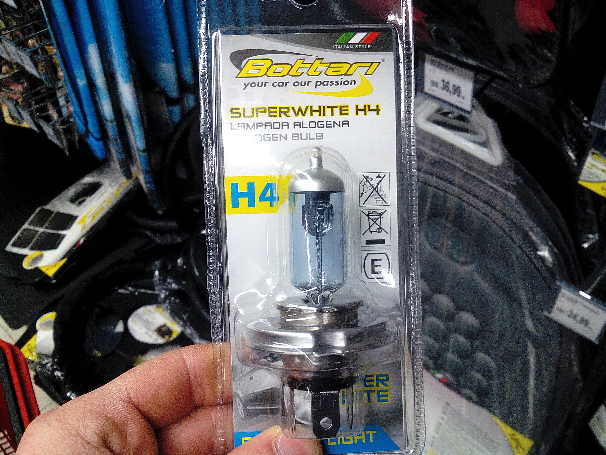

Si ca sa nu mai deschid un nou topic,aceste becuri se potrivesc la matiz,le-a incercat careva? Au intradevar o tenta de alb asa cum scrie pe ele?
Multumesc.

Becurile se vor potrivi dar nu stiu ce sa zic in privinta luminii.

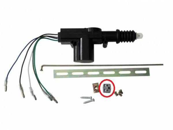

Cred ca scapi cu un reglaj: Actuatorul se leaga la sistemul de inchidere original printr-o tija si o "chestie"(piesa incercuita din imagine), si probabil una din tije a alunecat si acum usa nu se mai deblocheaza. Nu sunt expert , dar eu am cumparat 4 actuatoare noi(aveam aceeasi problema ca si tine) si cand am vrut sa le inlocuiesc am observat ca cele vechi erau bune.Pana la urma le-am schimbat, si m-am ales cu 4 actuatoare vechi, pe care le-am donat/folosit
Daca totusi observi ca nu mai au "forta" , un actuator costa cam 10 lei.
La Multi Ani ! Problema aceasta apare in zilele foarte reci , actuatoarele nu mai au forta din cauza vaselinei , din ele , care se intareste . Daca actutorul cu 5 fire ramane blocat nici celelalte nu merg .

Si ca sa iti raspund si la intrebarea cu becurile, bat mai spre alb, dar sunt chioare rau, eu il tin de rezerva acum
. Cumpara Philips H4+60% si vei vedea diferenta. Sunt 40-50 lei perechea in Carrefour, dar poate gasesti si mai ieftin.

Și eu am aceasta problema . Problema apare mai ales dacă închiderea centralizata e aftermarket(Cum e a mea).
La mine doar usa mea ,de la șofer face figuri ,și doar la deschidere,la închidere merge mereu.Celelalte 3 uși merg cum trebuie.
Îmi împinge "ciocul",dar nu are putere sa îl ridice de tot .
Si a mea tot aftermarket este. Acum ca sa mai incalzit afara imi ridica toate "ciocurile" asa cum zice myhnea. Deci actuatorul este bun. Cred ca am sa ii bag eu o vaselina mai buna cu o temperatura la inghet mai mare sa scap si de aceasta problema. Multumesc tuturor pentru pentru pareri.

Salut ! Pentru myhnea_alex2000 , regleaza cursa tijei la actuator .
Am mai scris , vaselina se intareste la frig . Si la mine a facut figuri odata la gerurile care au fost , la actuatoare china ce sa cer ? Actuatoarele la usile din fata stau in pozitie verticala iar cele de la usile din spate si haion sunt in pozitie orizontala . Posibil la cele de la usile din fata sa curga vaselina ( cand este cald ) in partea de jos unde este motorasul electric iar dimineata pe ger intepeneste . Mai folosim si cheia .
Ungeti actuatoarele cu ulei siliconic la spray. Nu vor mai face probleme. Vaselina se intareste la ger.
