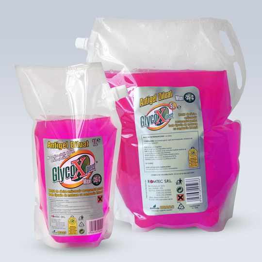

Salut am completat acum cu tipul asta de antigel la matiz este ok ? este de culoare roz nu scrie ce tip este scrie doar ca este recomandat la toate tipurile de motoare cu combustie interna ..nu contine silicati,fosfati,nitriti ,amine si silicati....se numeste glycox....luat din carrefour 14 lei litru...

Este foarte bun atata timp cat nu te deranjeaza culoarea.
Re: antigel
Mesaj de vali82 »
Eu am avut experiente proaste cu GlycoXpert albastru, a facut dop in calorifer, desi am clatit instalatia. Foaarte important este sa clatesti bine instalatia cu apa sau apa+otet inainte de a pune antigelul nou pentru a curata toate depunerile. Totodata atrag atentia sa nu completati cu antigel roz peste albastru/verde sau invers.
