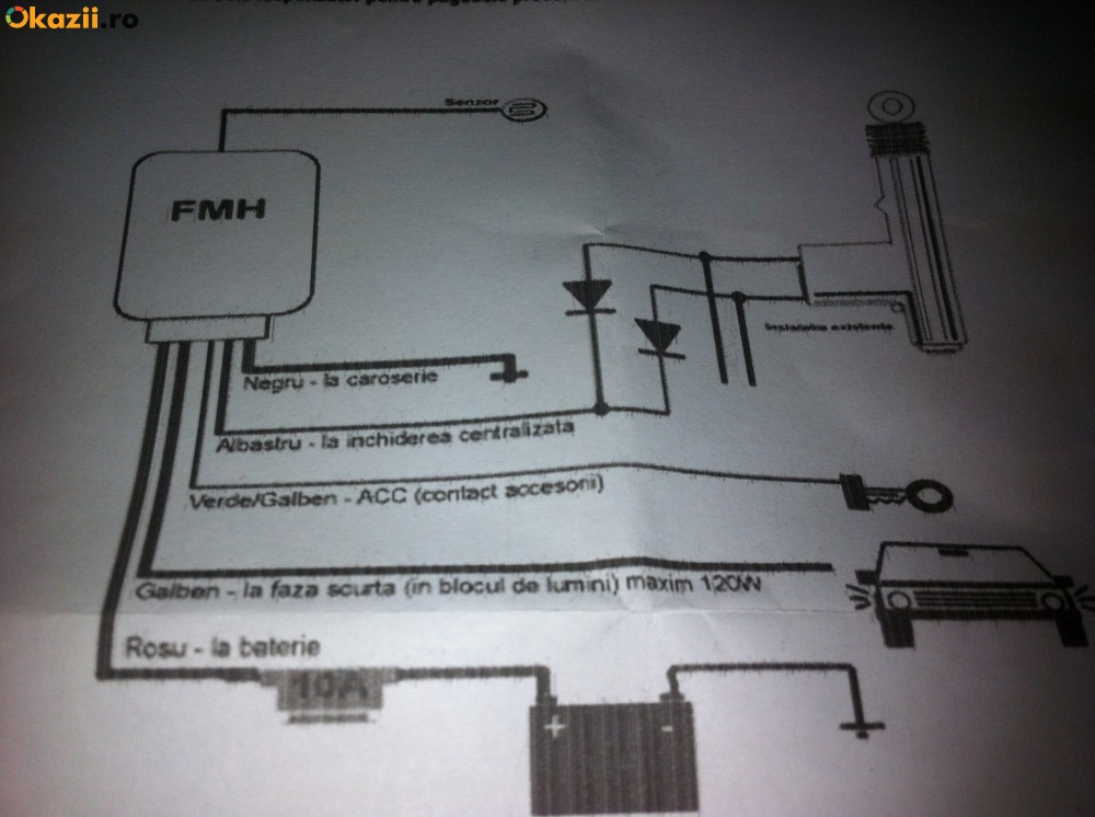

Eu am un modul cumparat de pe net si instalat pe farurile de ceata.As dori sa il leg si la lumina de la plafoniera. Atasez o poza cu schema de montaj, poate are cineva ceva idei.Eu ma gandeam ca firul galben sa il leg la plusul de la plafoniera.

In principiu da. Trebuie sa identifici cablul care se duce la el sau tragi un cablu chiar de la tripla spate pana la modulul de fallow me home. E buna ideea ca sa ai lumina si in spatele masini.
Have a nice day!
La opel am observat ca modulul fallow me home aprinde pozitia si faza scurta iar in spate pozitia si becul de la mersul inapoi.
