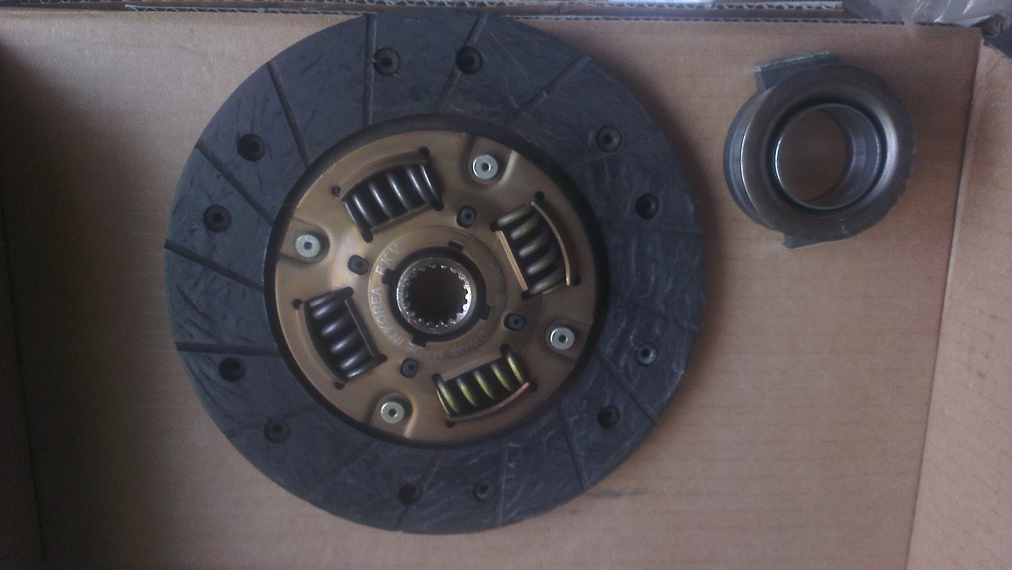

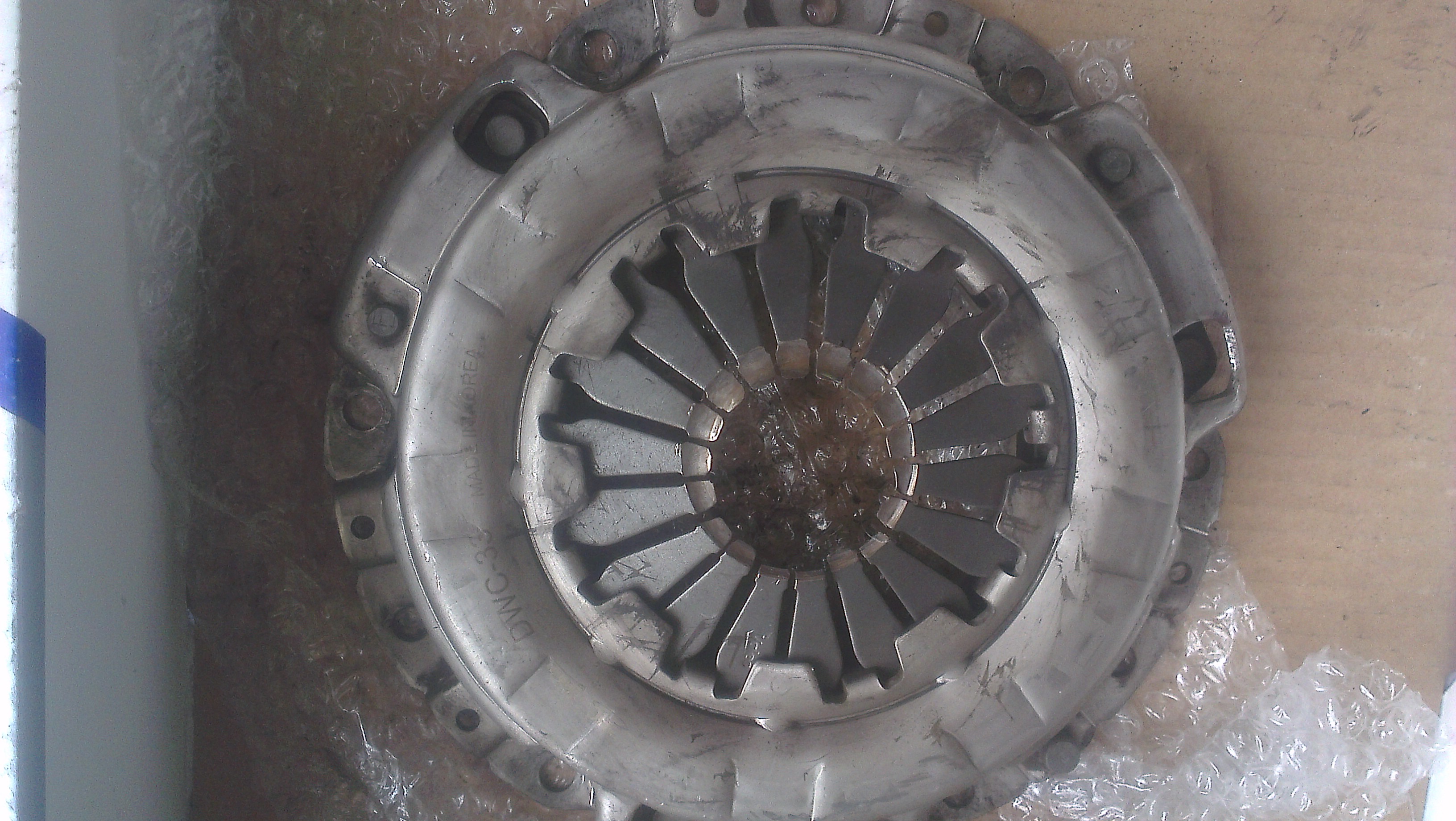

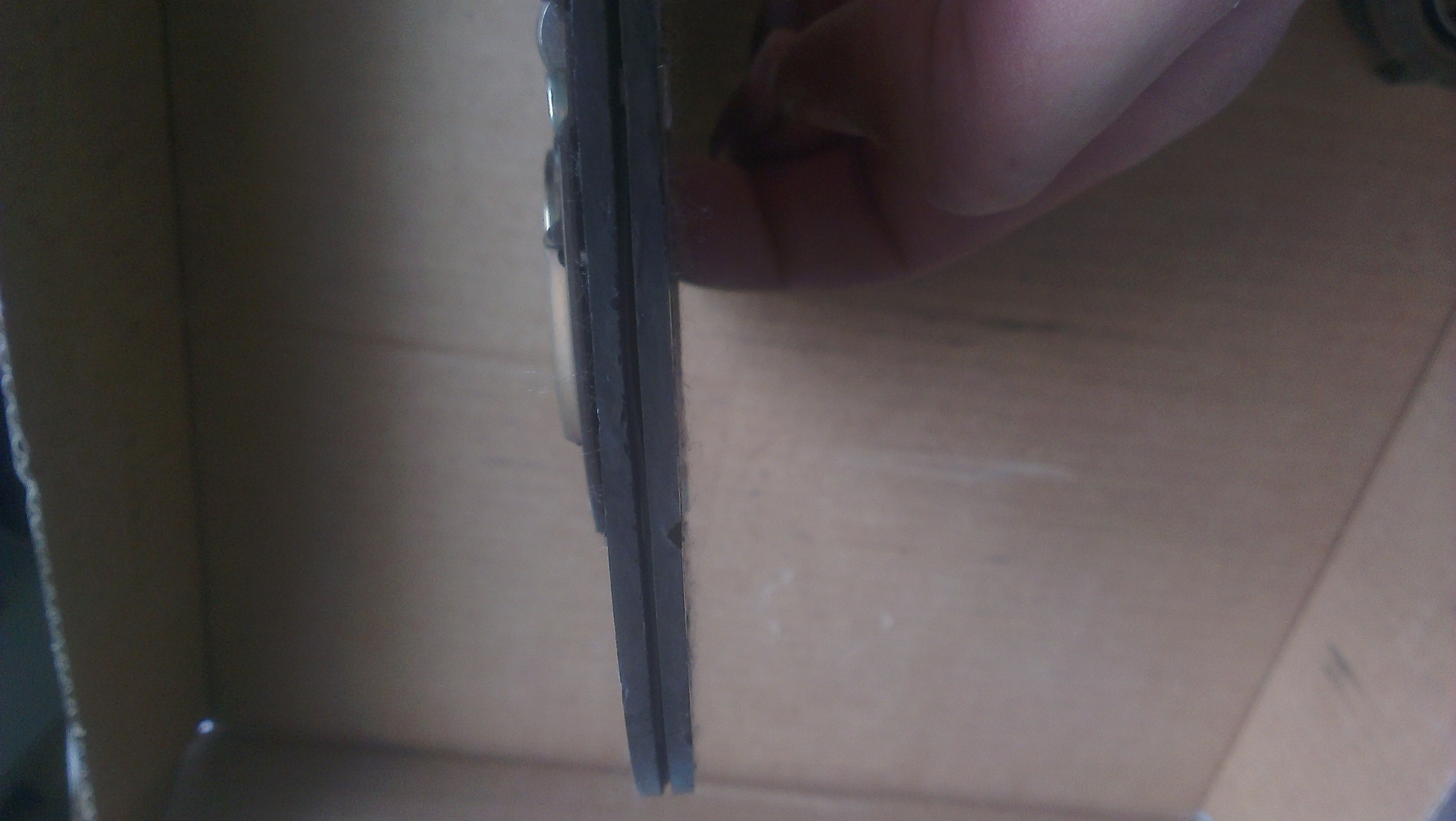

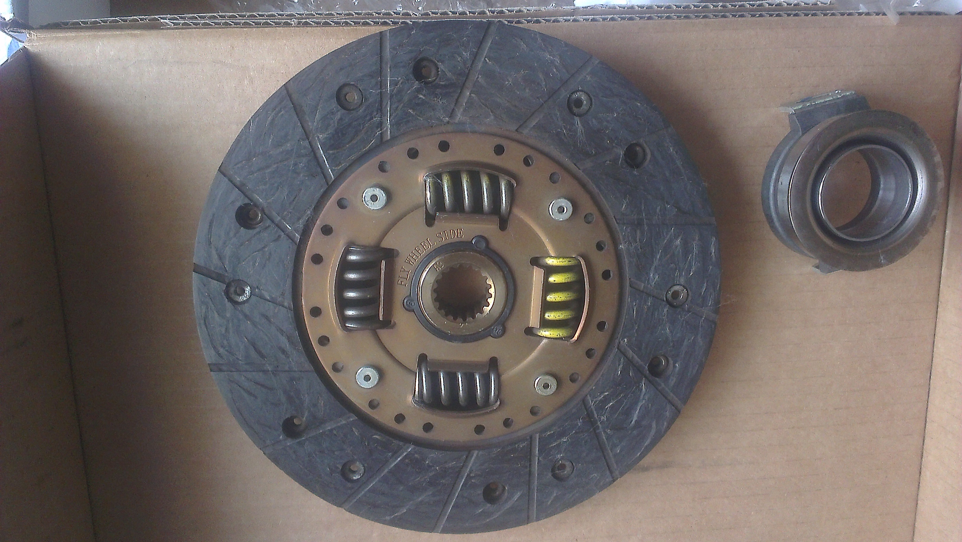

Eu am o problema cu pedala de ambreiaj...cand este cald afara are un tremurat...cand este frig afara nu mai tremura..care sa fie cauza ? din 2004 pana in prezent 1 singura data am schimbat uleiul din cutie si de 3 ori kitul de ambreiaj. Acum 2 luni am schimbat kitul de ambreiaj...pedala tot are acel tremurat cand este cald afara sau cand se incalzeste motorul. ( data trecuta un domn mecanic nu a binevoit sa imi schimbe si placa de presiune ) cu toate ca am dus toate piesele si in 3mii km a cedat ambreiajul.Va atasez cateva poze cu asa zisul kin nou care a fost "schimbat" Daca doreste cineva discul il donez...este singura piese care cred ca a fost pusa noua
