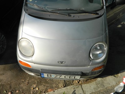

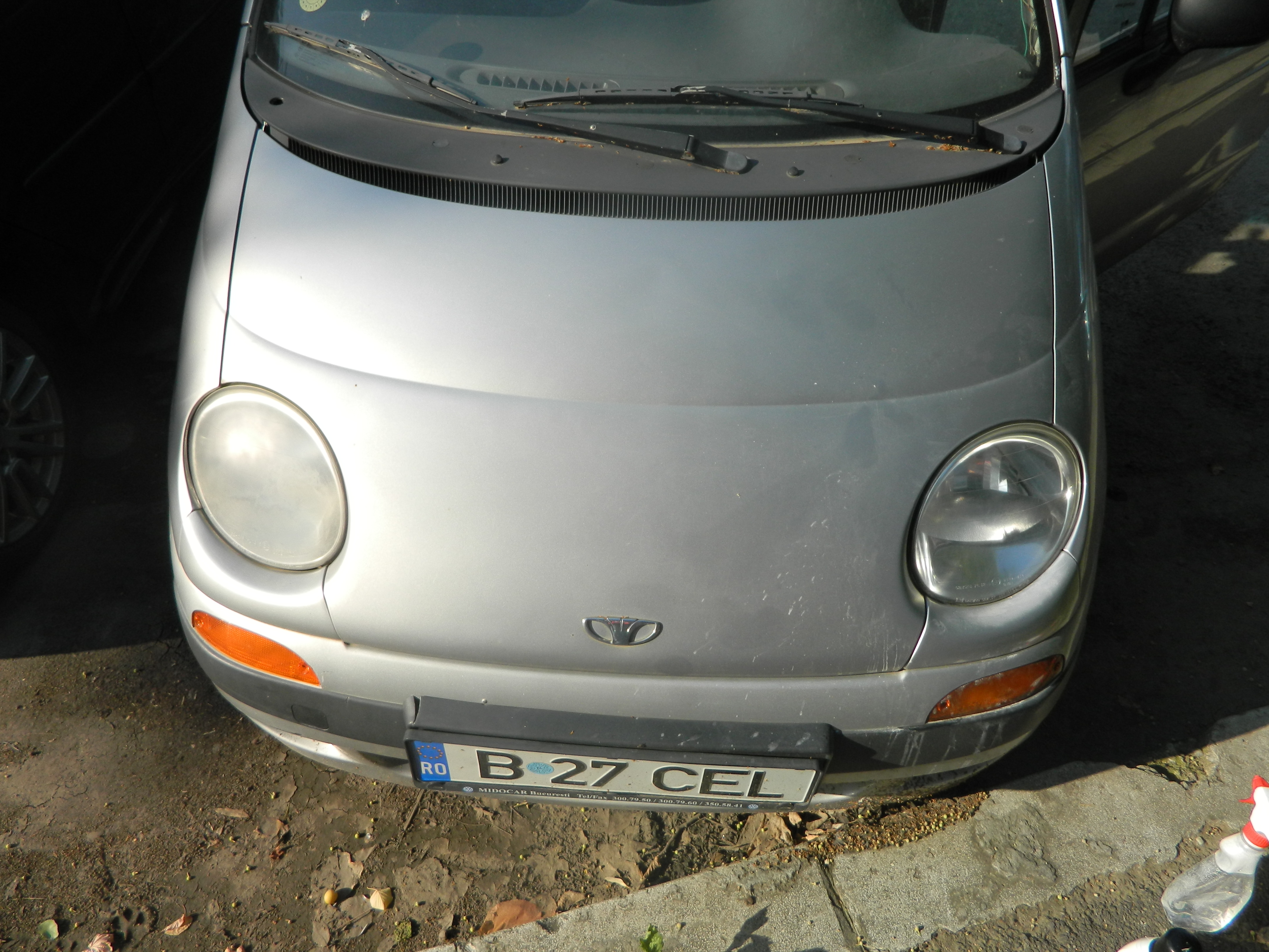

inainte-dupa (nu terminasem farul din dreapta)
