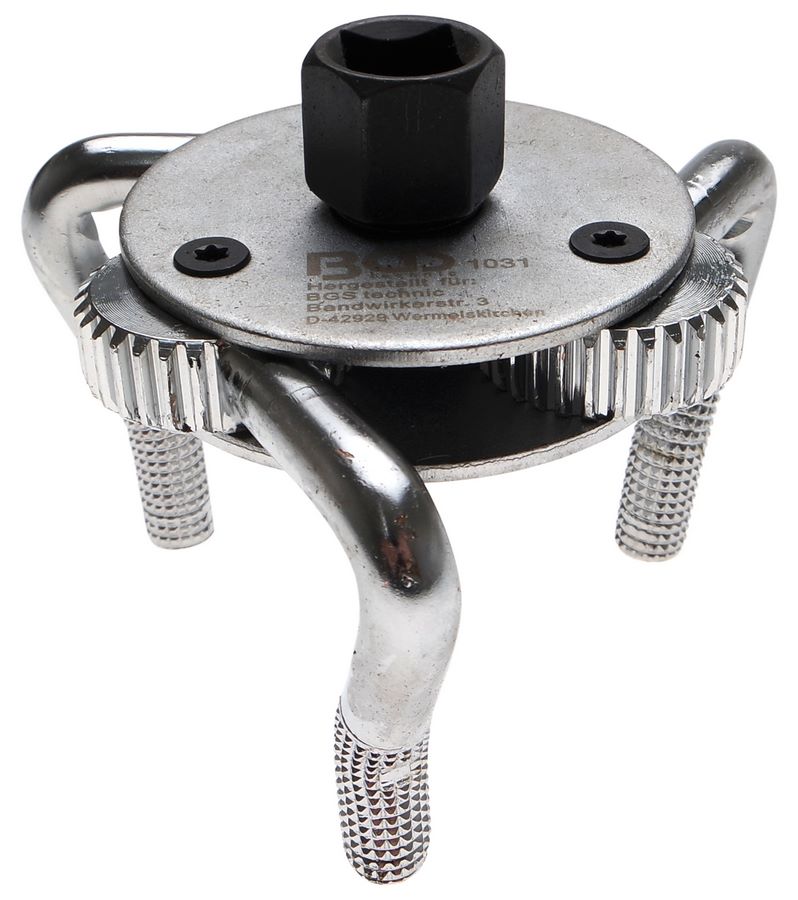

Precum spuneam pe alt topic pe mine m-a umilit filtrul de ulei, in sensul ca nu l-am putut destrange.
Mi-am luat o cheie de filtru de ulei ca cea din poza si voi incerca in we sa fac in sfarsit schimbul de ulei.
Cheie cu brate pt. filtru de ulei - deschidere 45mm - 75mm

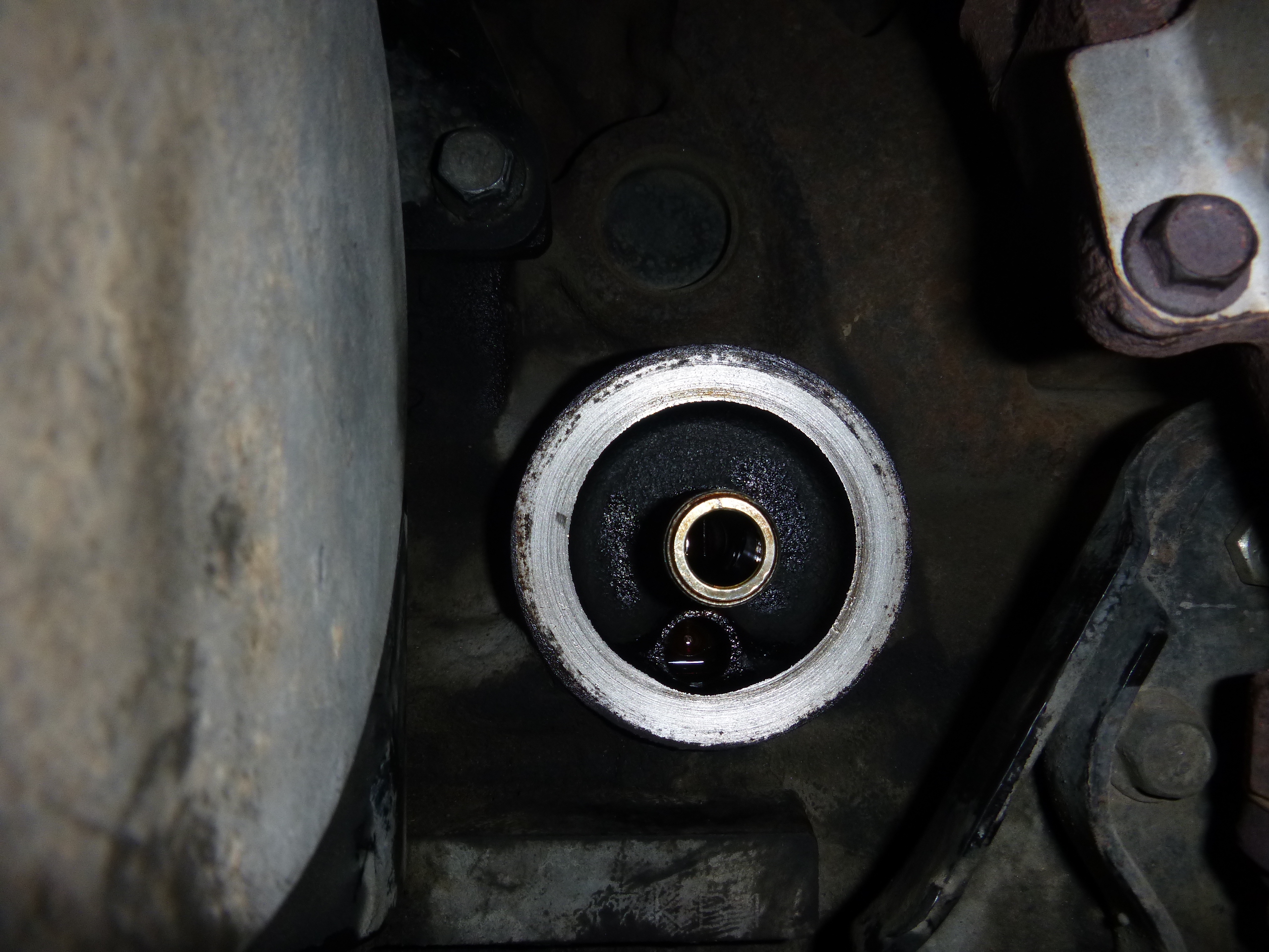

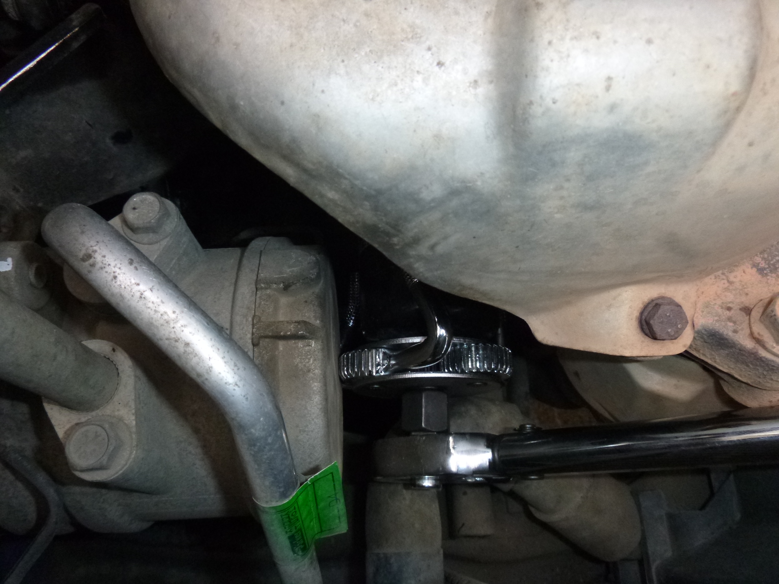

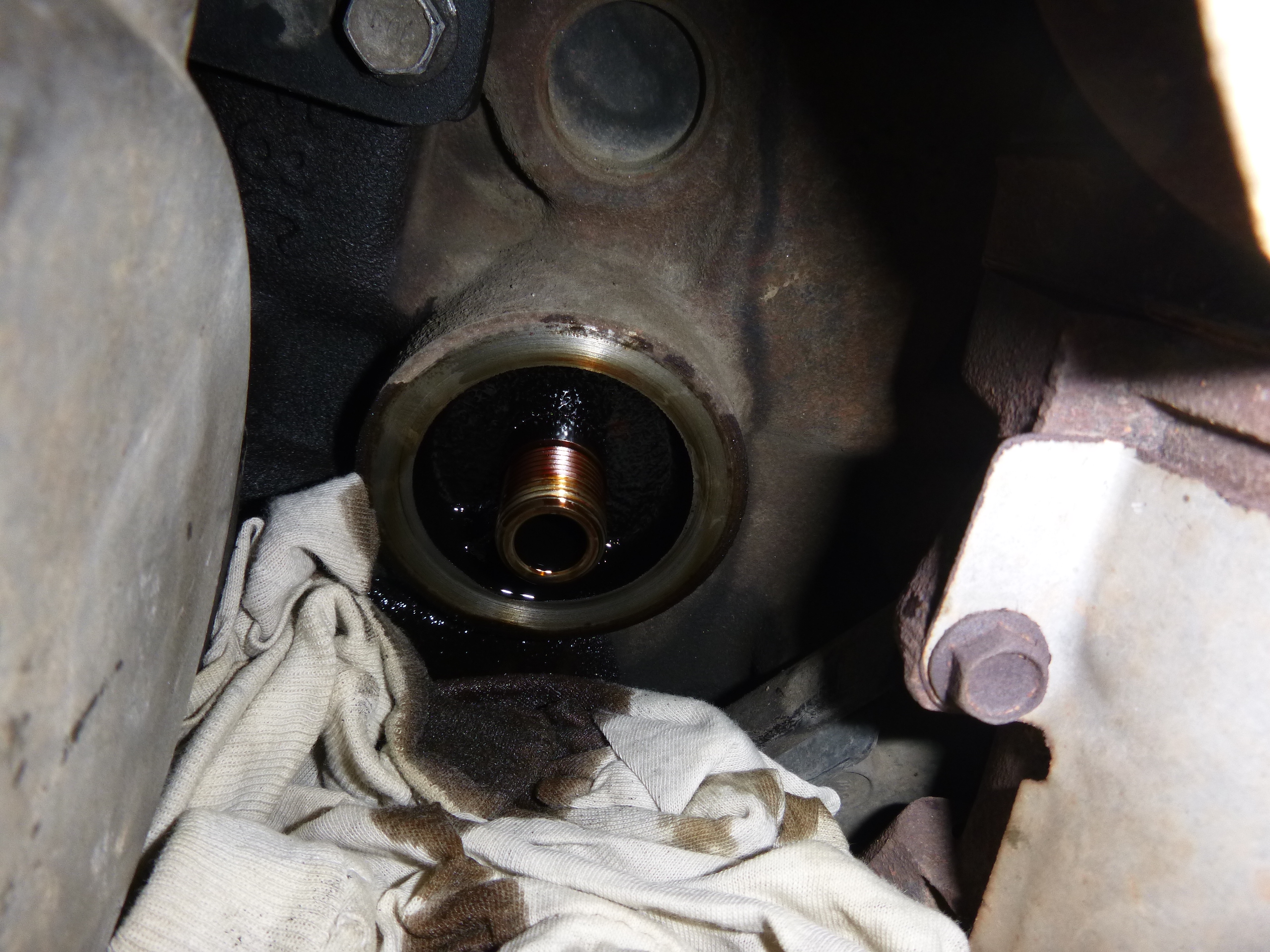

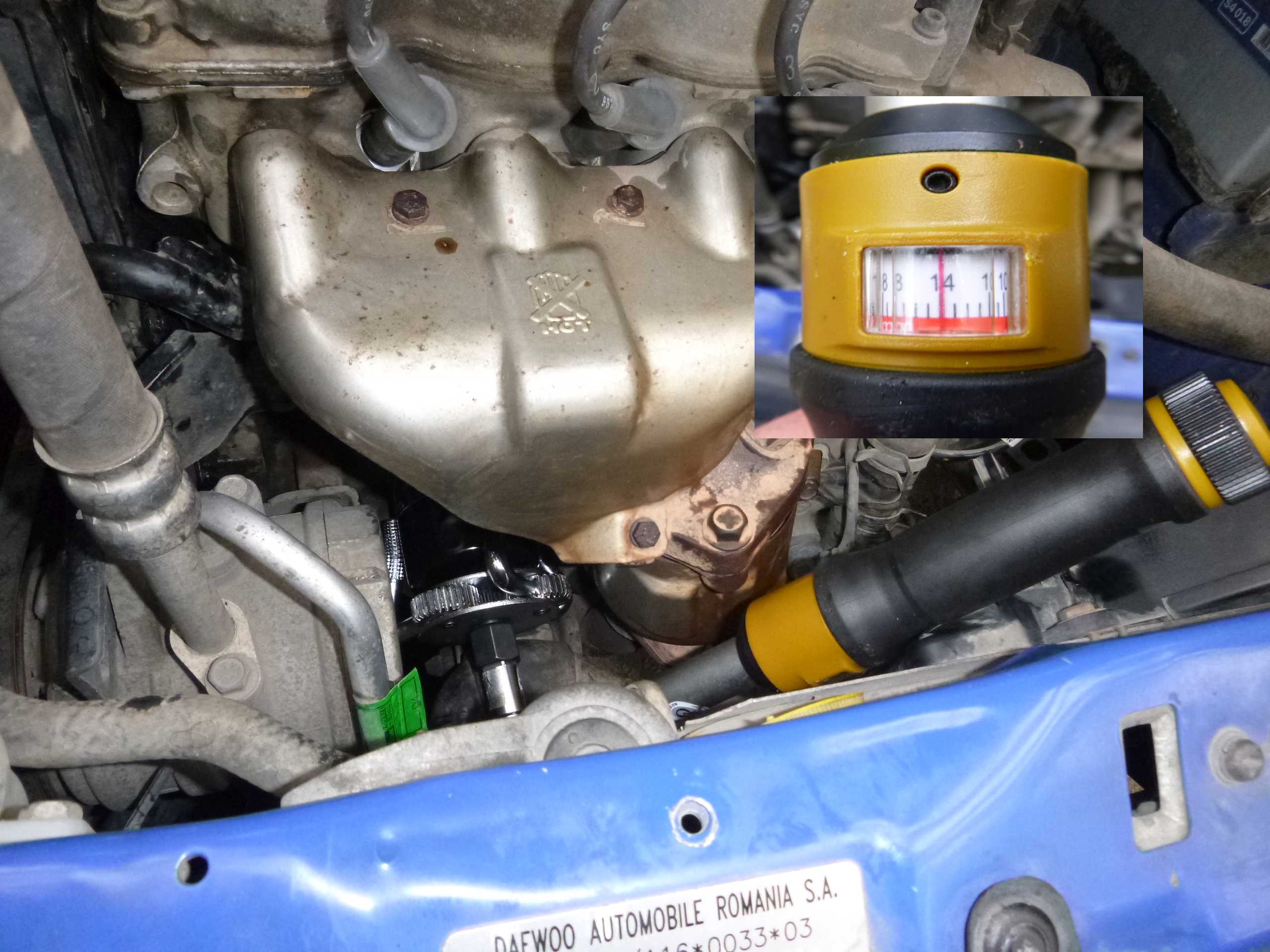

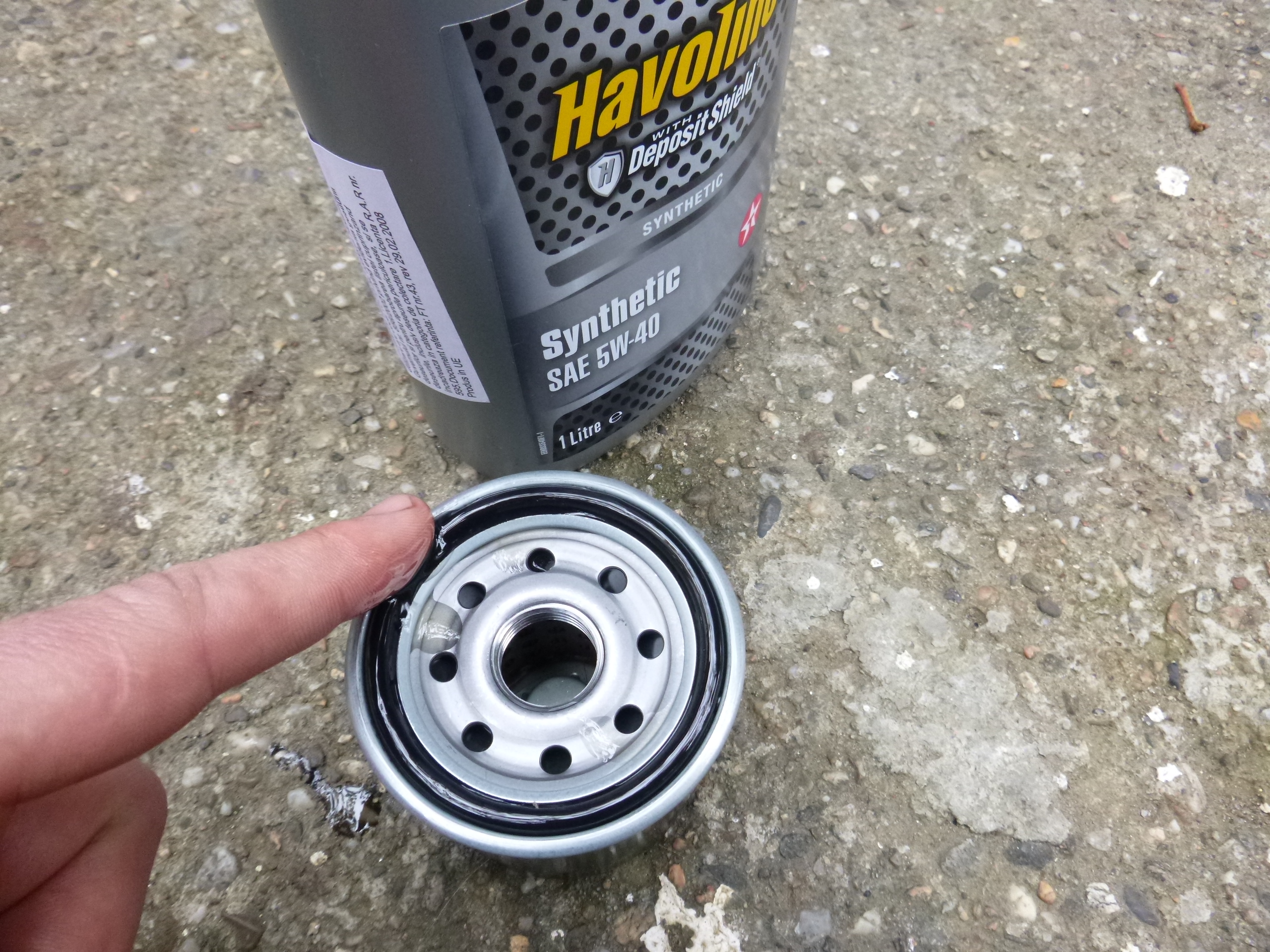

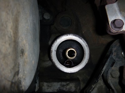

Am reusit sa schimb ulei si filtrul.

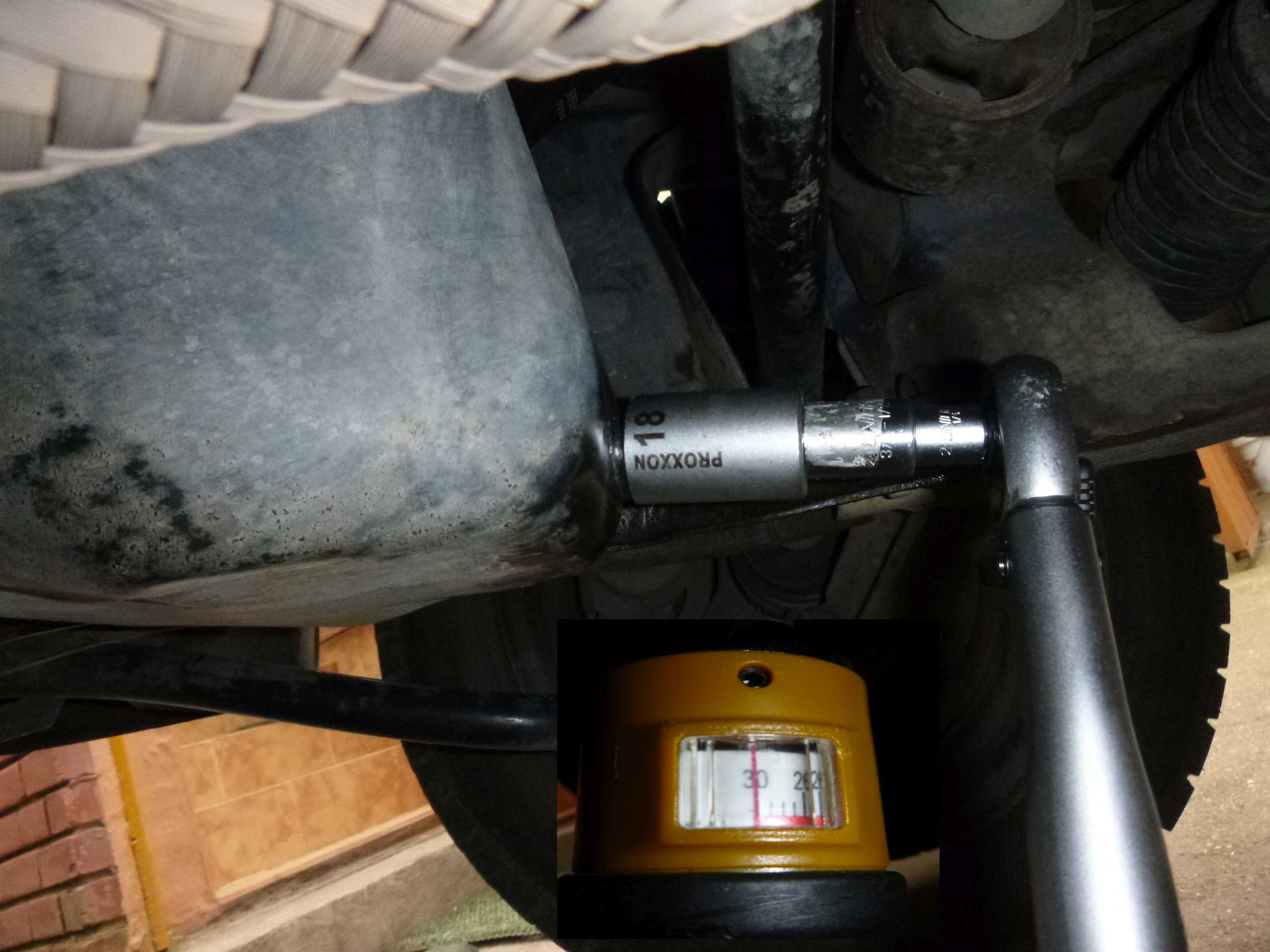

Strangerea busonului de golire ulei cu tubulara de 18.
Re: schimb ulei
Mesaj de T U D O R »
Foarte bine ca ai reusit. ;)
Sa nu-mi spui ca pe langa cheia de filtru ai luat si dinamometrica pentru schimbul de ulei? :lol:
Bine, nu ca nu-i utila...nu ma intelege gresit :D

Re: schimb ulei
Mesaj de vsebas »
Da, multumesc inca o data de sfaturi!
Cheile dinamometrice le am mai demult, pentru mestereala la dacie.
Una e (si) cheie de roti, aia de la Lidl si una e special luata pt. cuplu sub 30Nm.
