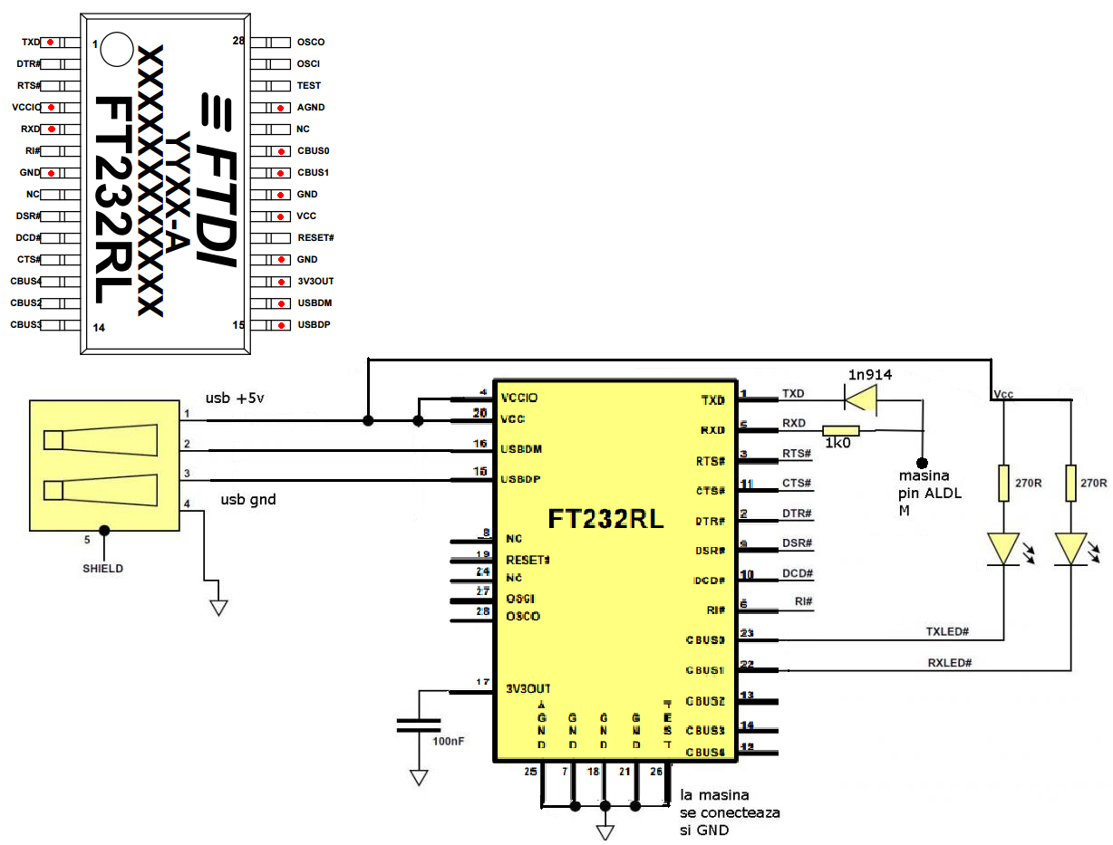

@tudor: Am cumparat un FT232R, il pun pe cablaj si o sa ma joc cu el si programele pe care le-ai postat tu. Baga niste link-uri aici cu programele ca sa vad daca reusesc sa ma conectez la Matiz. Poti sa folosesti transfer.ro ca sa le uploadezi daca le ai deja downloadate, merge repede si bine. Daca merge conectarea, interfata va ajunge la tine, eu oricum vreau sa vand Matizul in 1-2 luni.
Multam!
Am facut montajul cu FT232RL din postul anterior, am atasat o schema updatata care include si numarul pinilor. A fost recunoscut de Windows (am XP-ul instalat pe calculatorul cu care am testat) si am trimis niste date catre el. Pe osciloscop au aparut datele transmise cu viteza mica (l-am setat la 300bps pt test). Deci interfata merge, ramane doar sa vad cum merg programele de diagnoza. Sunt f recunoscator celor care imi vor da link-uri catre programele folosite de ei ca sa le incerc pe Matiz.
Multam!
