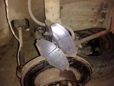

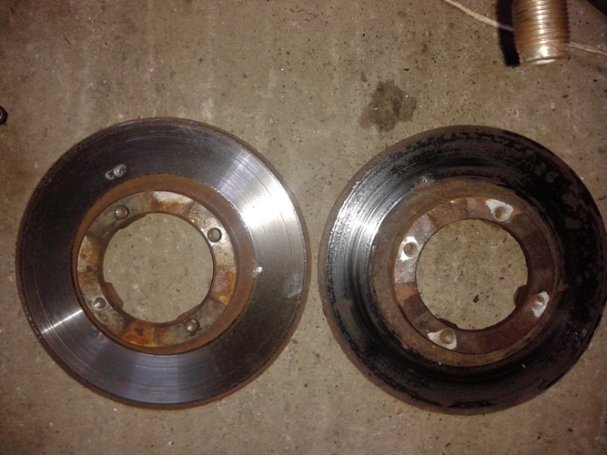

-Inlocuit rulment fata dreapta
-inlocuit discuri(nu noi, dar ok fata de ce ai avut anterior)
-inlocuit placute(nu noi, dar ok fata de ce ai avut anterior)

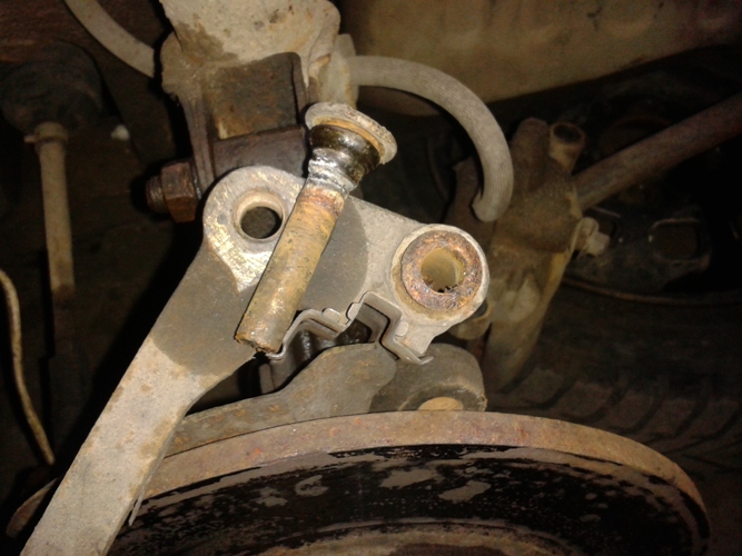

-deblocat/curatat culisant etrier
-tratament motor flush/inlocuit ulei+filtru
-curatat injectoare
-inlocuit bujii
-inlocuit filtru aer
-inlocuit capac delco

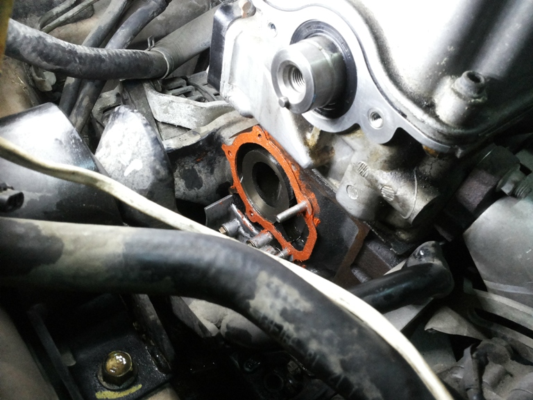

-curatat clapeta acceleratie+IAC (reset Idle Learn)
De rezolvat burduful capului de planetara(dreapta)-crapat

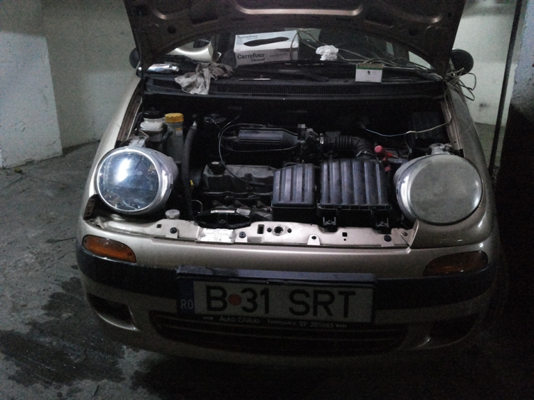

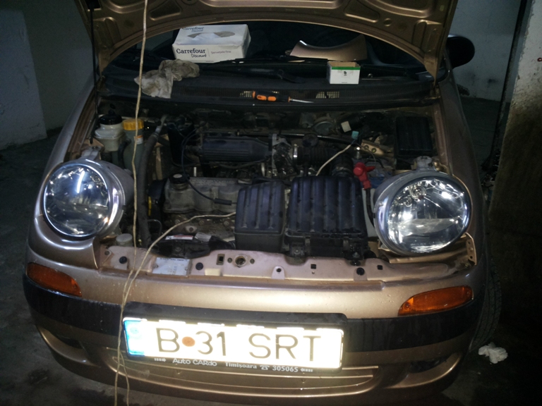

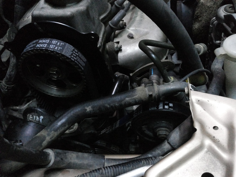

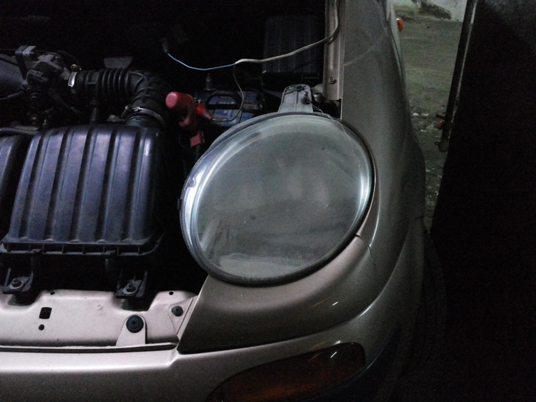

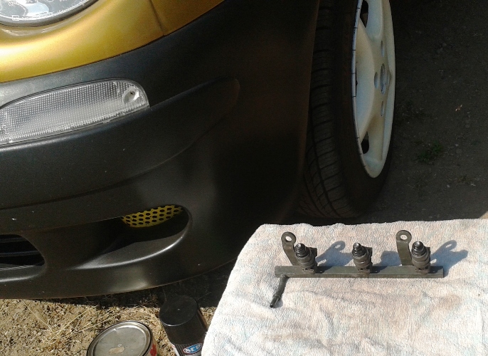

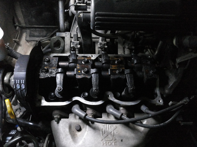

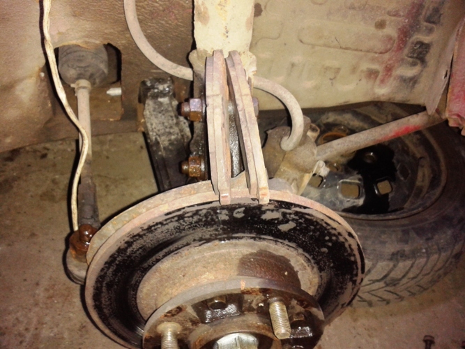

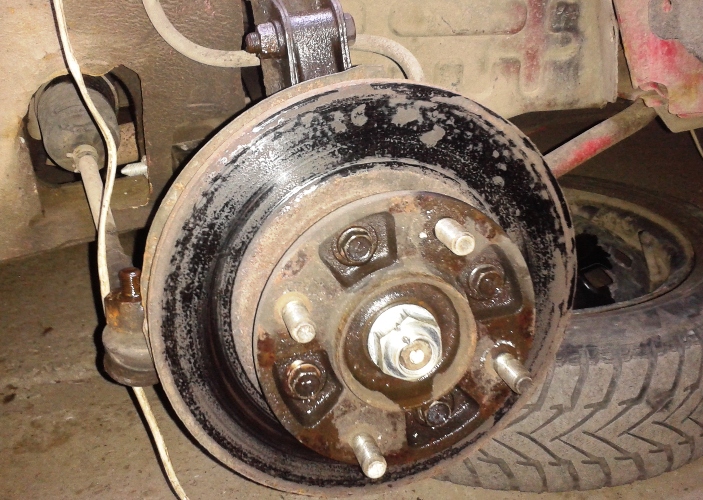

Cateva poze:

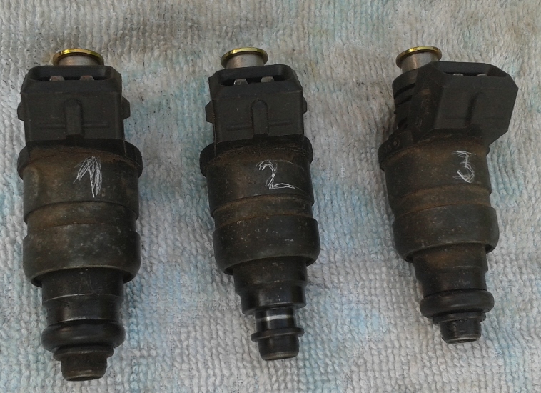

-curatat injectoare
-inlocuit bujii

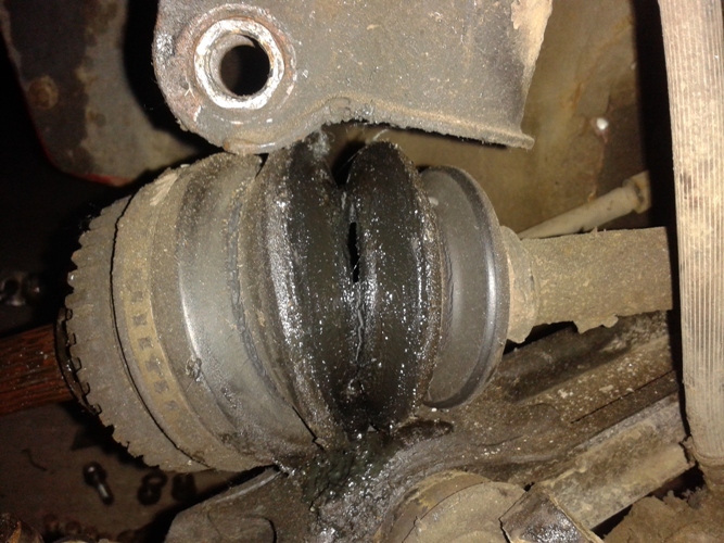

Cateva poze:
... continuare. Si burduful deteriorat.

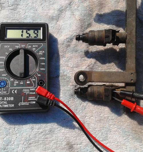

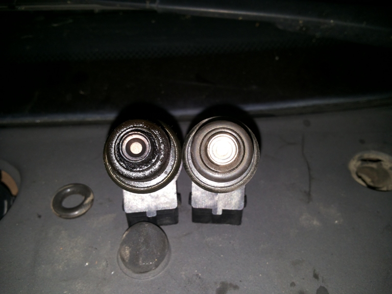

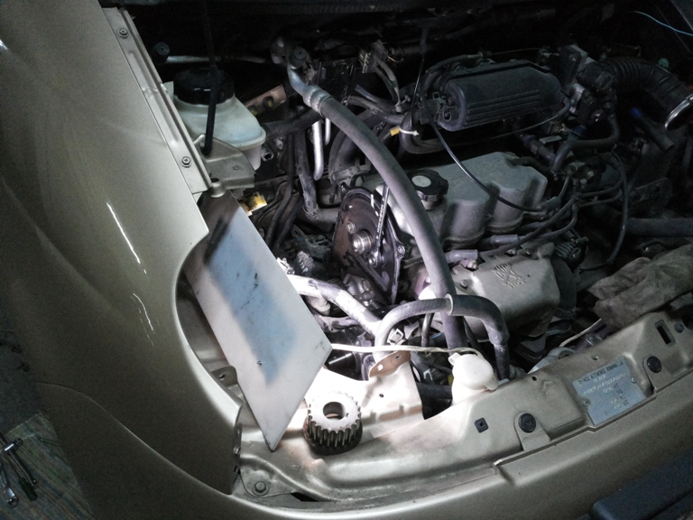

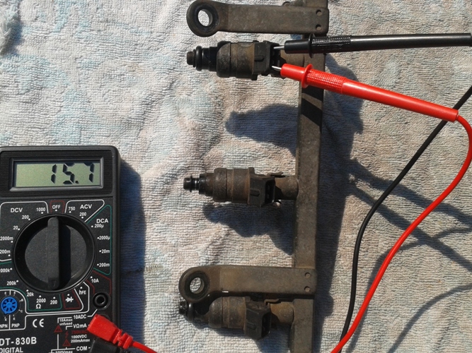

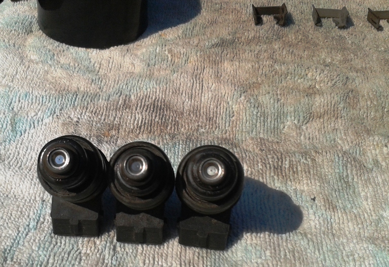

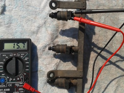

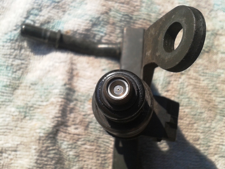

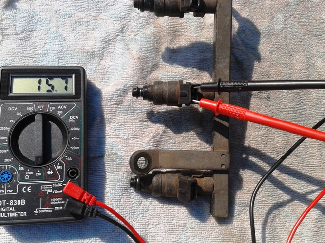

CTS-ul la verificari,testari & curatire injectoare...
tudor777tudor scrie:CTS-ul la verificari,testari & curatire injectoare...
Photo din timpul lucrarii 25.07.2015 ..... (part.1)
Florin Ciobanu.
Florin Ciobanu.
Florin Ciobanu
(Part.2) ...
(Part.2) ...
Florin Ciobanu
Part.3...(ultima)
Part.3...(ultima)

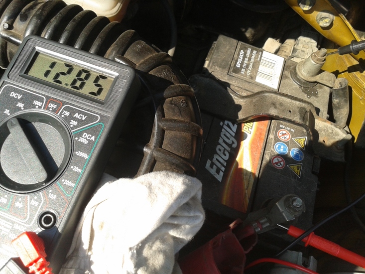

Sa iti cumperi un spray de contacte si sa il ai la tine.
Ca mi-am adus abia acum aminte sa iti zic.
Mustang scrie:Sa iti cumperi un spray de contacte si sa il ai la tine.
Da, nu stiu cum naiba nu am avut unul la mine sambata...voi lua unul chiar azi.
Merci...
Bine că a mers cu universalul WD40, măcar temporar, până îi dai cu unul dedicat.
