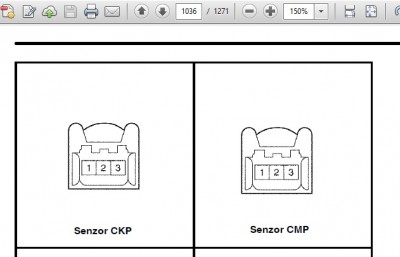

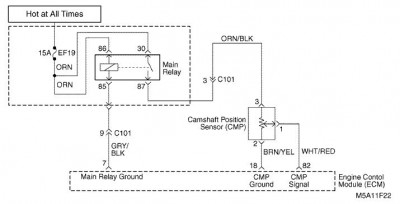

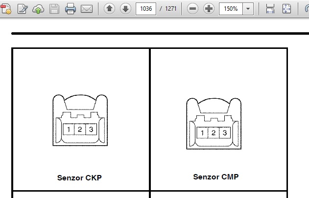

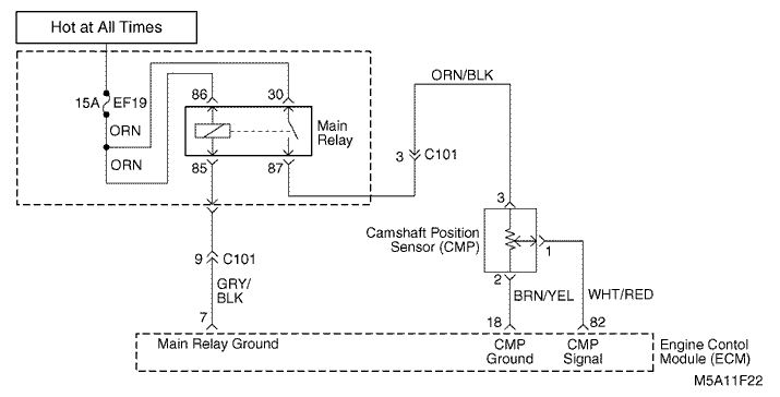

Sper sa te ajute , extras din manualul de service pentru Matiz.
Mesaje: 2
Membru din: 01 Noi 2016, 18:49
Multumesc frumos, mă ajuta foarte mult schema, singura problema rămasă este cu numerotarea pinilor pentru ca pe senzor nu scrie nimic, iar pentru numerotarea făcută de mine nu garantez ca este corecta.
Masina: ...
laurentiu scrie:extras din manualul de service pentru Matiz.
... tot de acolo ... da' la alta pagina ;)
