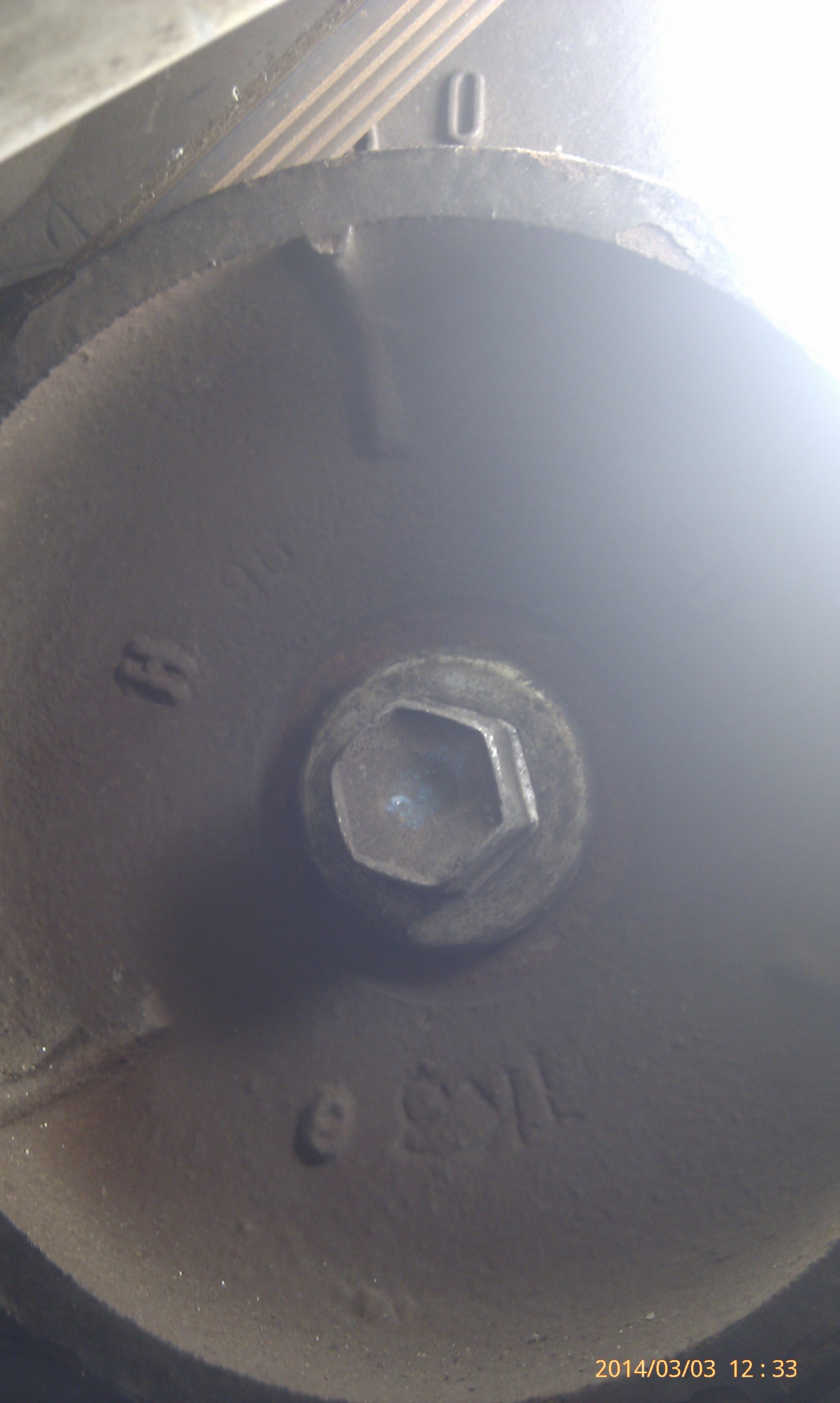

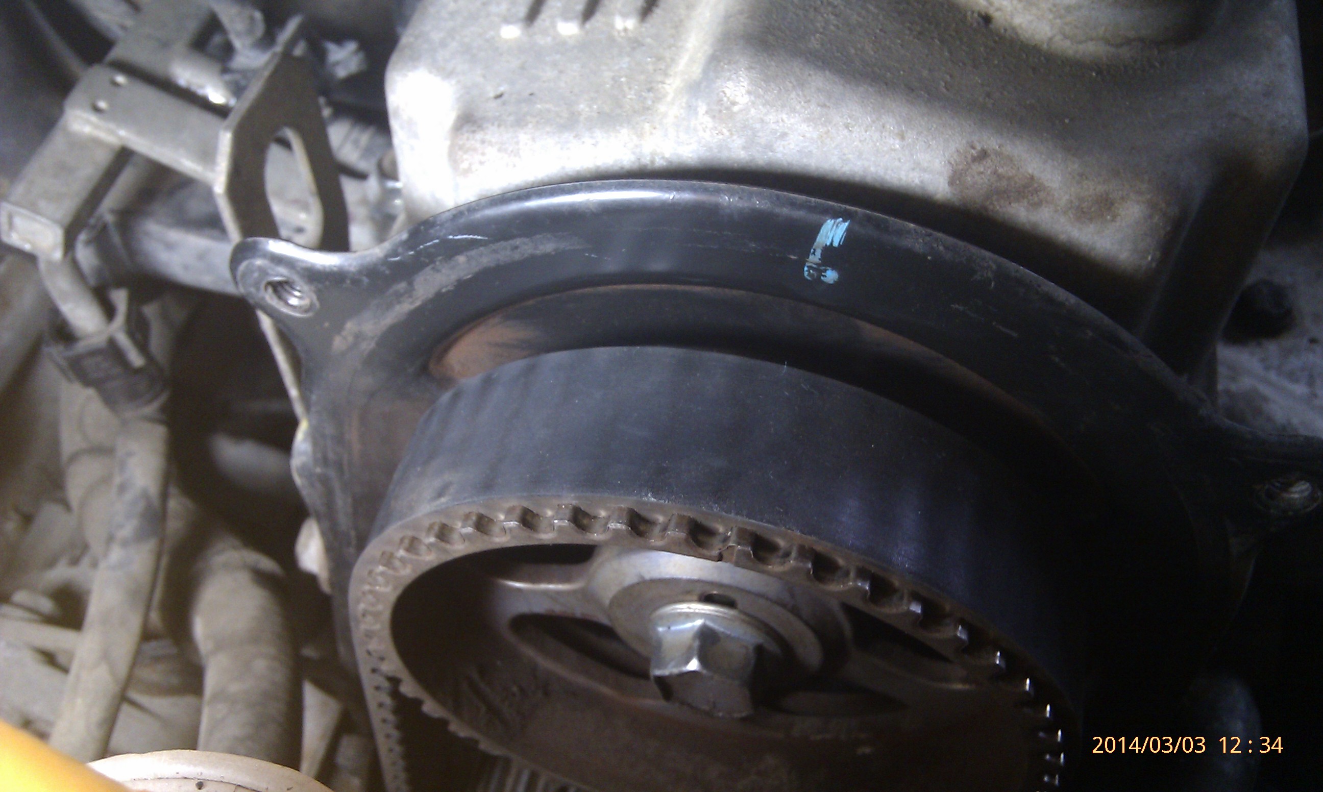

Mai am o nelamurire,am citit in manualul de service cum se verifica distributia daca e reglata bine si acolo scrie ca trebuie sa rotesti de fulia arborelui cotit pana cand semnul D ajunge in dreptul semnului 0 pe motor,iar in acea pozitie,semnul de pe fulia axului cu came trebuie sa fie in dreptul semnului de pe carcasa distributiei.... eu m-am tot uitat pe fulia arborelui cotit sa vad un semn in dreptul literei D insa nu am vazut. Semnul 0 de le motor trebuie sa fie in dreptul literei D de pe fulie? pentru ca in acest caz nici nu cred ca ar trebui sa functioneze motorul pentru ca semnele de pe fulia culbutorilor erau destul de departe.Atasez si cateva poze poate va dati seama mai bine.Litera D pe fulie se afla in partea dreapta nu se vede din cauza luminii.
