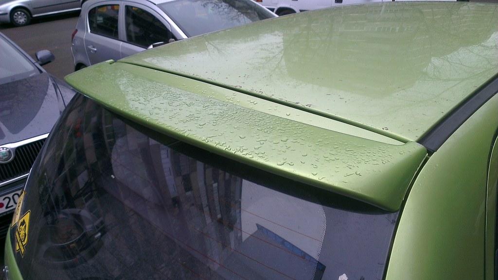

Multumesc Domnului Horatiu pentru realizarea montarii eleronului.
Cum l-a fixat pe hayon ?bishnitzarul scrie:realizarea montarii eleronului.
S-au dat 3 gauri cu un burghiu de 6 din interior spre exterior ( cand ridici haionul o sa vezi 3 buline negre lipite ) dezlipesti bulinele si dai gaura cu burghiul pe centrul gaurii dupa ce ai dat jos bulina. Apoi se pune silicon pe capetele eleronului si de jur- imrejur-ul surupurilor de fixare.Apoi se introduce eleronul pe gaurile date si se prinde prin interior piulitele.adrian_r5 scrie:Cum l-a fixat pe hayon ?bishnitzarul scrie:realizarea montarii eleronului.

Mersi,am pus silicon pe gaura si apoi am fixat eleronul...la fel am facut si in 2004 cu antena radio si nu a aparut rugina . Rugina a dat in ea la pasajele rotilor spate dar se vor schimba recent.myhnea_alex2000 scrie:Arata bine ,felicitari.

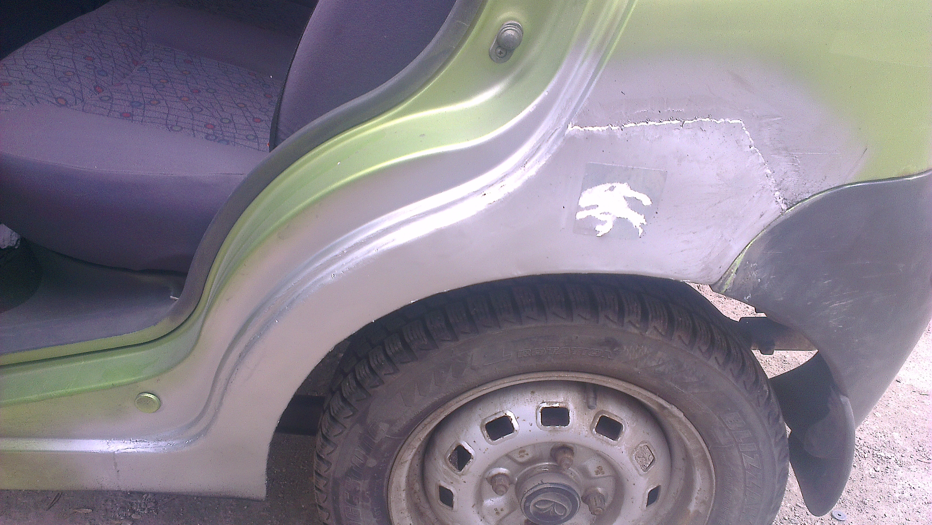

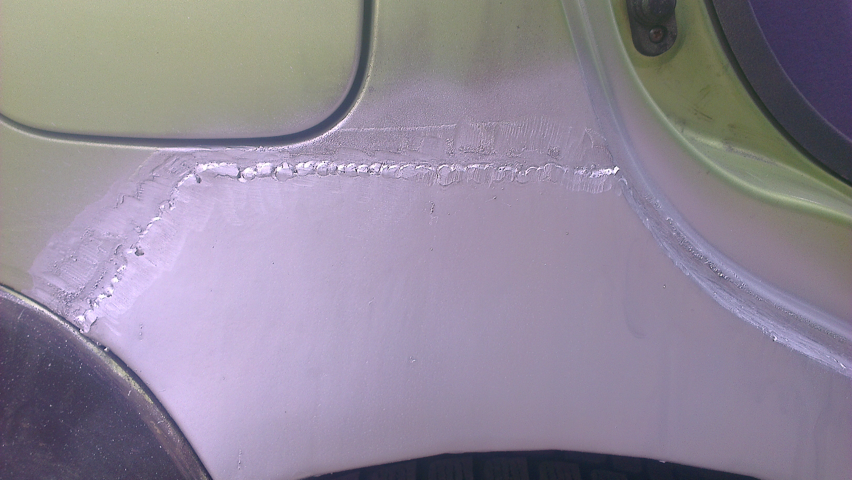

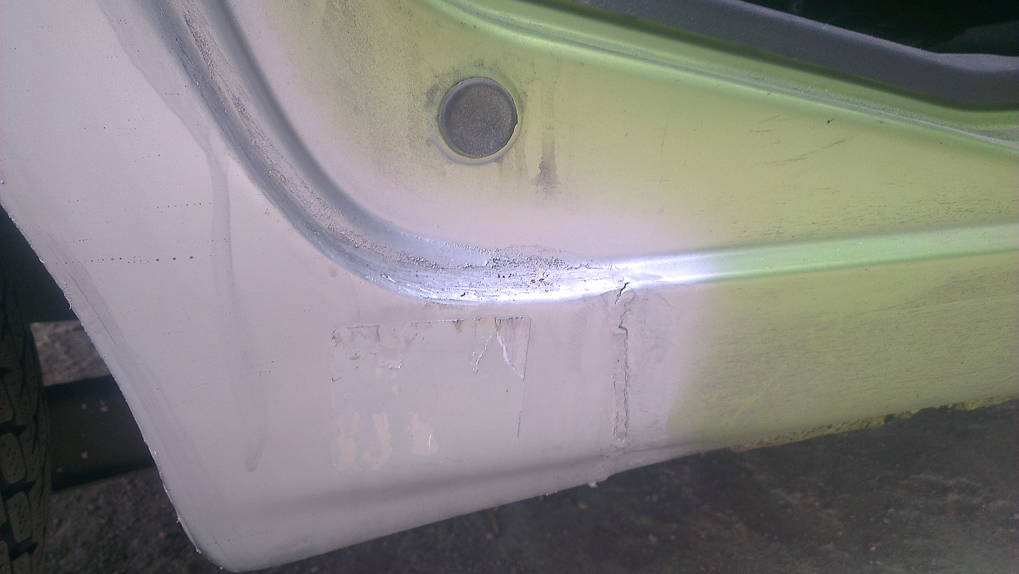

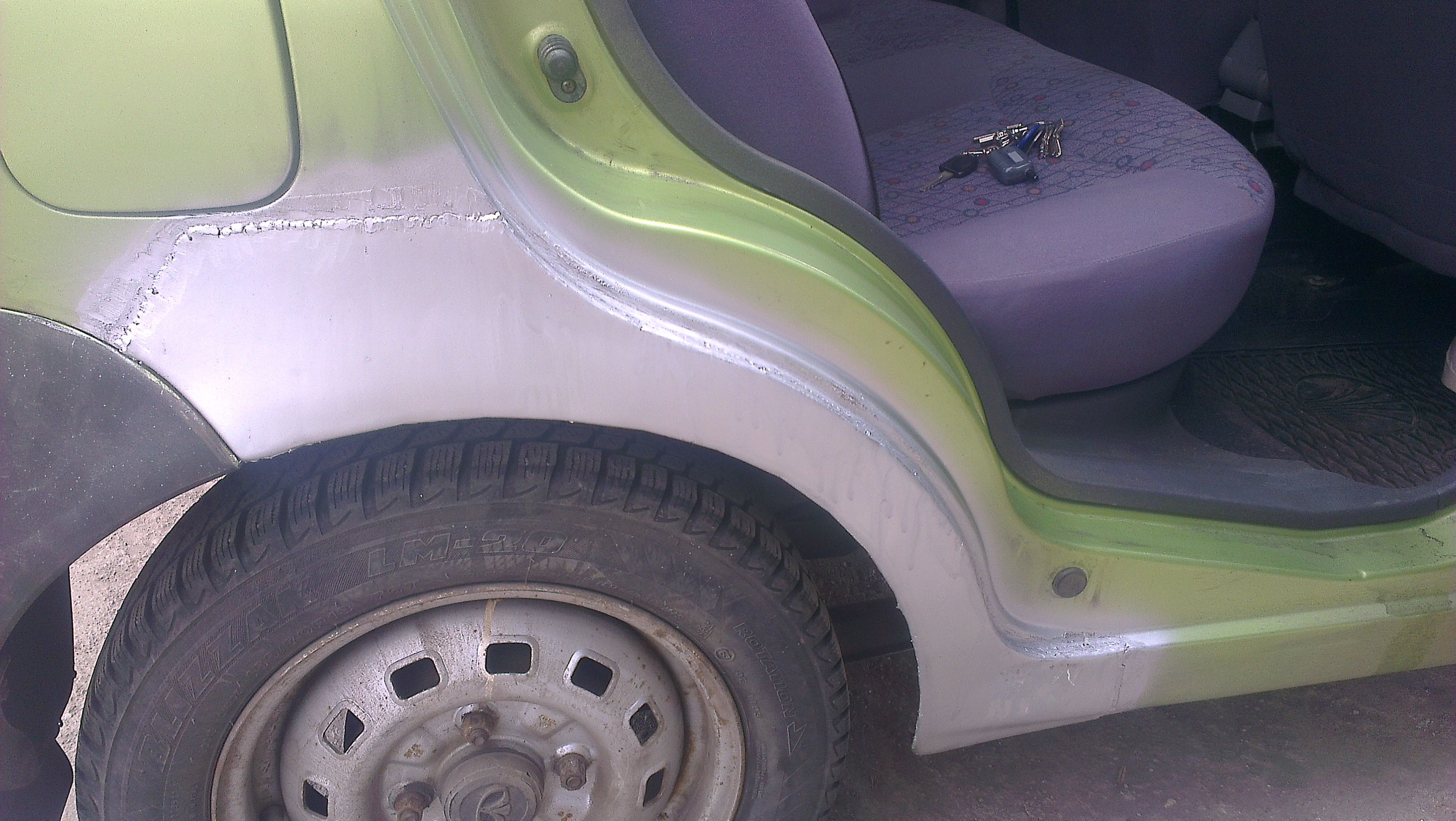

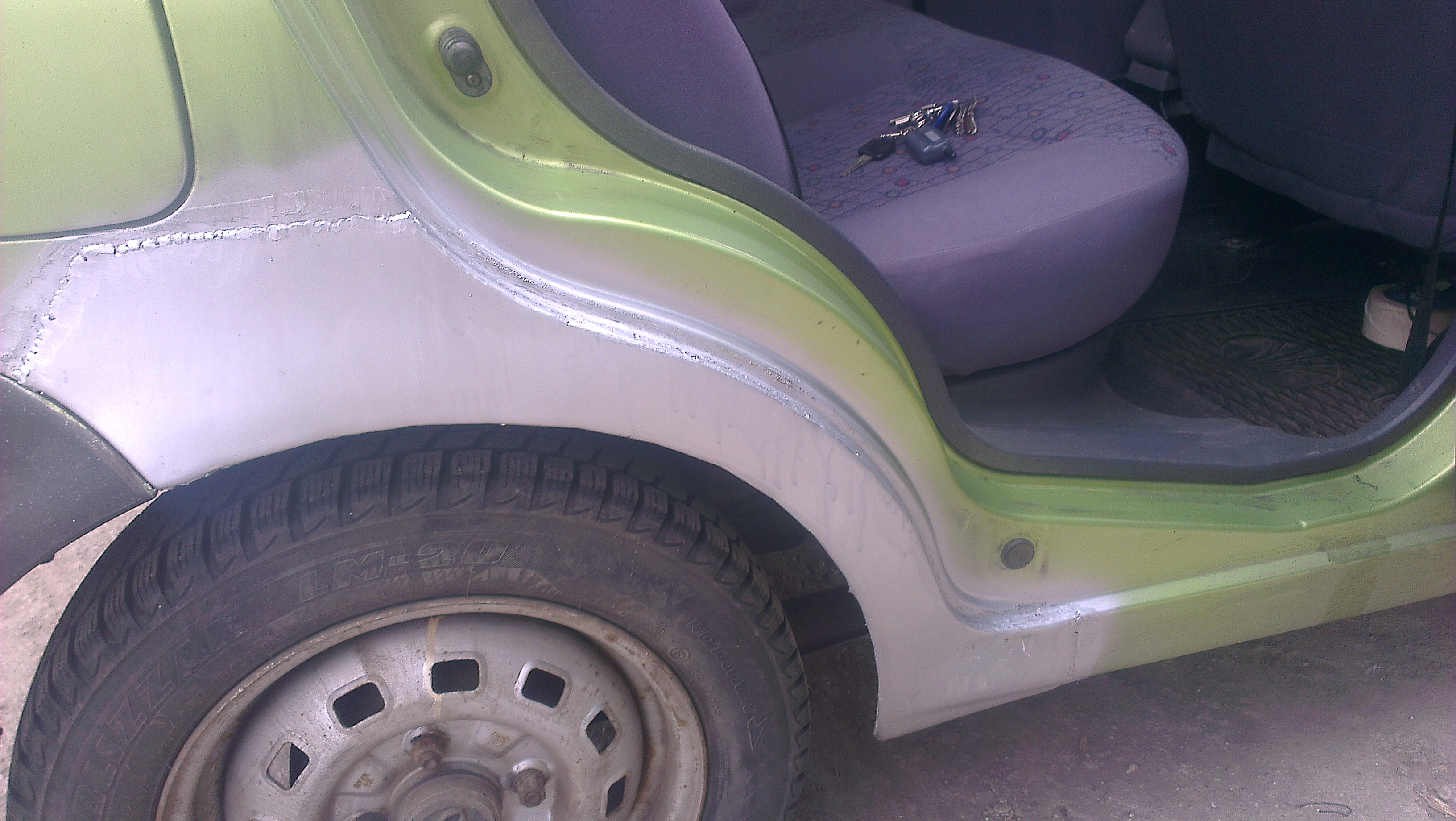

Tinichigeria este gata...acum sa vedem cum iese de la vopsitoria partiala
Da, e altceva...Sudura este cu argon?
asteptam poze cu ea gata ... sau o prezinti live la intalnire
Sudura este in argon....marti este gata si vopsitoria. Din pacate nici sambata aceasta nu vin cu ea la intruniretudor777tudor scrie:Da, e altceva...Sudura este cu argon?
