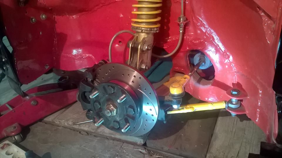

Pentru suspensie reglabila ai 2 variante ,suspensia pentru Alto prima generatia ( cea care a devenit mai tarziu Tico ) care e "bolt on" ( peste 1000 de euro ) sau varianta din poza in care s-au folosit amortizoare de Corsa B pe fata , dar necesista modificari deoarece prinderea amortizorului pe portfuzeta e mai ingusta (4 mm parca) si distanta dintre gauri difera.
Recomand varianta lui Mustang , e combinatia ideala pentru o masina daily .
P.S. Poza e luata de pe pagina: https://www.facebook.com/brspl/ (cam ce poate iesi dintr-un Tico
