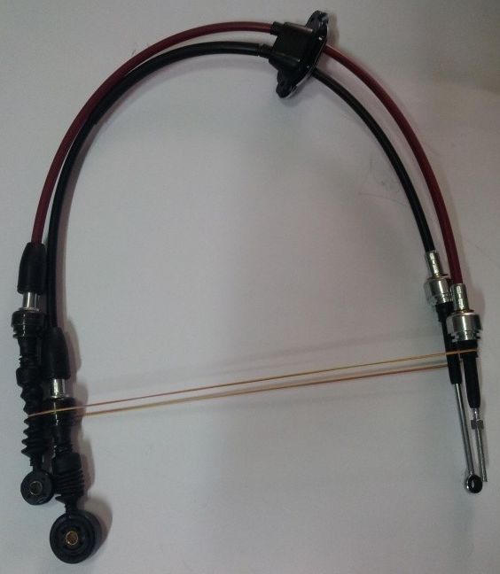

Timoneria se mai poate regla.
Absolut corect!...ceea ce era la mine si probabil si la olegul Jack, si nu stiu cita importanta are (dar la mine se pare ca a avut), sint doua micute bucse care vin in capetele a doua cabluri de la timonerie....am incercat sa le cumpar separat insa nu se vind separat, cel putin nu la magazinul de la gara de nord unde le gasesti atasate de cablurile respective la pretul de 160 RON. La mine au fost inlocuite cu altele ....le aveau la service...se pare ca din cauza lor se pot defecta multe.
