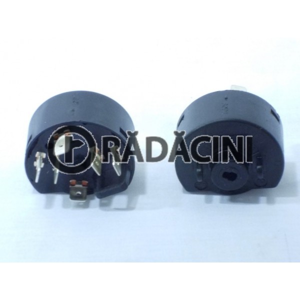

#4Buna ziua! Am un matiz 2004, si are o problema la pornire ce nu am gasit-o in nici un topic deschis. Pun contactul se aprinde tot normal, iar cand ar trebui sa porneasca nu se aude nimic. Mentionez, contactul revine la pozitia initiala nu ca atunci cand ar fi rupt si merge in gol. Impinsa porneste fara probleme. Bateria schimbata. Va multumesc!
Re: Problema pornire
#5Incearca sa vezi daca porneste cu un contactor de aprindere nou.
O problema similara am avut si eu, in sensul ca avea momente de nu pornea cand invarteam prima data cheia in contact, desi aveam baterie, aveam bordul aprins, etc. Inlocuirea lui a rezolvat problema.
Prima data cauta totusi sa incerci cu unul de la un alt Matiz, sa verifici daca nu e electromotorul dus.
#10Am desfacut contactul si am gasit acea limba din contactul mecanic ( care il actioneaza pe cel electric) rupta. Acum o luna lam schimbat dar avea alte simptome. Atunci mergea in gol si imi ramaneau martorii aprinsi. Dami o idee de un contact mecanic mai calitativ. Multumesc
#11Ia piesa originala GM - de pe site-ul astora de la Radacini cred ca e 40 ron.
Cel mai bine ii suni sa ii intrebi cat costa piesa originala.
