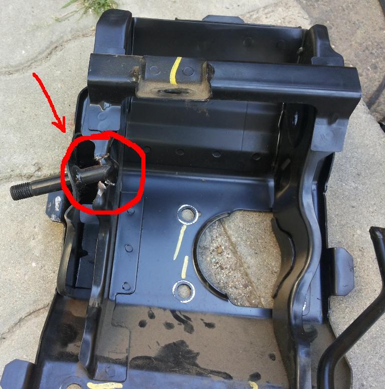

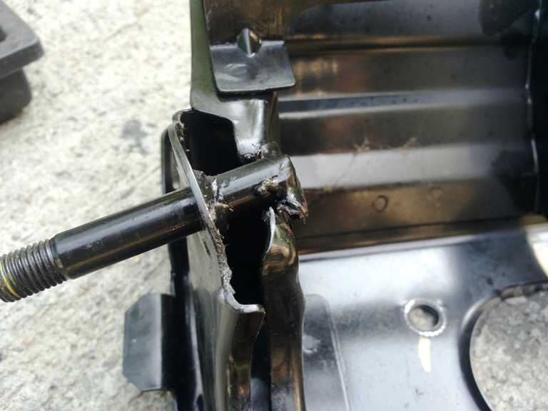

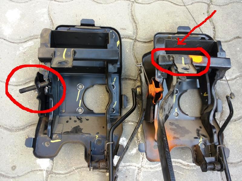

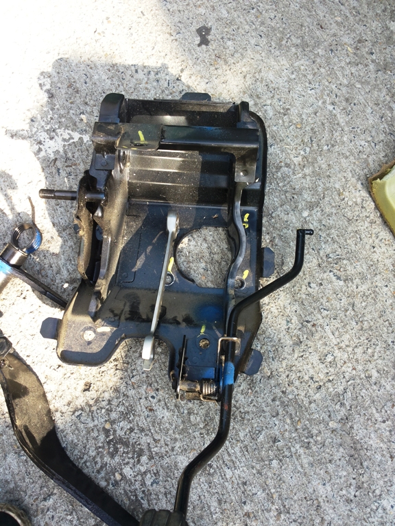

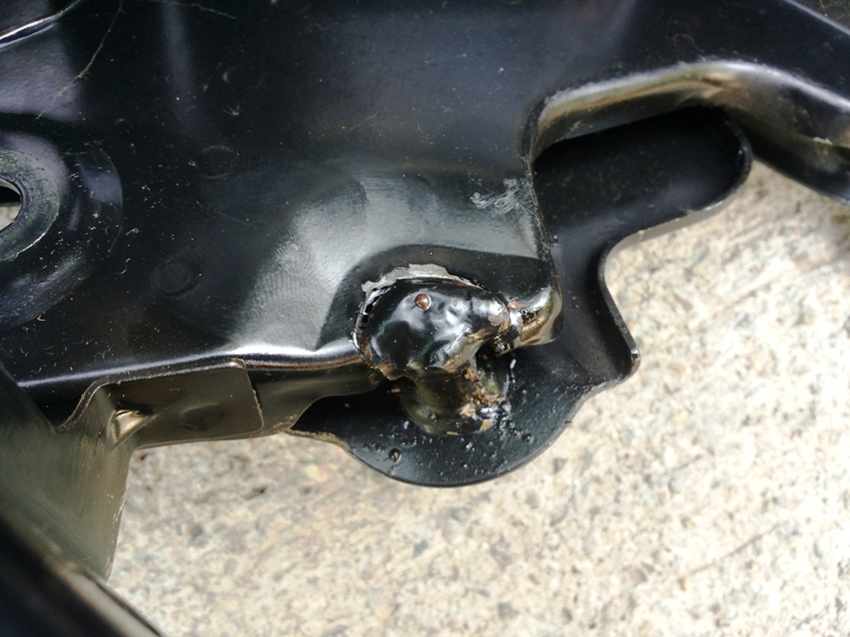

Ionut (Dobroiesti) 25.08.2015
In imaginile de mai jos, este dat in detaliu(cu rosu) locul unde cedeaza din sudura axul pedalei de ambreiaj.
Pe pedalierul(SH) ce urmeaza a fi montat(dreapta) este marcat cu rosu locul unde baietilor de la dezmembrari nu le-a iesit pe deplin operatia (extractia pedalierului) si au indoit acel cadru pe care este fixat swich-ul pedalei de frana. Mare atentie ce luati/cumparati din dezmembrari
In alta ordine de idei... cand vi s-au "incalecat" pedalele(ambreiaj/frana), vinovatul este acel ax incercuit cu rosu.
Pozitia corecta: 90 grade.
Cauzele ce duc la ruperea din sudura a acelui ax:
1.Deteriorarea kit-ului de ambreiaj.
2.Cablu de ambreiaj neschimbat cand situatia o impune.
3.Deteriorarea furcii de debreiere.
4.Strangerea repetata a cablului de ambreiaj.
5.Reglaj necorespunzator al cablului de ambreiaj.

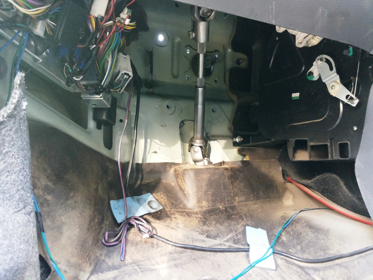

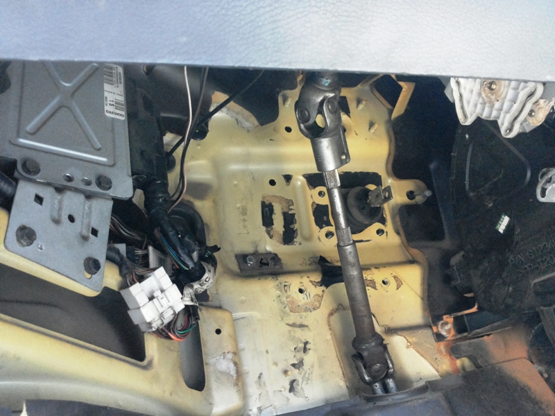

Salutare! Sunt exact la aceasta operatiune. Mi s-a rupt pedala de ambreiaj, insa cu o bucata din suport si sunt nevoit sa schimb tot suportul. As vrea sa schimb fara sa dau jos bord, volan, etc. Am desfacut toate suruburile suportului (inclusiv alea 3 de sus care sunt INFERNALE). Acum suportul a inceput sa se miste, insa nu se desprinde. E lipit cu ceva de tabla masinii? Sau mai are vreo smecherie? Am desfacut pedala de frana de piston, acceleratia de cablu si ambreiajul de cablu. Multumesc pentru orice sugestie.
Re: Schimbare pedalier - NEED HELP!!!
#14
Bun, si oare unde a scris cineva CUM se schimba podul pedalier?
Restul le-am citit, le stiu, unii cu bord, altii fara, chiar si cate ore . Doar CUM n-a binevoit sa scrie nimeni.
Functia de cautare in forum ori e beata ori nu-i place de mine, 14 rezultate unde nu e raspunsul la "cum"?
Masina e in parcare, mecanic nu vine la ea, asa ca mersul la mecanic nu e optiune, ca pe aici stramba din nas cand aud de Matiz, mai bine o duc la REMAT, macar recuperez banii de platforma.
Suruburile.le-am.desfacut, scosul pedalierului fara sa dau jos coloana ar fi interesant
