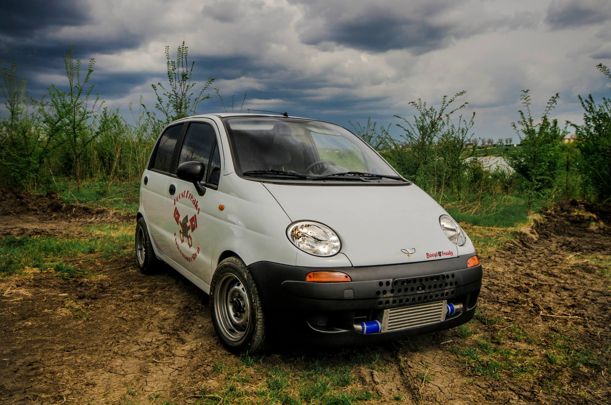

Unii poate stiu masina, but here we go:
Stage 1 modificari:
- Arcuri Spax cu drop 30 mm
- Amortizoare Kayaba Excel-G
- Jante dublate R13, 5.8J, ET 26, vopsite electrostatic Gunmetal Grey
- Pneuri Yokohama A539 175/60/R13 (merita fiecare banut, atat pe uscat cat si pe ploaie)
- Folie Lumar (transparenta pe fata, cea mai inchisa pe spate si luneta)

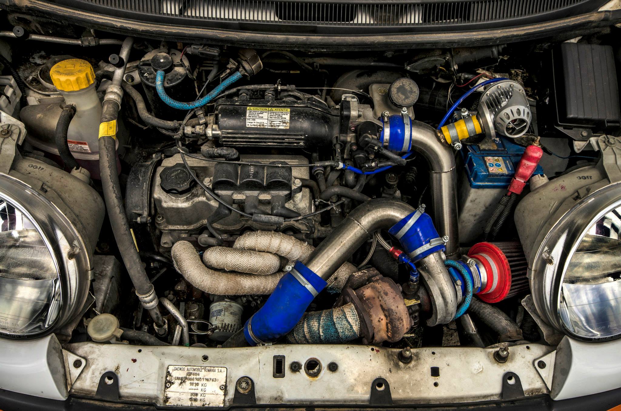

- Turbina Garrett TB02
- Intercooler JAWarehouse
- Blow off HKS SSQV
- Admisie custom pe 50 mm cu filtru BMC
- Galerie evacuare custom cu tevi de 30 mm, renuntare la primul catalizator si la EGR
- Downpipe pe 50 mm
- Evacuarea dupa cel de-al doilea catalizator era modificata dinainte, inox cu tobe Borla (nu mai stiu diametrul)
- Ceasuri AFR + presiune turbo

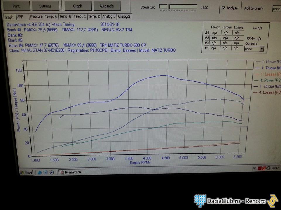

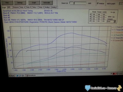

- Setare soft pe dyno folosind un piggyback de tip Unichip
- Ambreiaj cu disc ceramic si placa de presiune intarita
- Putere de fabrica 48 HP si 68 Nm
- Putere stage 1 la 0.4 bar presiune turbo: 80 HP si cam 110 Nm
- De mentionat ca fara turbina, doar cu admisia pe 50 mm si IC motorul are o eficienta volumetrica de 92% ceea ce nu-i rau deloc

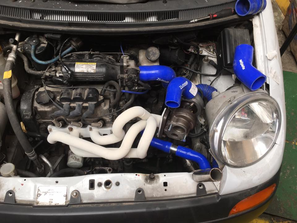

Acum Stage 2 este in lucru, o lucrare amanata din mai multe considerente, in principiu pentru ca de la mici optimizari s-a ajuns la o caracatita foarte complexa:
Target de putere este 100 HP sau cat mai aproape folosind cat mai putin boost si cu o banda de putere crescuta. Asadar, lista este dupa cum urmeaza:
- Turbina Garrett hibrid custom, cu admisie de tip MFS.
- Refacerea traseului de evacuare de dedesubt pastrand un diametru constant de 50 mm si eliminarea restrictiilor (va ramane doar finala)
- Relocarea bateriei in interior pentru a putea permite o reconfigurare a traseului PCV si intercalarea unui filtru pentru impuritati pe traseu
- Mutarea filtrului de aer in bara
- Instalarea unui al doilea electroventilator
- Reconfigurarea galeriei evacuare pentru a permite mai mult spatiu de manevra
- Banda termo de calitate si posibil o husa pentru turbina (daca incape)
- Gasirea unei solutii pentru ventilarea corecta a compartimentului motor
- Injectoare mai mari, pompa benzina mai mare
- ECU de tip standalone Megasquirt
Nice to have tot pentru stage 2 (astea vor depinde in mare masura de ce solutie se va gasi pe partea de alimentare)
- Galerie admisie custom din aluminiu + corp clapeta marit
- Rampa de injectoare custom + rezervor la fel

Interesante fotografiile, un pic de HDR.... Un sfat, poate te gandesti sa-i schimbi culoarea, eventual cu o colantare ceva.... albul ala a prea banal pentru ce ai tu acolo pe ea. Un negru mat, un rosu (ca al lui Mareo), orice altceva in afara de alb. In rest, poate vom avea ocazia sa ne si vedem pe la vreo intalnire.
Re: Turbo Matiz
Masina are suficiente imperfectiuni vizuale ce nu prea se vad in pozele astea, ba de la diversi binevoitori, ba de la vopseaua proasta de fabrica, asa ca o colantare este exclusa pt ca oricum nu ar iesi bine. Ar trebui o lucrare completa tinichigerie + vopsitorie iar atata vreme cat tot timpul este de facut cateva ceva la ea ce va implica montat/demontat piese si in plus exista riscul de zgarieturi/lovituri suplimentare pentru ca nu am garaj, modificarile vizuale ce nu rezulta dintr-o anume functionalitate pe partea de mecanica le consider inutile in acest caz.
Ar fi frumos intr-adevar dar nu e de mine, raman la power mods, sunt suficienti bani implicati si aici :)

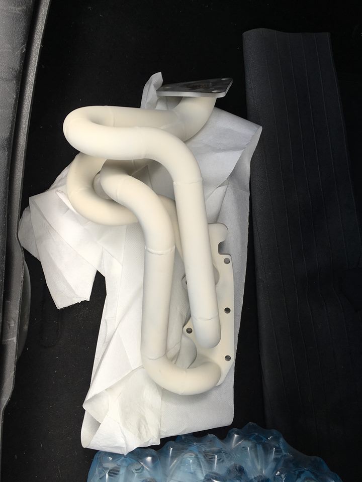

Update, se lucreaza la stage 2:
- turbina Garrett Hibrid
- serpi noi pe 35 mm + tratament ceramic (cei vechi erau pe 30)
- injectoare 250 cc
- fitinguri, furtune etc.
Urmeaza restul evacuarii, admisie, soft, etc.
