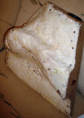

#2Asa cum am promis in ianuarie, revin cu un subwoofer in porbagaj, cu incinta din fibra de sticla exact in locasul liber si nefolosit de dupa farul dreapta.
Intre lemn si fibra de sticla am pus silicon inchizand astfel ermetic incinta.
Urmeaza s-o capitonez, insa dureaza ca nu prea gases materialul textil corespunzator. Astept ideile voastre.
Vezi foto pt detalii. As fi adaugat mai multe, dar nu ma lasa sa adaug mai mult de 5 poze.

#3Si uite am gasit o modlitate de a mai adauga niste fotografii.
