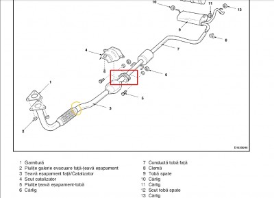

#12
Daca e sparta unde e incercuit cu galben, se inlocuieste racordul flexibil, costa pana in 150-200 lei piesa + manopera.
Daca este rupt unde este incercuit cu rosu se taie flansa aia si se pune teava, costa sub 100lei din ce imi aduc aminte.
Poxipol si Holtz Gun Gum nu tin sub nici o forma la o reparatie in zona galbena, pot sa uiti de ele.
