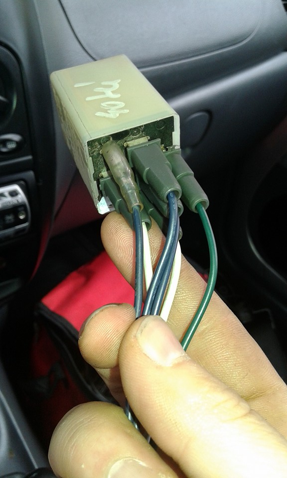

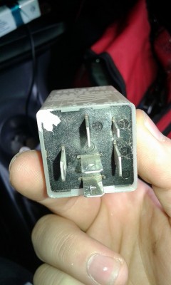

#35
pentru a incepe operatiunea avem nevoie de meneta stergator cu temporizare(are inscriptionat ,,int'' pe maneta),releu de temporizare,6 papuci mama si vreo 2 metri de cablu electric momofilar.nu trebuie sa fie groase.se desfac cele 4 holzsuruburi de la cochilia inferioara a volanului si inca un surub central al cochiliei care o fixeaza de structura coloanei de directie.se desfac apoi ambele cochilii superioara si inferioara pentru a avea spatiul de lucru.se scoate mufa din maneta de la stergatoare si apoi maneta cu totul din locasul ei.are doua clipsuri de blocare.mufa are 9 pini din care doar 8 sunt folositi.pun cateva poze din timpul montajului pentru a va forma o idee si explicatia tehnica pe care am urmat-o pas cu pas.daca se respecta tot si se face cu atentie va functiona cu siguranta.timp de executie in jur de 60 minute.spor.

Salut prieteni
Maseluta a realizat acest montaj si la matizul meu, iar rezultatul a fost peste asteptarile mele. Data fiind necesitatea unui temporizator va puteti imagina care este diferenta. Executie de exceptie, intr-un mod profesionist si in siguranta. Doritorilor le recomand sa il contacteze pe Maseluta.....face minuni.
PS. Am achizitionat piesele de la Gara de Nord , releul plus maneta 78 ron.

#45
mai gasim timp din cand in cand.pentru temporizare ai nevoie de maneta de stergatoare cu pozitie de intermitent si releu de temporizare pentru matiz.in rest niste fire si niste papuci electrici.
