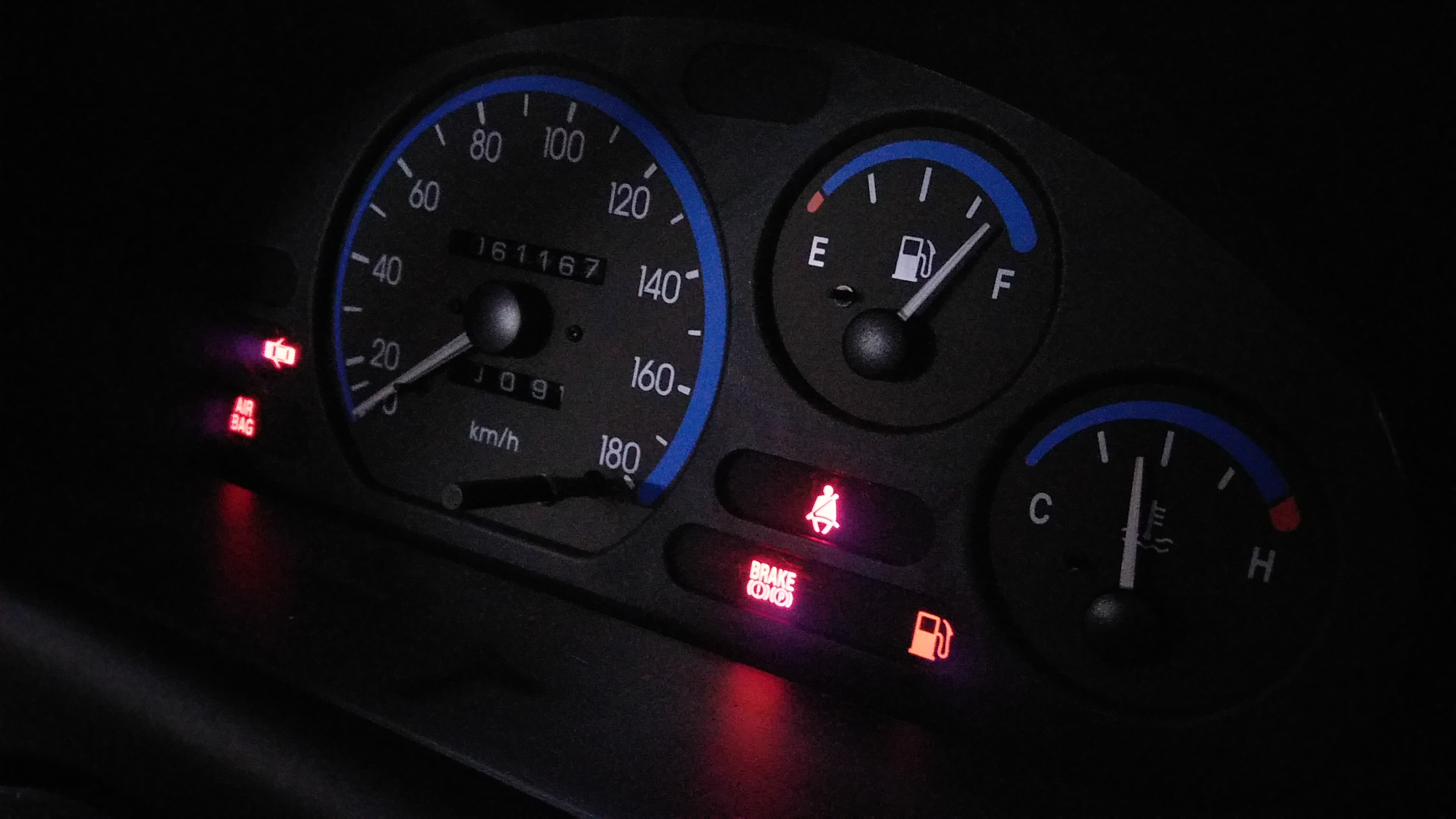

Salut!
Ieri a aparut această problemă de ordin electric: după pornirea motorului s-a aprins martorul de benzină deși acul pentru benzină indică spre F. Am alimentat alaltăieri deci acul indică corect asta înseamnă că martorul este aprins nejustificat. Mă gândesc că este o eroare în calculatorul mașinii provocată ori de temperatura foarte ridicată ori de gropi. Aceasta fiind doar o banuială de a mea, mă puteți ajuta cu un răspuns sigur?
Re: Martor benzina aprins cu benzina aproape full
Posibil termistorul de pe pompa care comanda aprinderea becului de rezervă benzina sa nu mai fie in mințile lui.de regula se intampla exact invers,adică sa nu se mai aprindă becul.ar trebui verificat cablajul de la pompa (zona de sub bancheta spate).si eventual demontarea pompa si verificat si acolo sa nu exista vreo legătură aiurea care sa aprindă becul.
