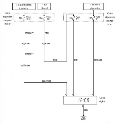

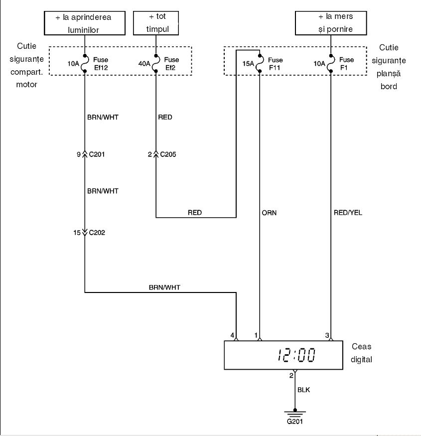

cine ma poate ajuta cu o schema electrica la matiz vreau sa montez un ceas digital ora . si nu stiu unde sa leg firele. din mufa ceasului am 4 fire rosu,negru,verde,albastru. mentionez ca masina nu a avut de fabrica ceas.
