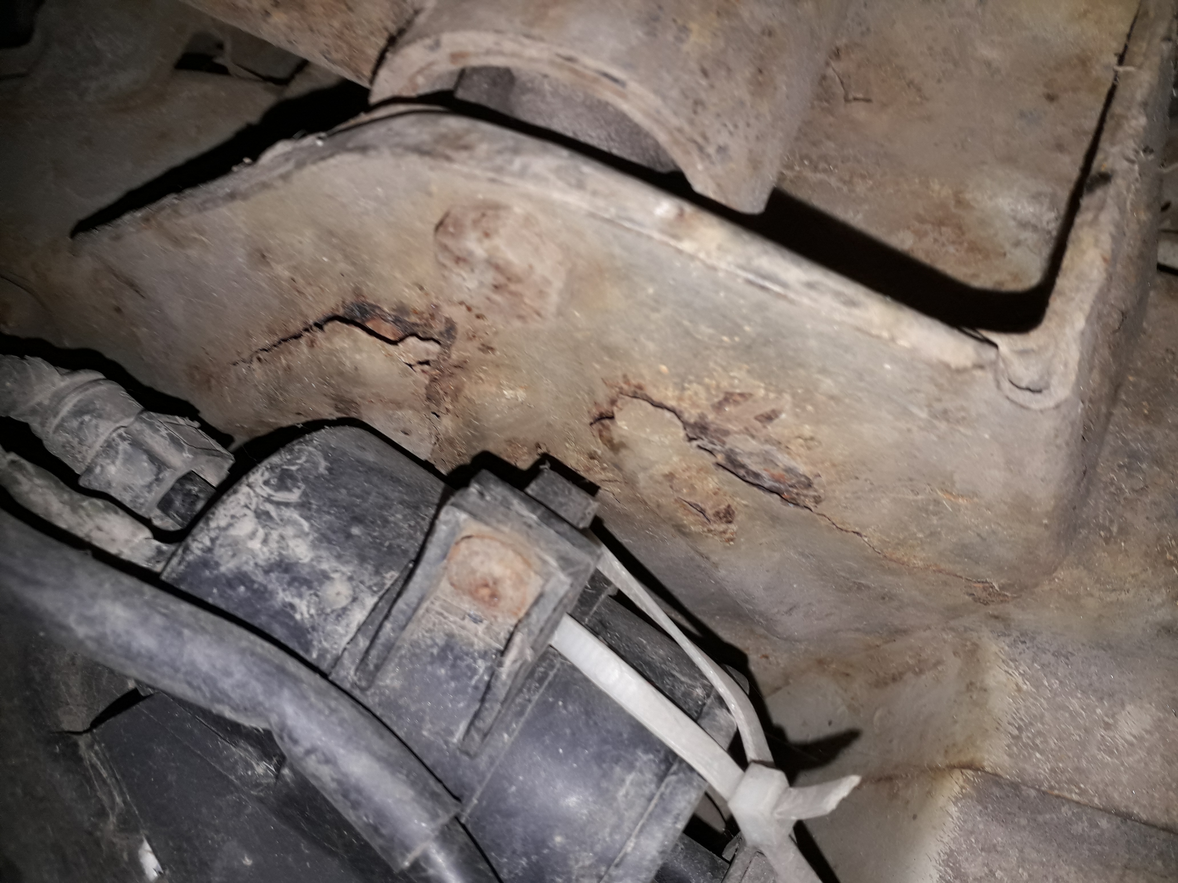

Am citit tot ce am gasit despre problema de la puntea spate, dar la cat de stiuta e problema asta am gasit prea putin scris. Vreau sa stiu daca a gasit cineva suportii astia de tendoane care se monteaza pe lonjeron de cumparat. Ii am ruginiti pe ai mei si as vrea sa ii refac.
Poate imi recomandati un tinichigiu in Bucuresti care a mai facut asta.

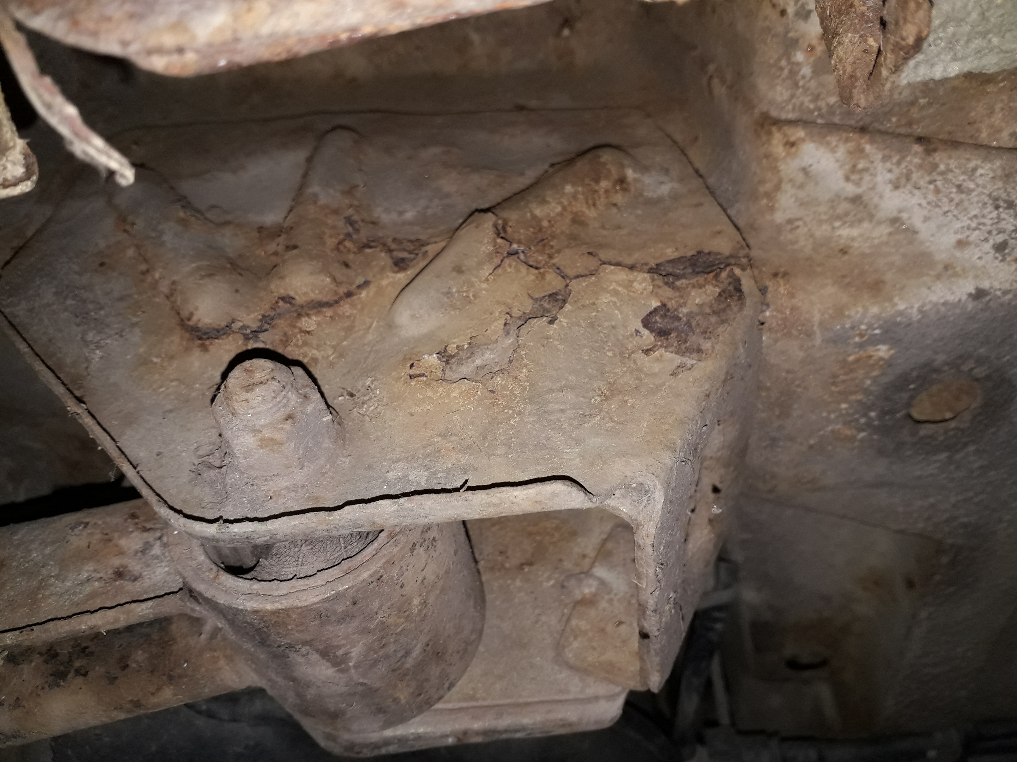

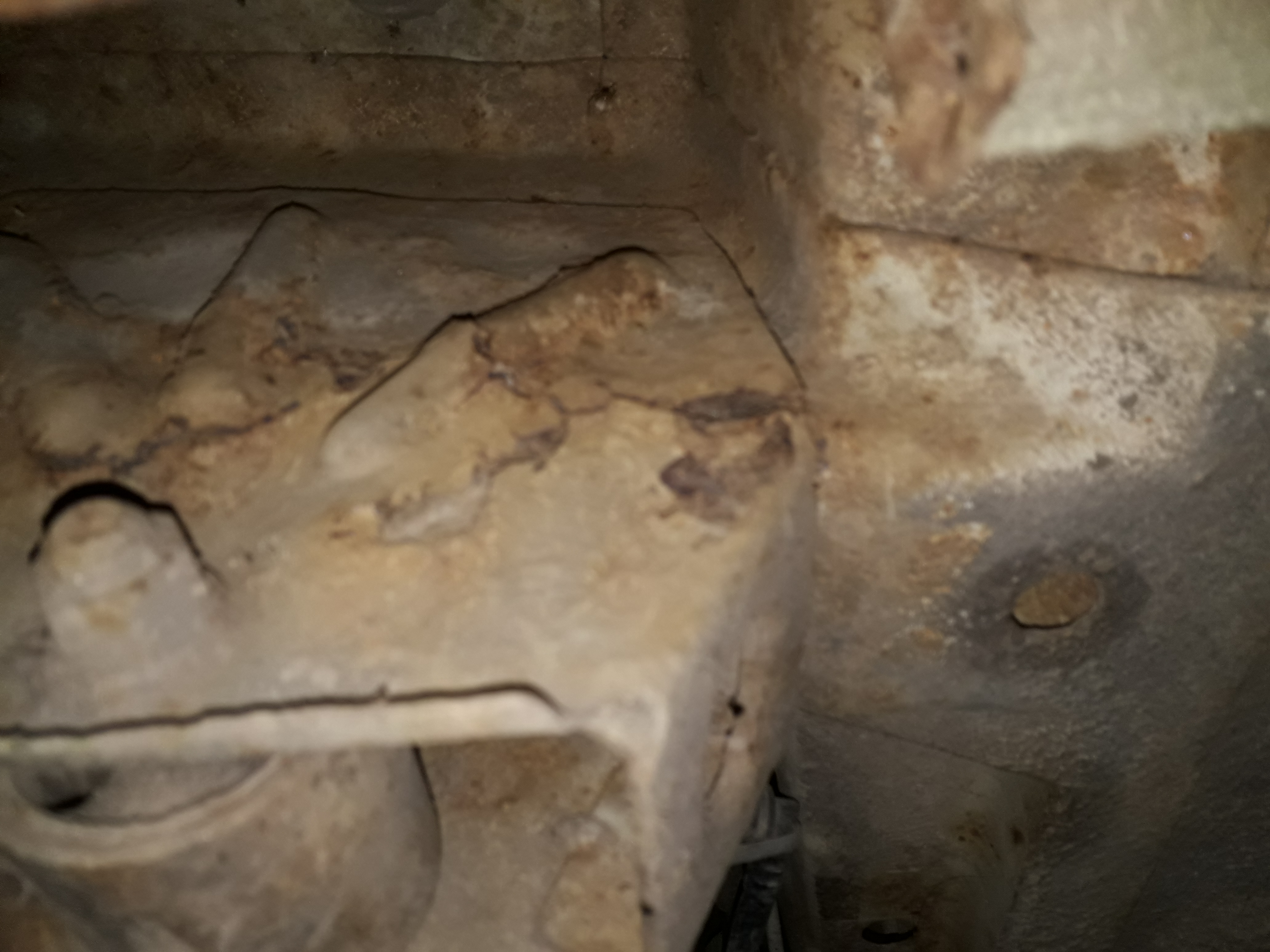

Salutare, am trecut astăzi pe la Tudor (mulțumesc pe această cale) cu un M 2005, cu chiu cu vai am reușit să ajung, puntea desprinsă fiind pe partea stângă spate. Cu ajutorul lui Tudor am reușit să vedem despre ce e vorba (nu știam, mă gândeam că e grav, dar, nah..), puntea spate fiind desprinsă pe partea stângă, practic, mergeam în 3 roți :) Vestea bună a venit de la Tudor care mi-a spus că poate fi sudata. Acum, aveți ceva recomandări legat de asta? Găsim vreun ajutor pe partea asta, în București, vă rog? Mă gândesc să fac toată partea asta de rugină pe caroserie, mașina are valoare sentimentală, ne place, mie și soției, vrem să o susținem în continuare.
Mulțumesc,
Seară faină.
Re: punte spate rupta.ajutor!
#12
Eu stiu pe cineva în zona Otopeni,
Dă te rog mesaj privat, si il pun in legătură , nu as vrea sa pun public nr. de telefon.
Face suduri OK, are aparat autogen, e potrivit pentru punte.
Apoi este important cum izolezi puntea reparata, cu tratament anti-rugina (Brunox, Kelfos) si apoi o vopsea rezistenta - ca sa nu mai rugineasca si sa degradeze ..
