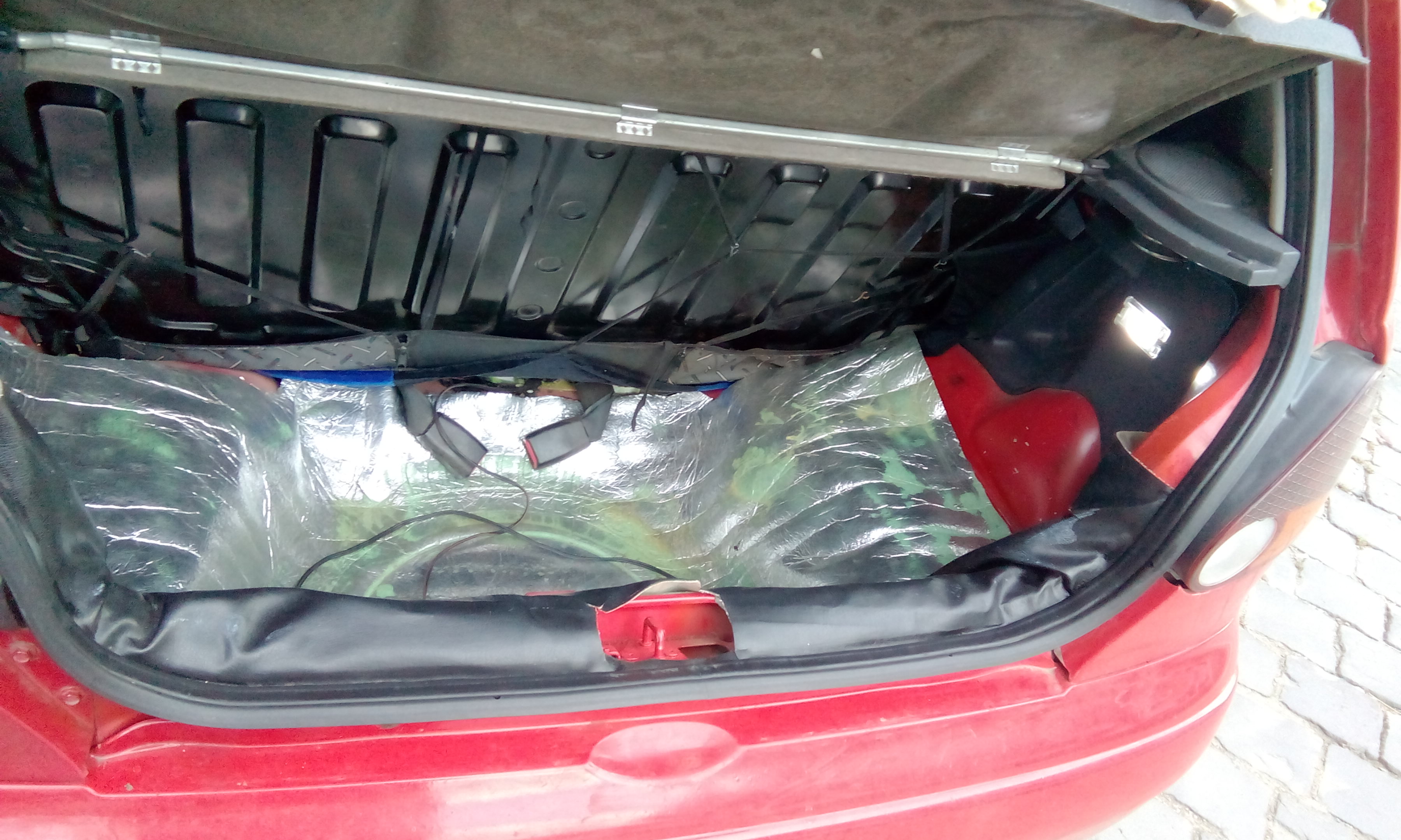

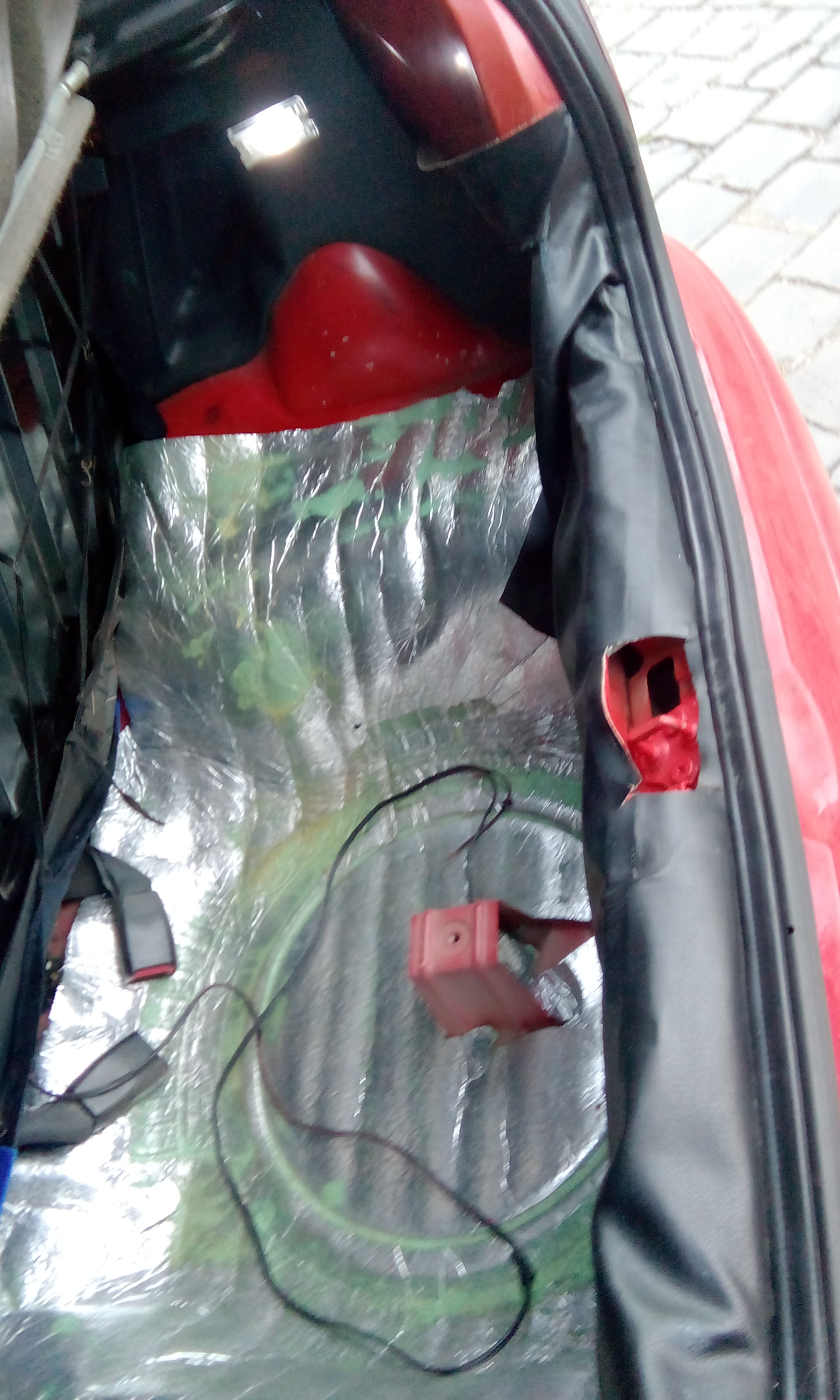

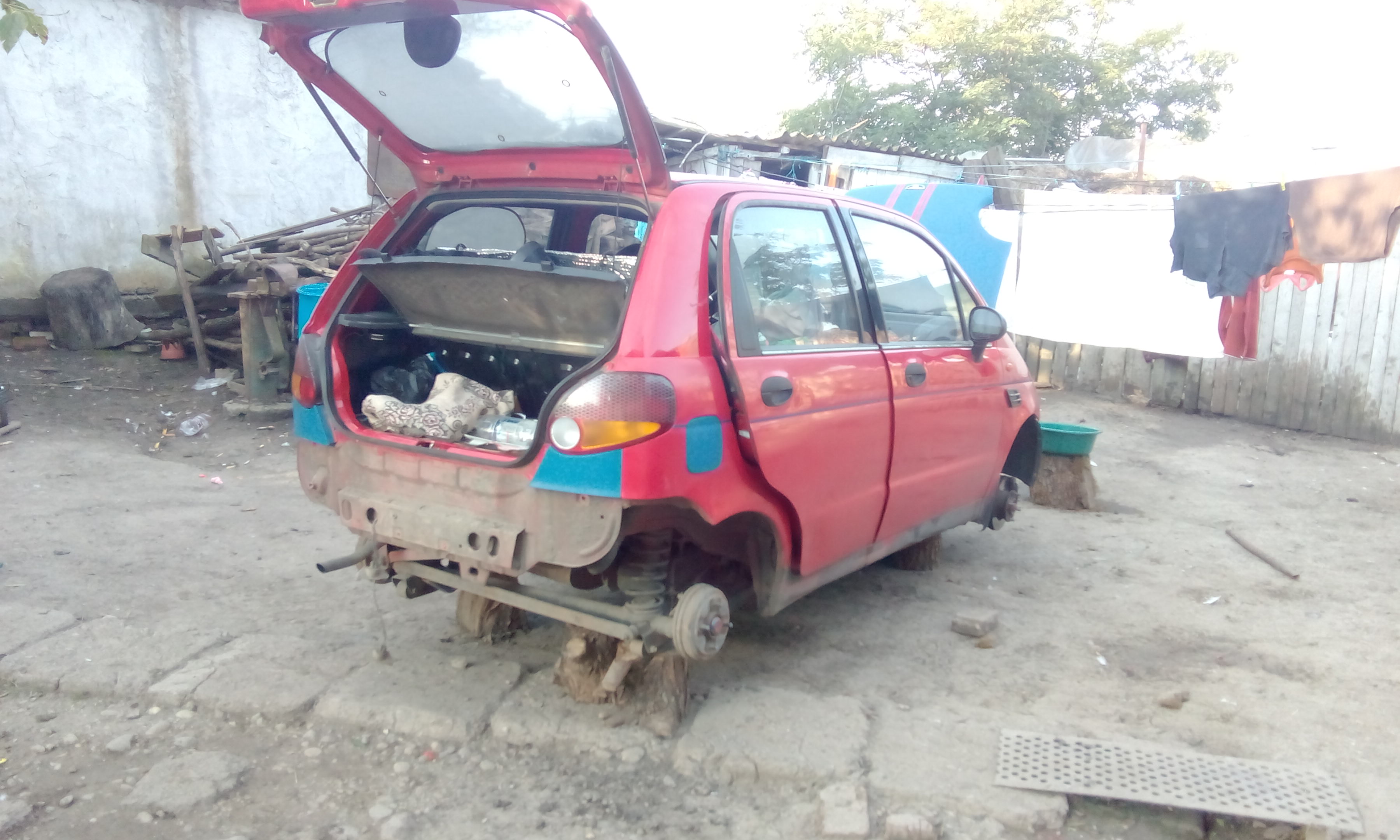

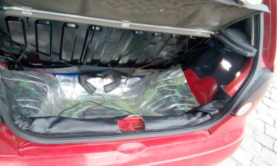

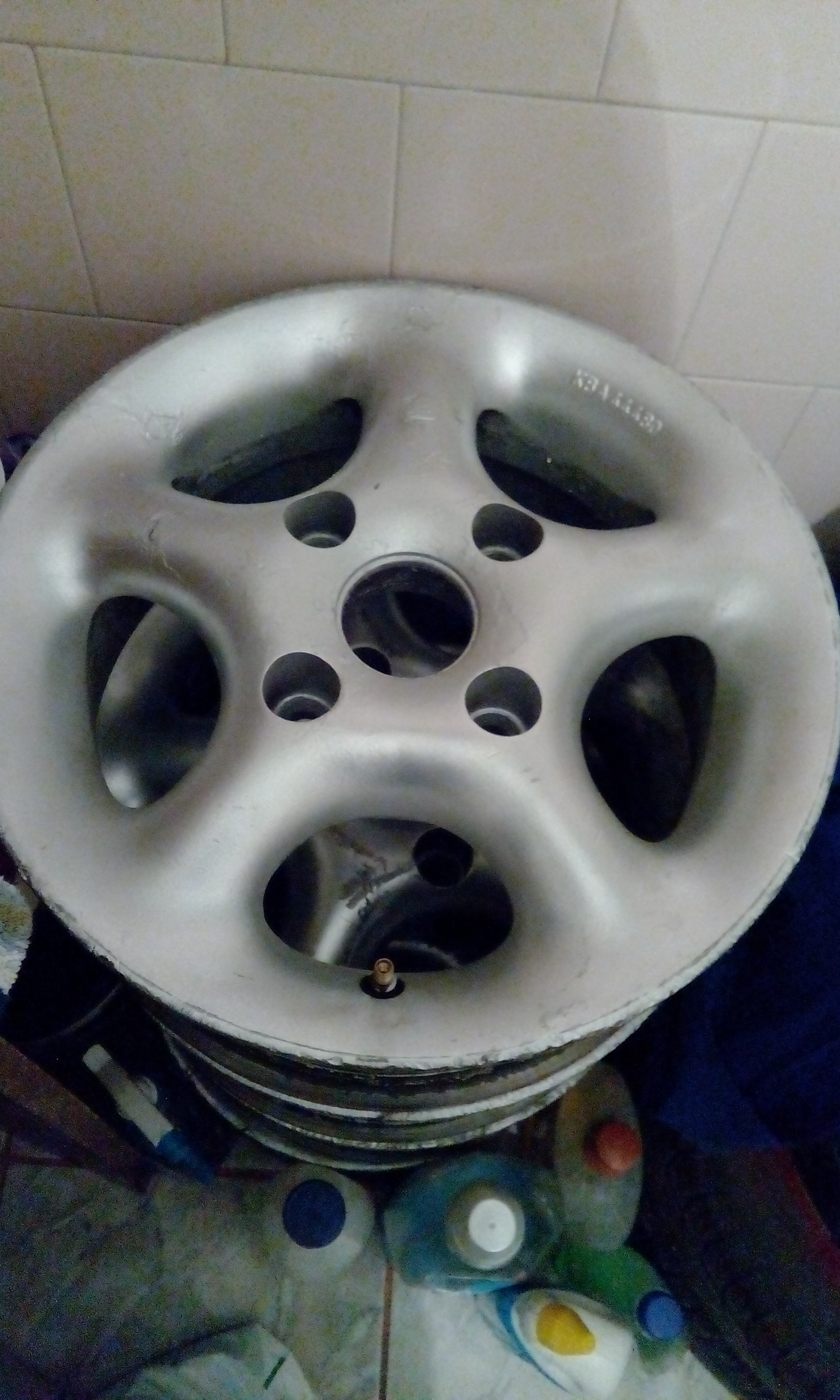

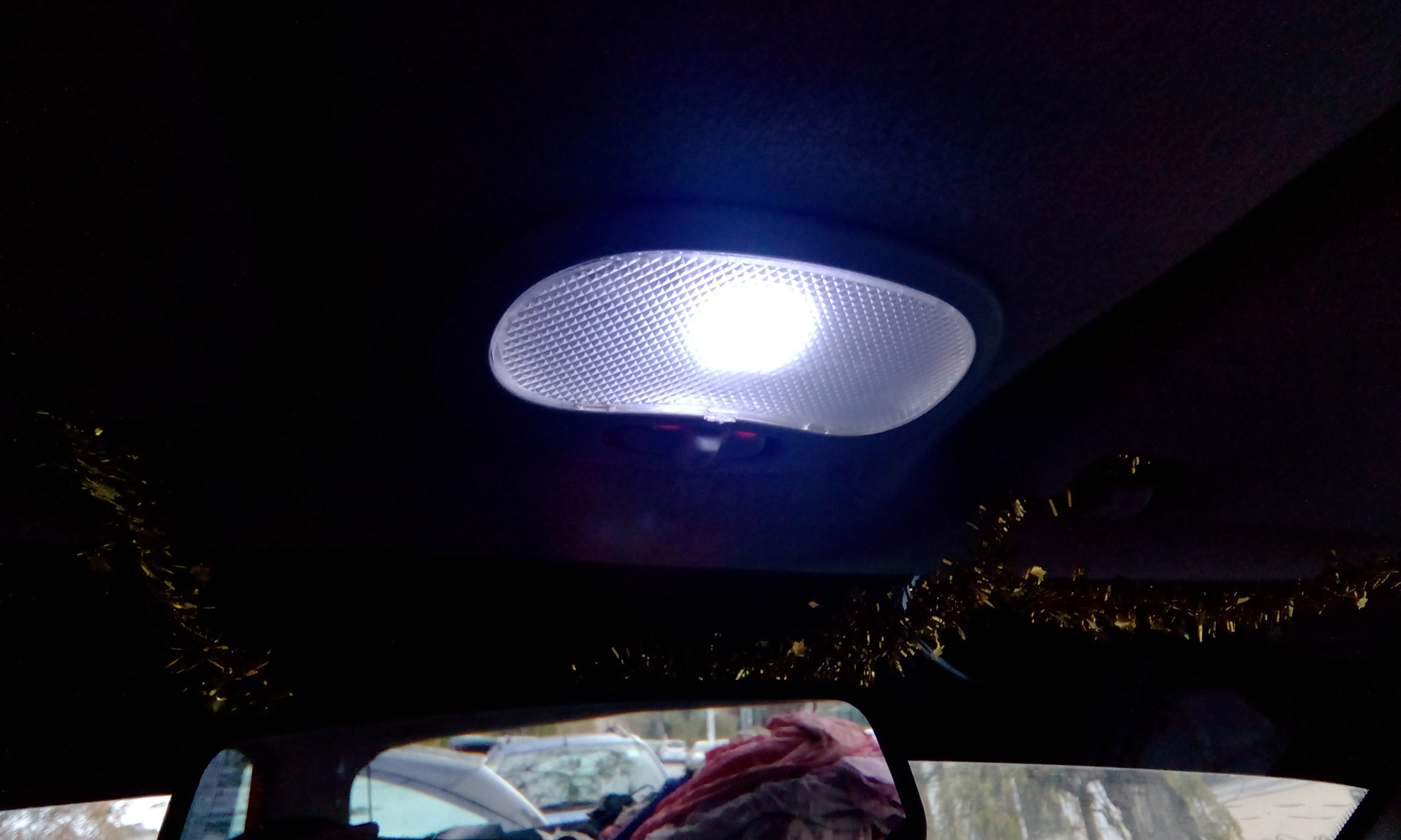

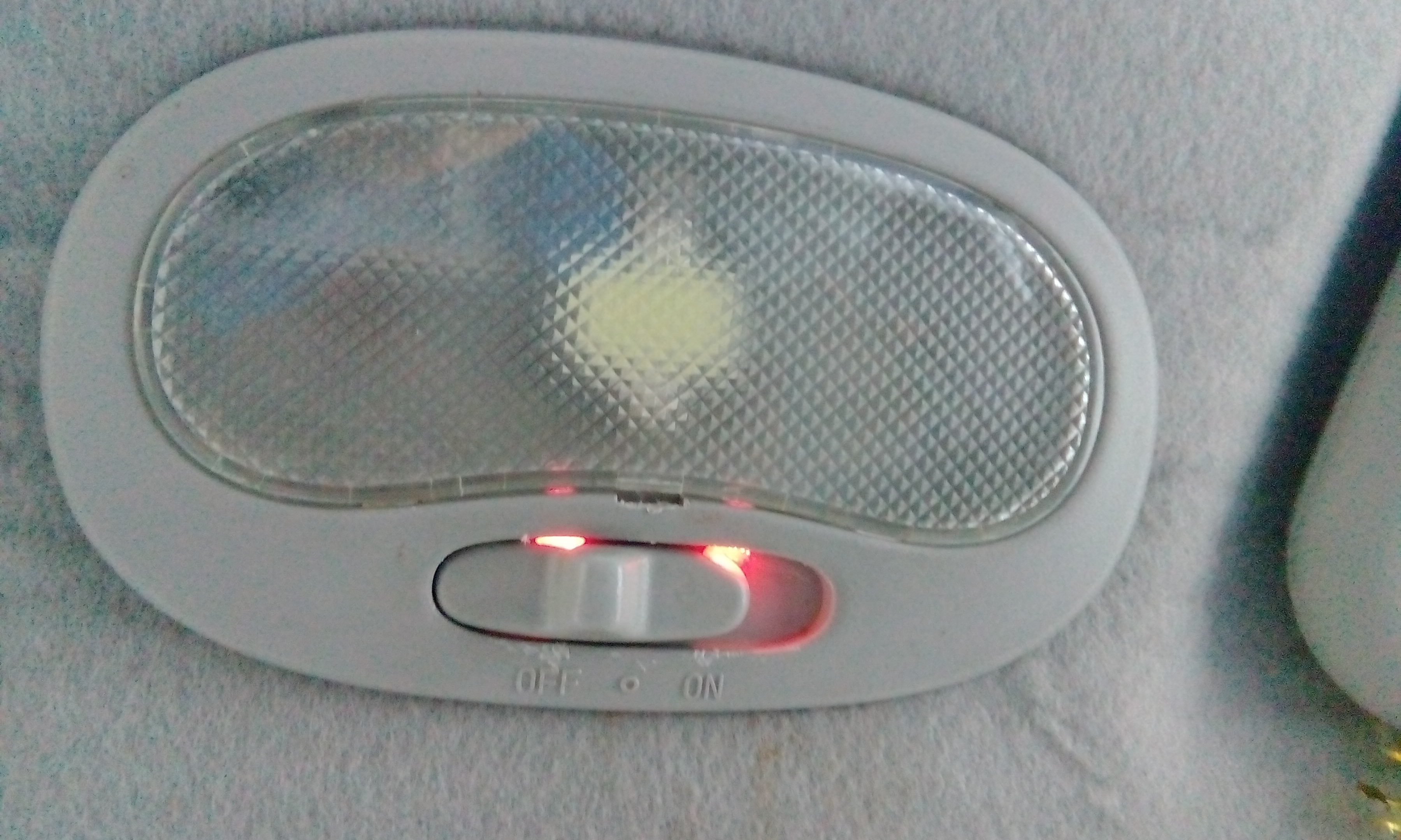

Buna ziua , am atasat cateva poze cu modificarile ulterioare , am pus doua leduri rosii la butonul de la lampa plafoniera , pentru a vedea sa al pornesc atunci cand este intuneric , de multe ori al cautam pe bajbaite , am pus led in loc de bec la plafoniera , lumina nici nu se compara cu ce a fost inainte , este mult mai puternica , antifonat portbagaj , si putin cosmetizat + tras fir si montat bec , achizitionat jante de aliaj aluminiu , alte idei sau comentarii constructive , astept si sunt deschis in a discuta despre asta .

Ce ai folosit pt antifonarea podelei portbagajului? Si chestia aia neagra de pe buza portbagajului ce este? Eu ti-as recomanda sa pui folie autoadeziva neagra, se muleaza cum trebuie si arata mai estetic. E drept, nu ofera nici o izolare termica/fonica, dar oricum nu de acolo e problema antifonarii la Matiz.
Misto jantele, doar ca trebuie sa ai grija unde le reconditionezi.

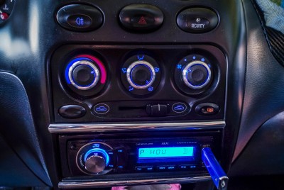

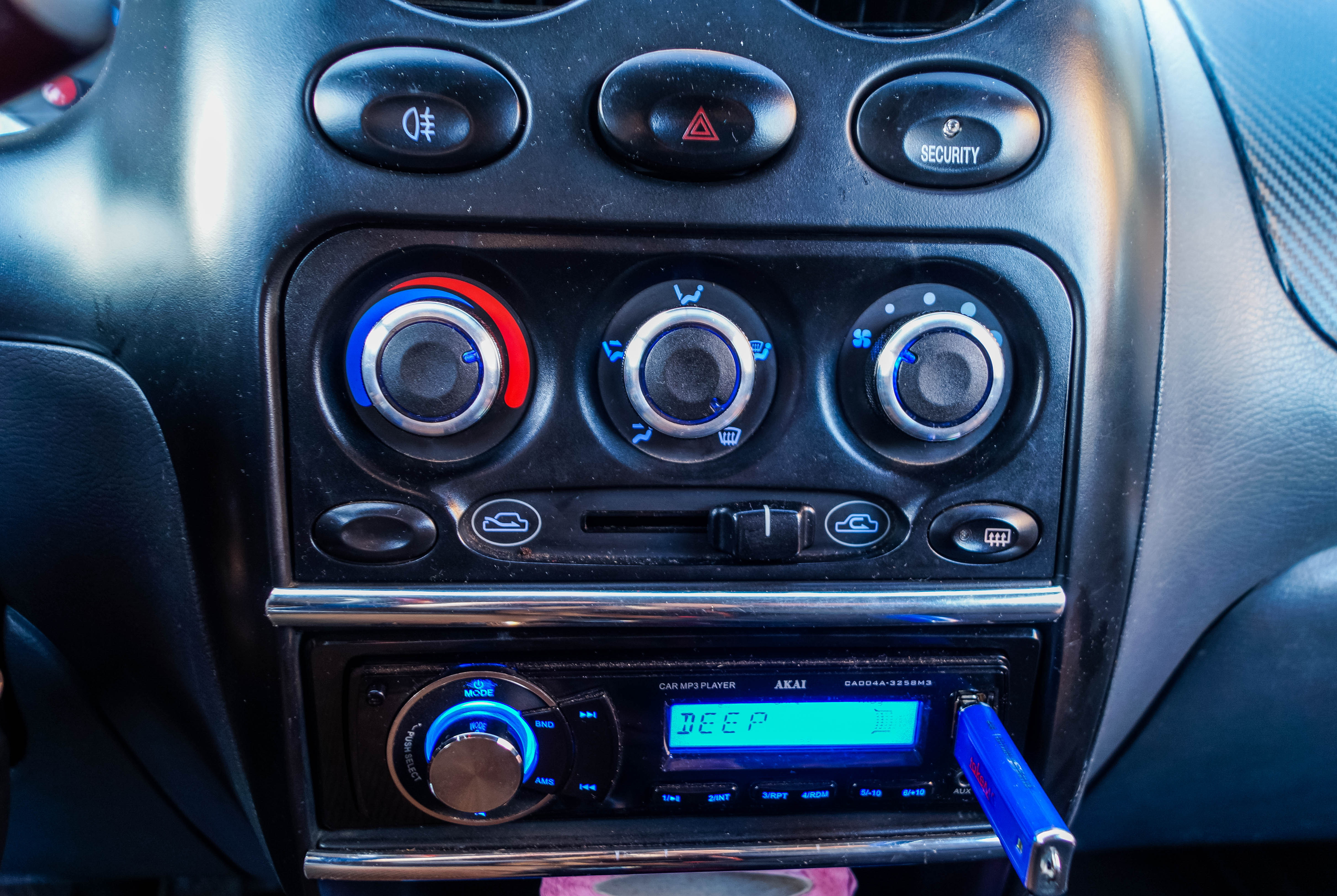

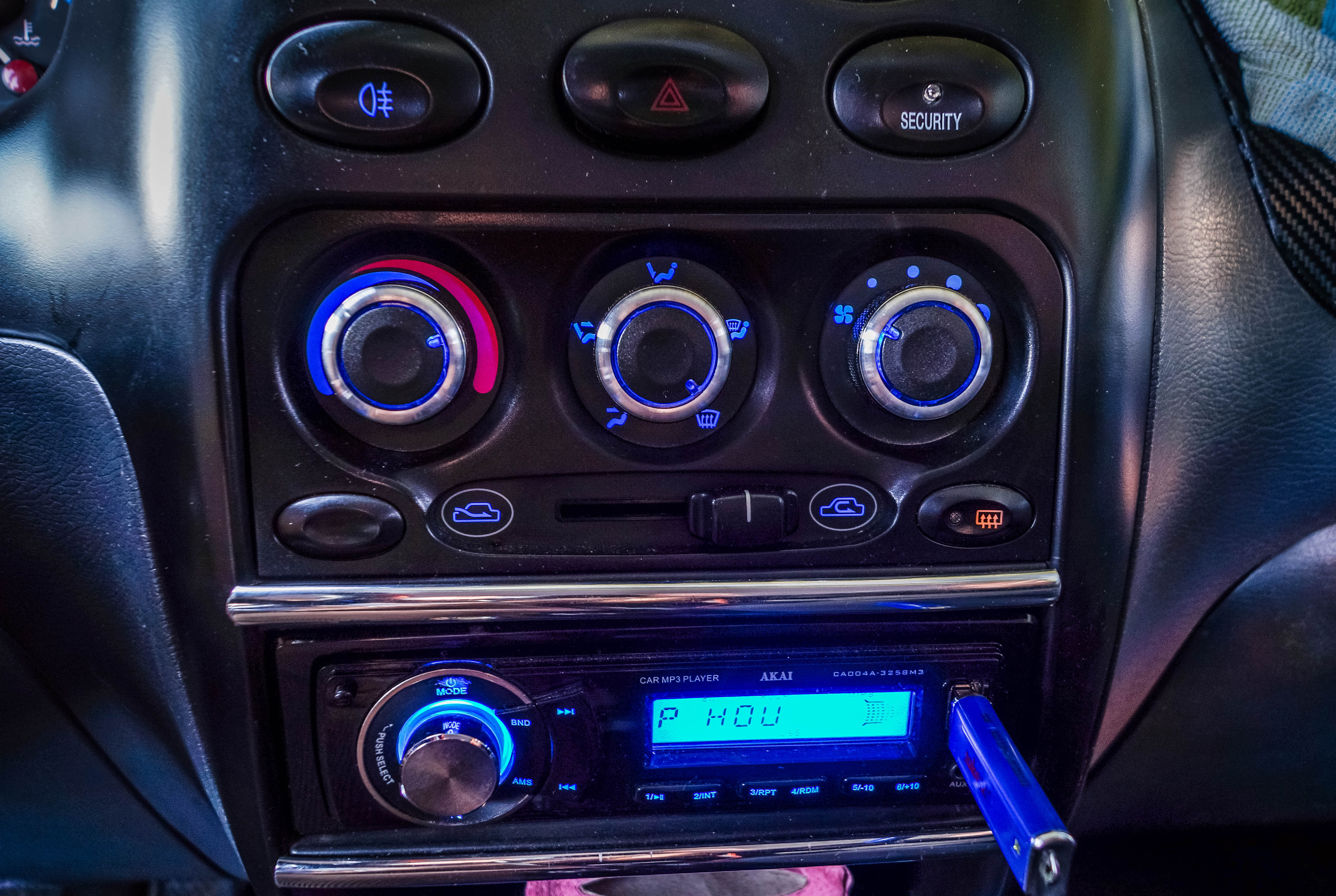

Am venit cu noutati , a trecut si pe la mine mosu :D , si mi-a adus sticla transparenta pentru pozitii fata si laterale , bord cu tot cu ceas de la modelul SE , apropos la vara am sa al dau din nou jos si o sa fac un tutorial pentru cei care sunt incepatori ca si mine , am cautat si nu am gasit tutoriale pt dat jos bord ; am mai primit butoane doua seturi , unul l-am pus deja , si celalalt a ramas in plus iar daca mai este cineva care doreste sa imi scrie pe privat , ca al ajut cu placere , martor usi deschise activat , manete de la modelul SE cu tot cu temporizator stergatoare , chiar m-a prins ploaia imediat dupa ce l-am montat , se simte diferenta , chiar a fost benefica .

Initial am spus "fu-k" dar usor a inceput sa imi placa ! Foarte frumos , poate ne poti spune si noua cum ai legat acele doua led-uri la plafoniera si daca atunci cand scoti cheia din contact se sting si ele sau pe ce sistem functioneaza ? Iar butoanele de la consola , de ce masina sunt si cum ai iluminat acele inele ? Multumesc !!!

Salutare , o sa fac o poza cum s-au lipit firele , sau un filmulet , sa vad cum pot sa il pun aici , da , cand ai scos cheia se sting , nu este ca la logan sau alte masini , cand computerul de bord inca mai tine catva timp lumina aprinsa , cand ai inchis usa iar se sting chiar daca ai masina pornita , eu le-am pus atunci cand usa este deschisa sa se aprinda sa vad butonul de aprins lumina , atunci cand nu este pornit , sa nu al caut bajbaind ; in legatura cu butoanele , sunt speciale pentru matiz , le-am comandat de pe e-bay , mai am un set , daca te intereseaza , scrie-mi pe privat , asa sunt turnate butoanele ca sa fie iluminat si inelul , de la lumina consolei

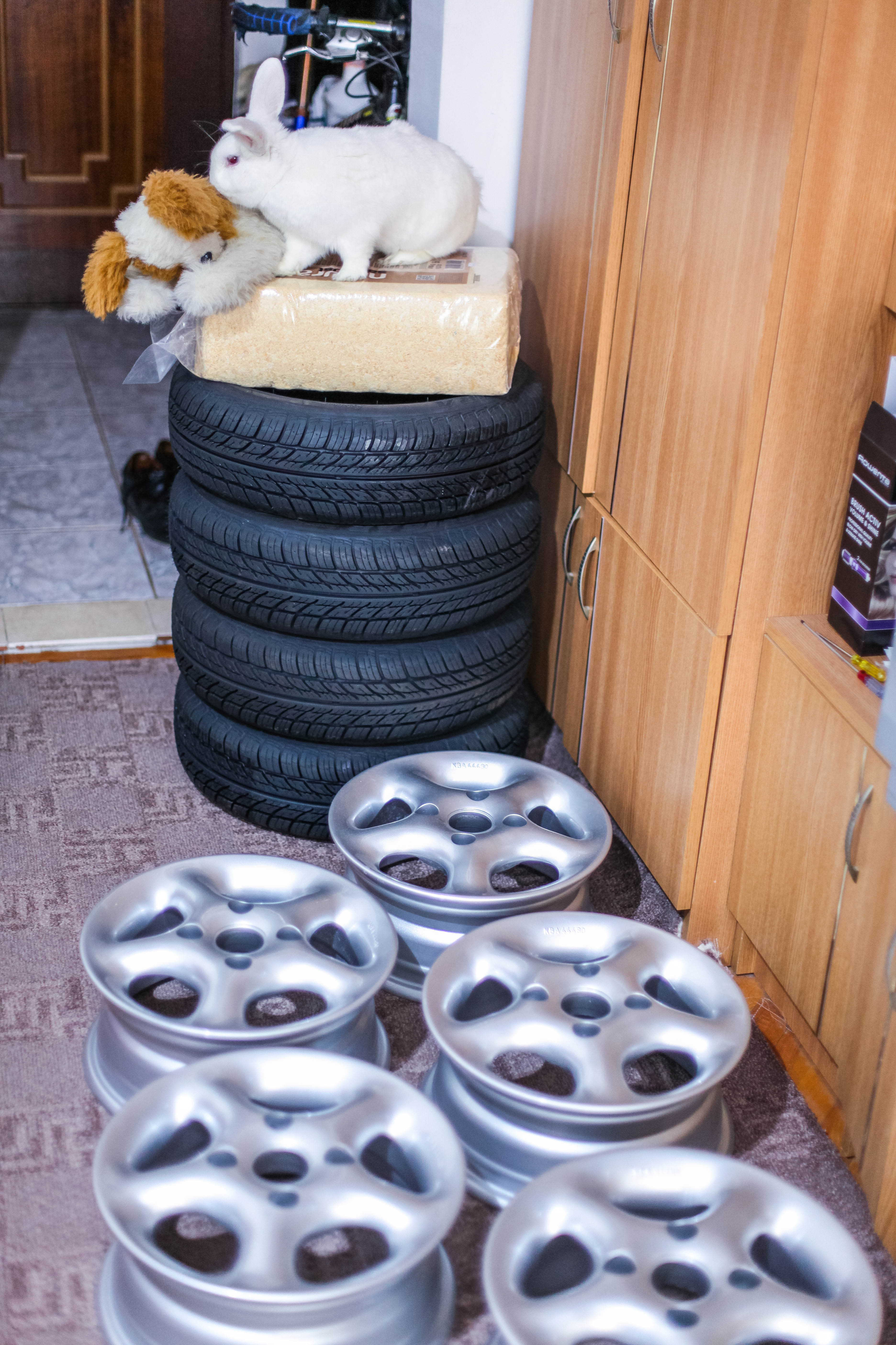

Buna ziua , vin si eu cu mici retusari , si vopsire in unele parti unde a aparut rugina ; si reparare vasul care tine solutia pentru parbriz , picura si ramanea doar jumatate in vas , am vazut cand l-am dat jos ca pe la imbinare picura , am rezolvat si asta , sper sa reusesc sa incalt masina cu noile anvelope de vara si jantele de aluminiu pana la intalnire .

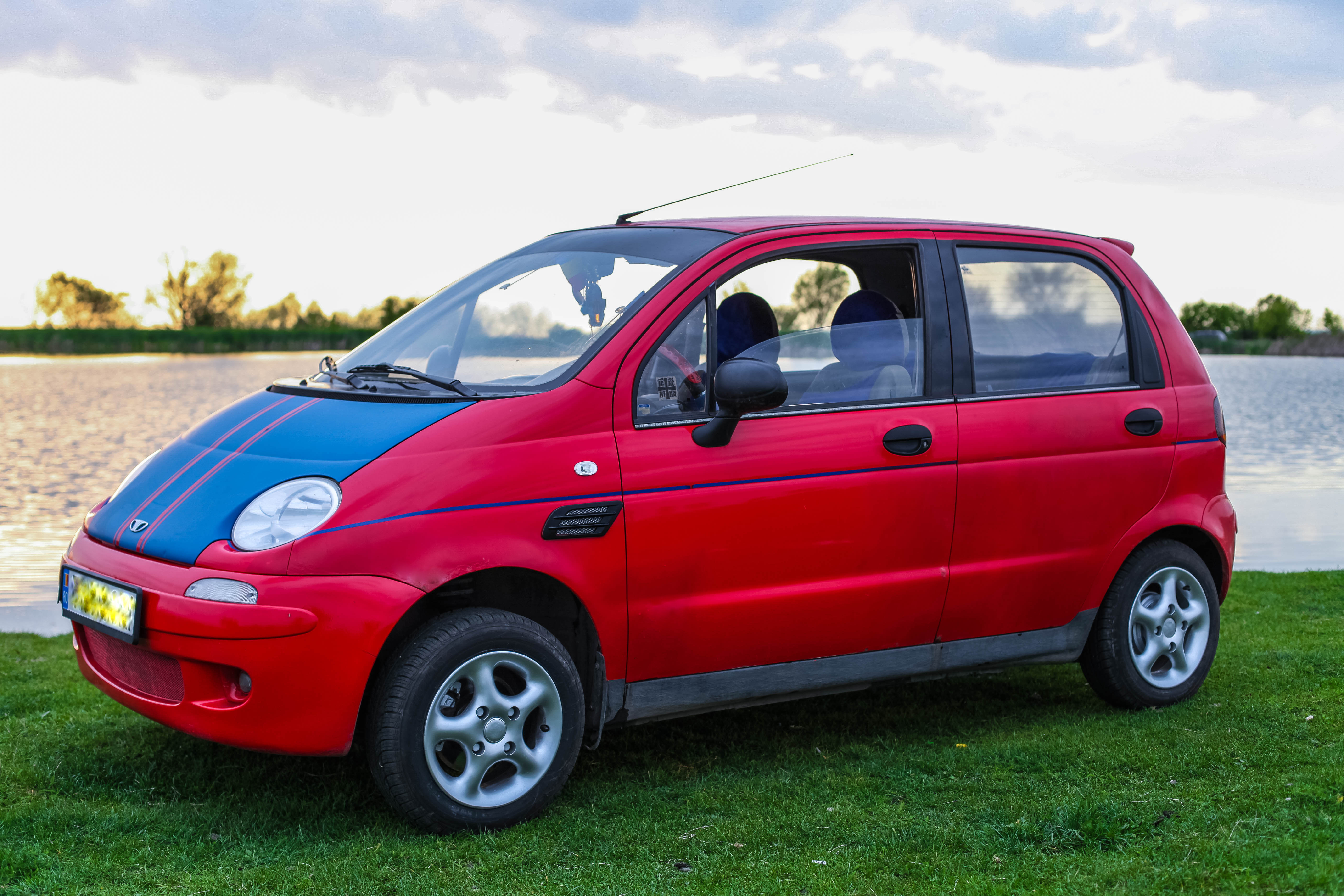

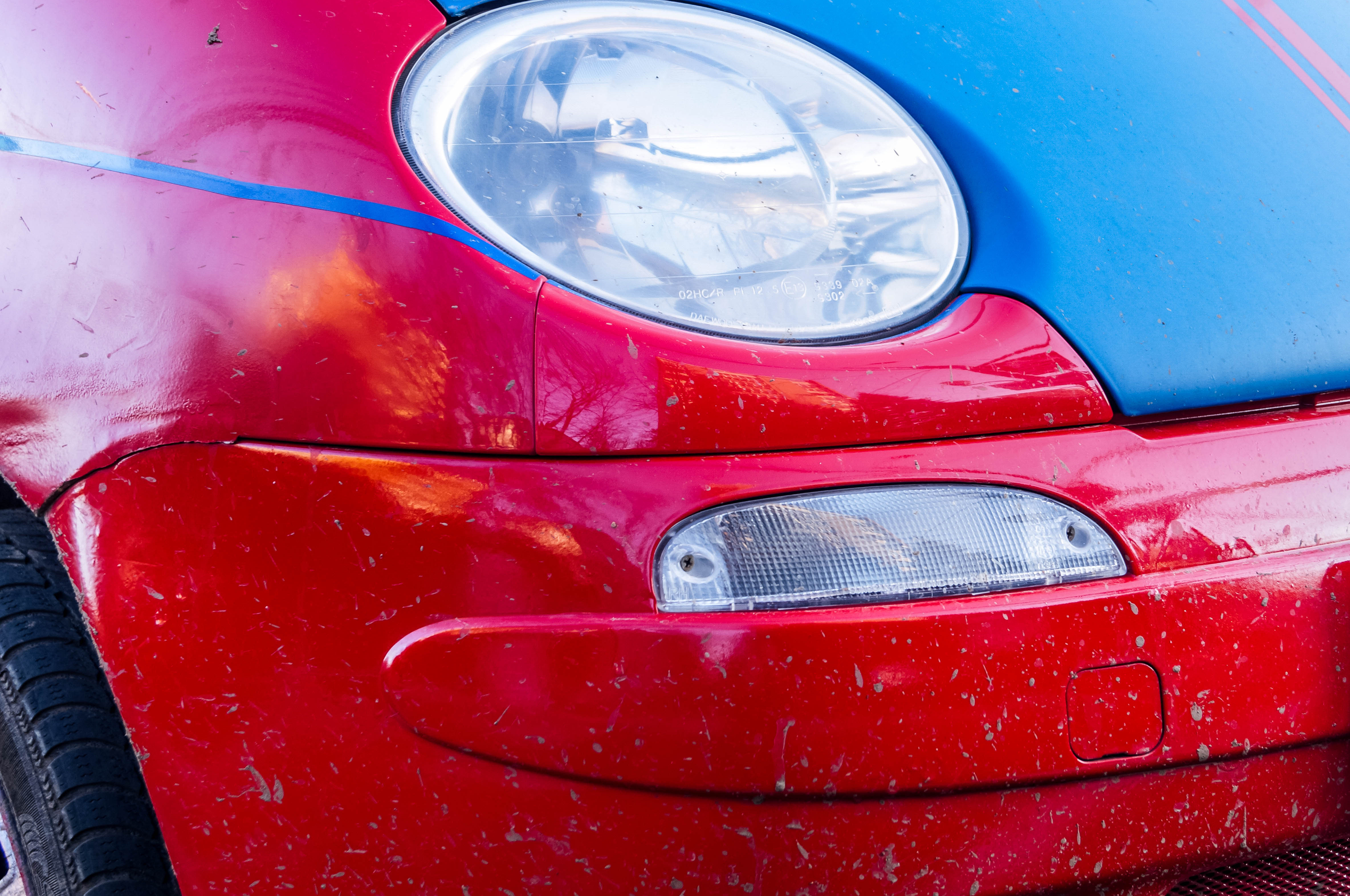

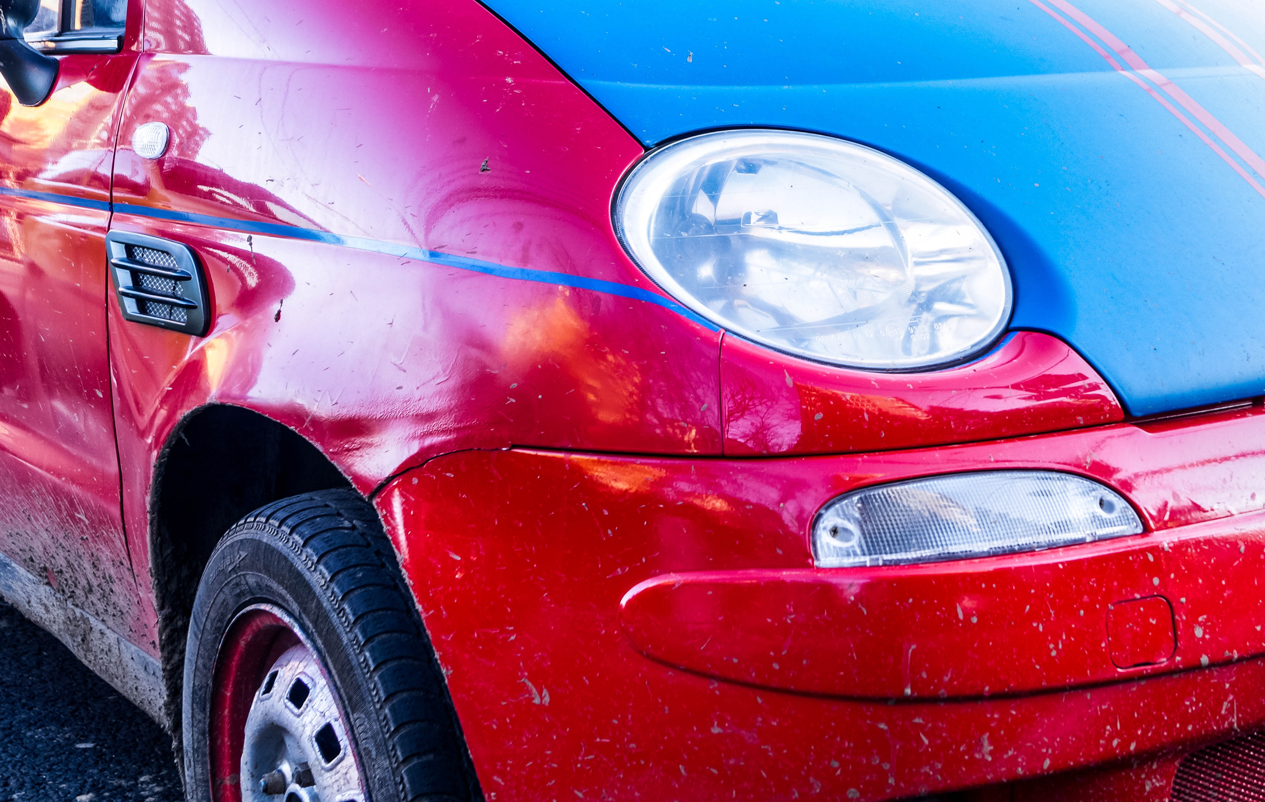

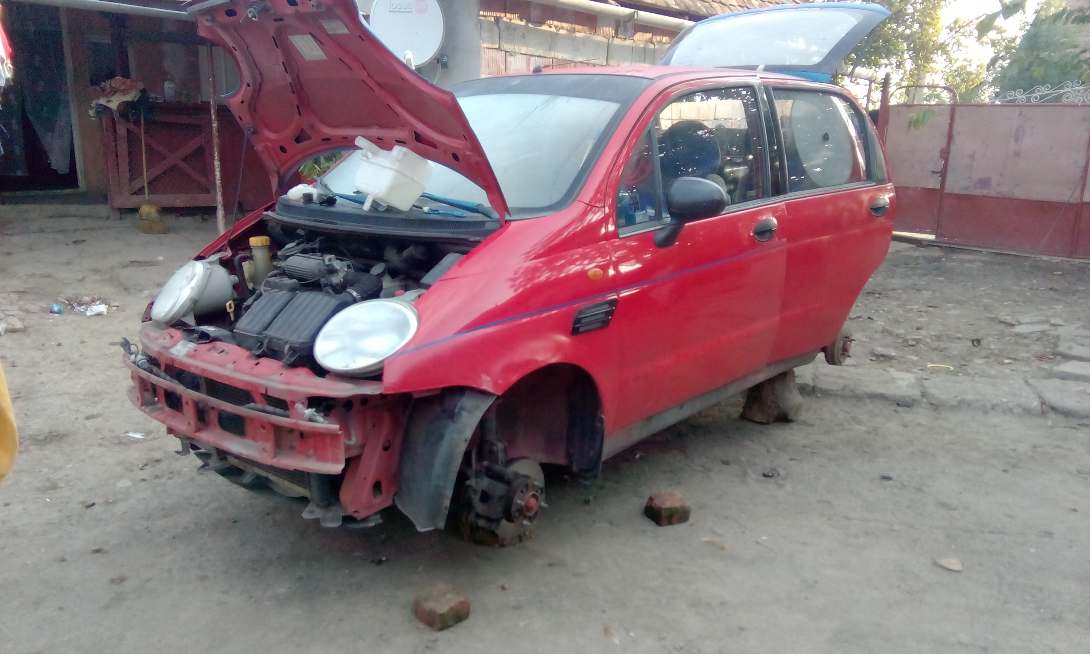

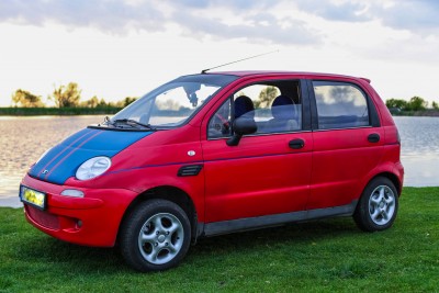

Am schimbat jantele originale cu niste jante de aluminiu si cauciucuri de vara noi , si pentru ca a inceput rugina , vreau sa schimb aripa fata dreapta si stanga .
PS : e greu de dat jos aripile ? , cum ajungi la suruburi de usa ? :roll:
Re: Masina mea inca este pe cale de schimbare !
#44
Nu e f greu - dai jos bara fata, farul si apoi merge de la sine. Surubul de la usa l-am desfacut cu o cheie cu clichet cu prelungitor. Am deschis usa si am strecurat cheia si prelungitorul, apoi am montat clichetul. Vezi ca mai e un surub si in partea de jos, langa aparatoarea de noroi in caz ca nu l-ai vazut.

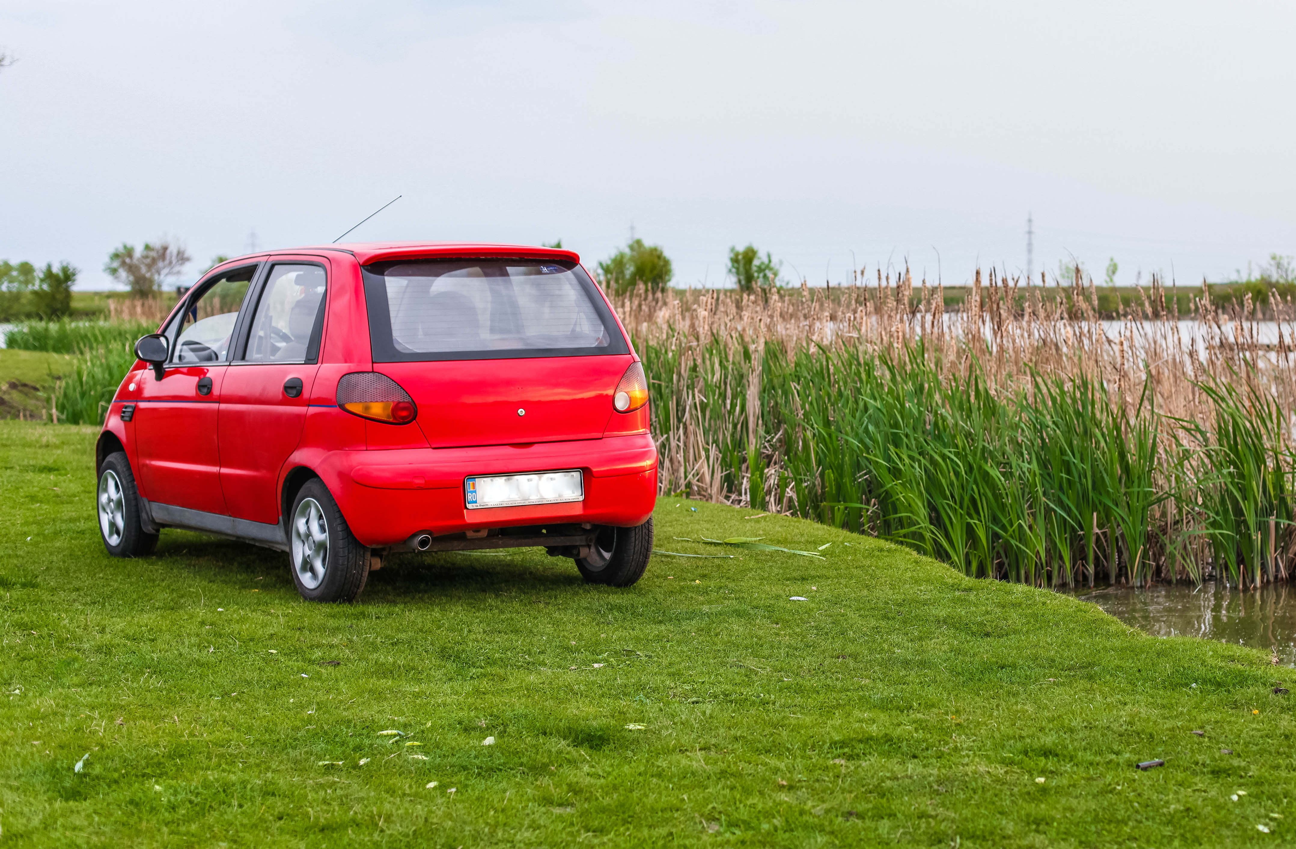

PS: fa ceva cu dungile alea de pe aripi/usi - arata urat cu ele intrerupte. Plus ca se vede ca sunt ieftine, cel mai bine da-le jos de tot. Poza cu matizul din spate mi se pare cea mai reusita pur si simplu pt ca se vede ca nu e impopotonat :) . Jantele alea sunt de ajuns ca sa il faca sa arate special. Parerea mea!
