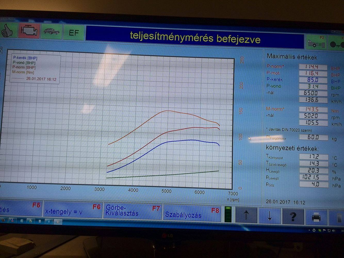

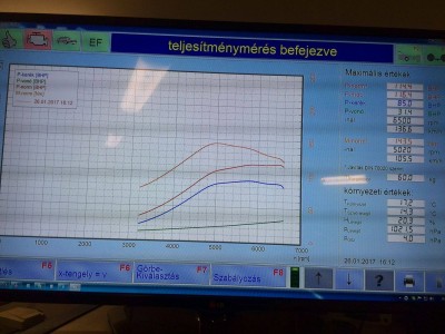

Nu mai puteam sa editez, asa ca scriu alt mesaj.
Din ce am inteles pe dyno sarcina a fost setata mai mica decat ce vede pe strada, asadar cele doua curbe sunt decalate spre dreapta pe grafic.
