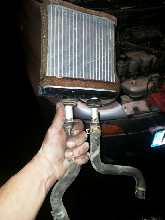

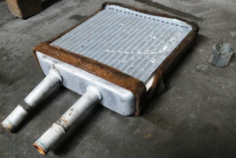

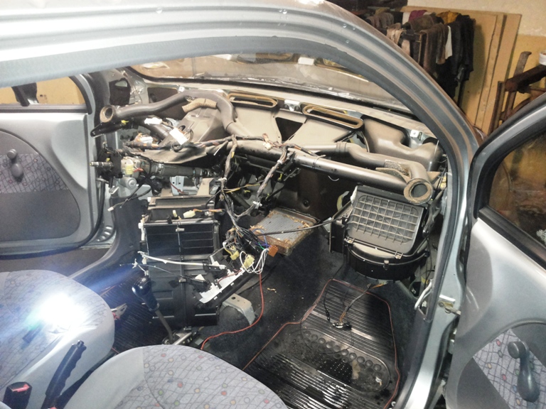

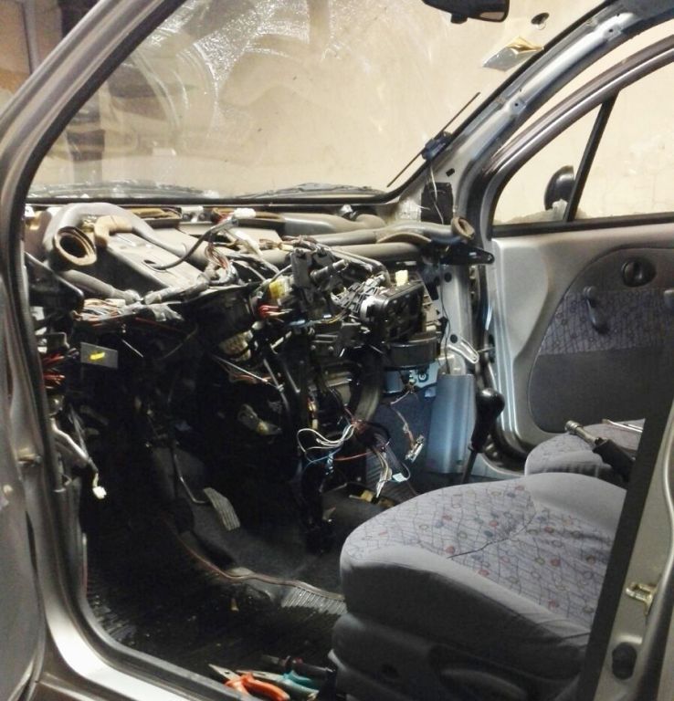

Razvan (Pantelimon // 07.01.2017)

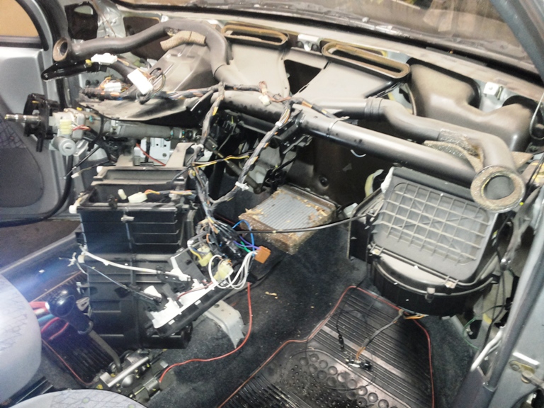

*Inlocuire calorifer habitaclu*
Cauza inlocuirii: Pierderi constante antigel, conducta calorifer sparta, mocheta pasager dreapta fata,imbibata cu antigel.

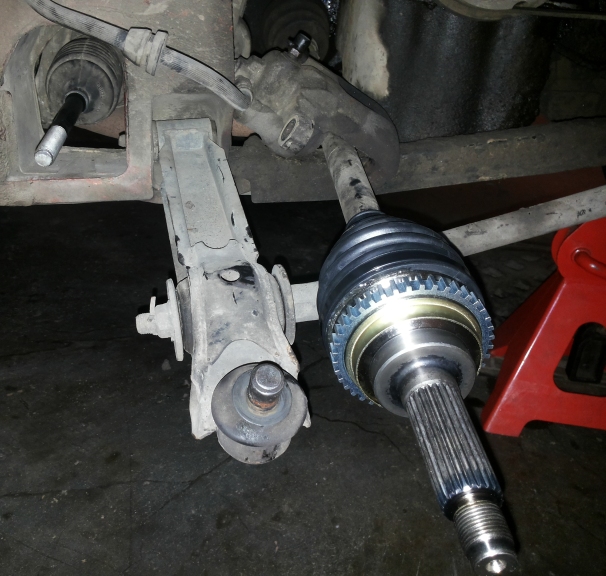

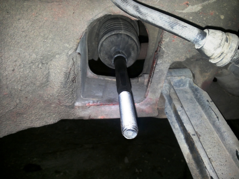

*Inlocuire bucsa caseta directie*
Cauza inlocuirii: Joc caseta(batai sustinute partea dreapta chiar si dupa schimbarea componentelor suspensiei tren rulare fata).

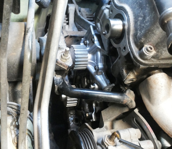

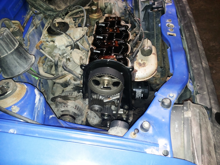

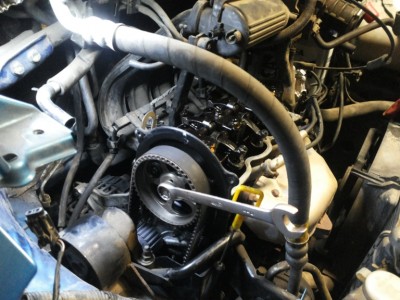

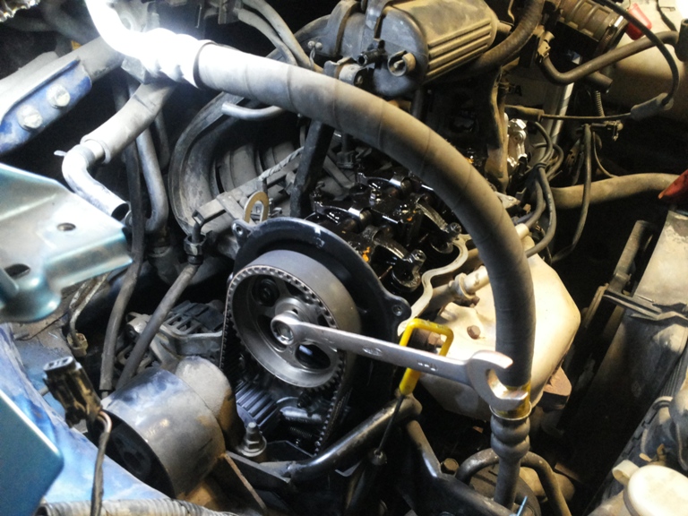

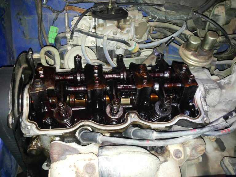

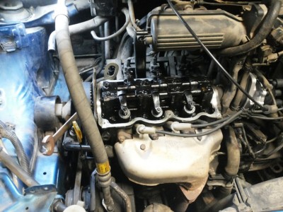

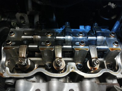

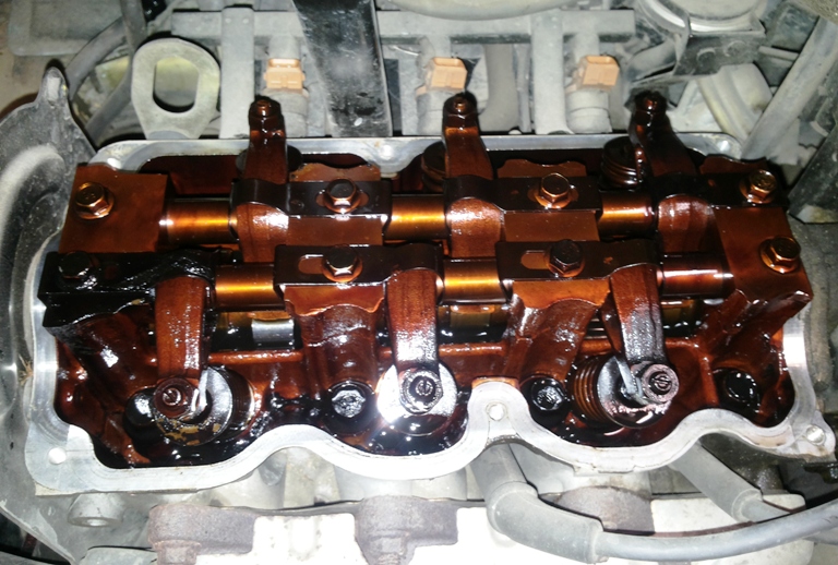

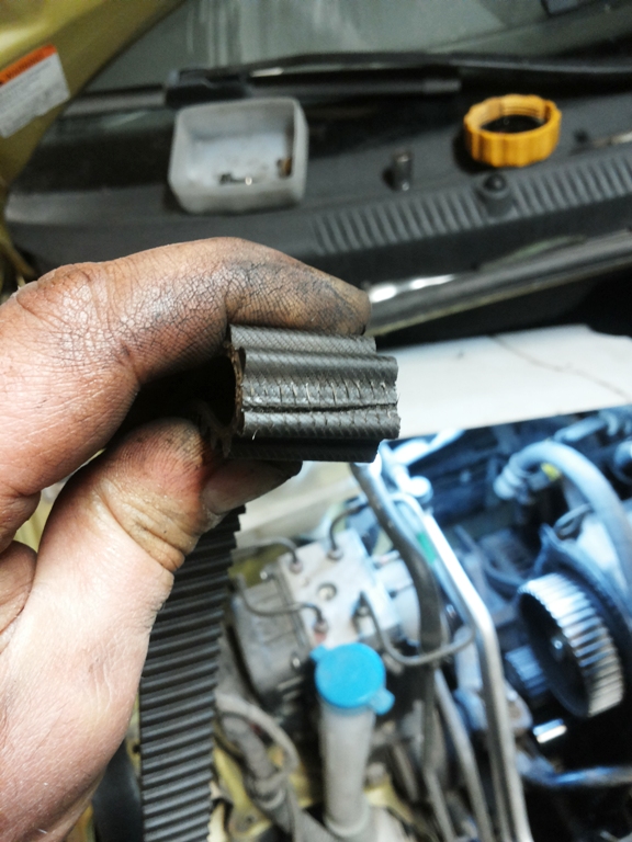

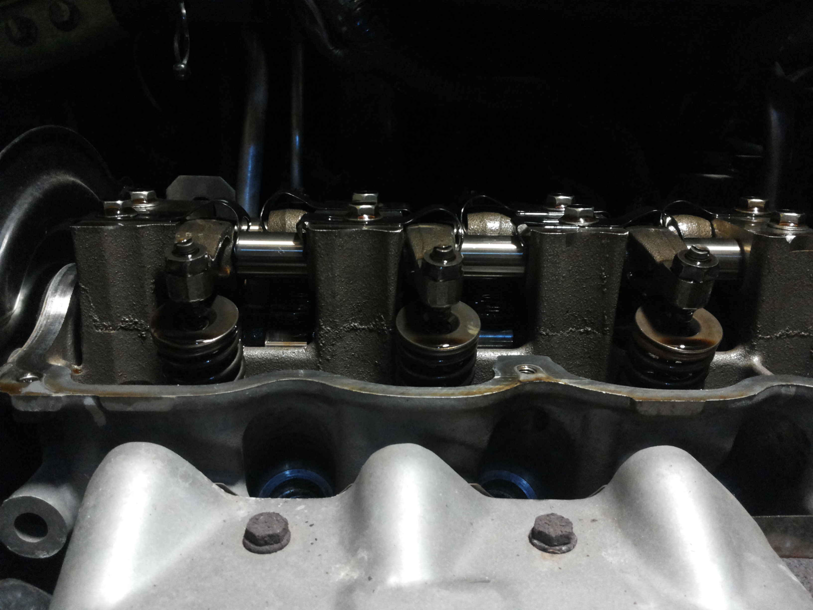

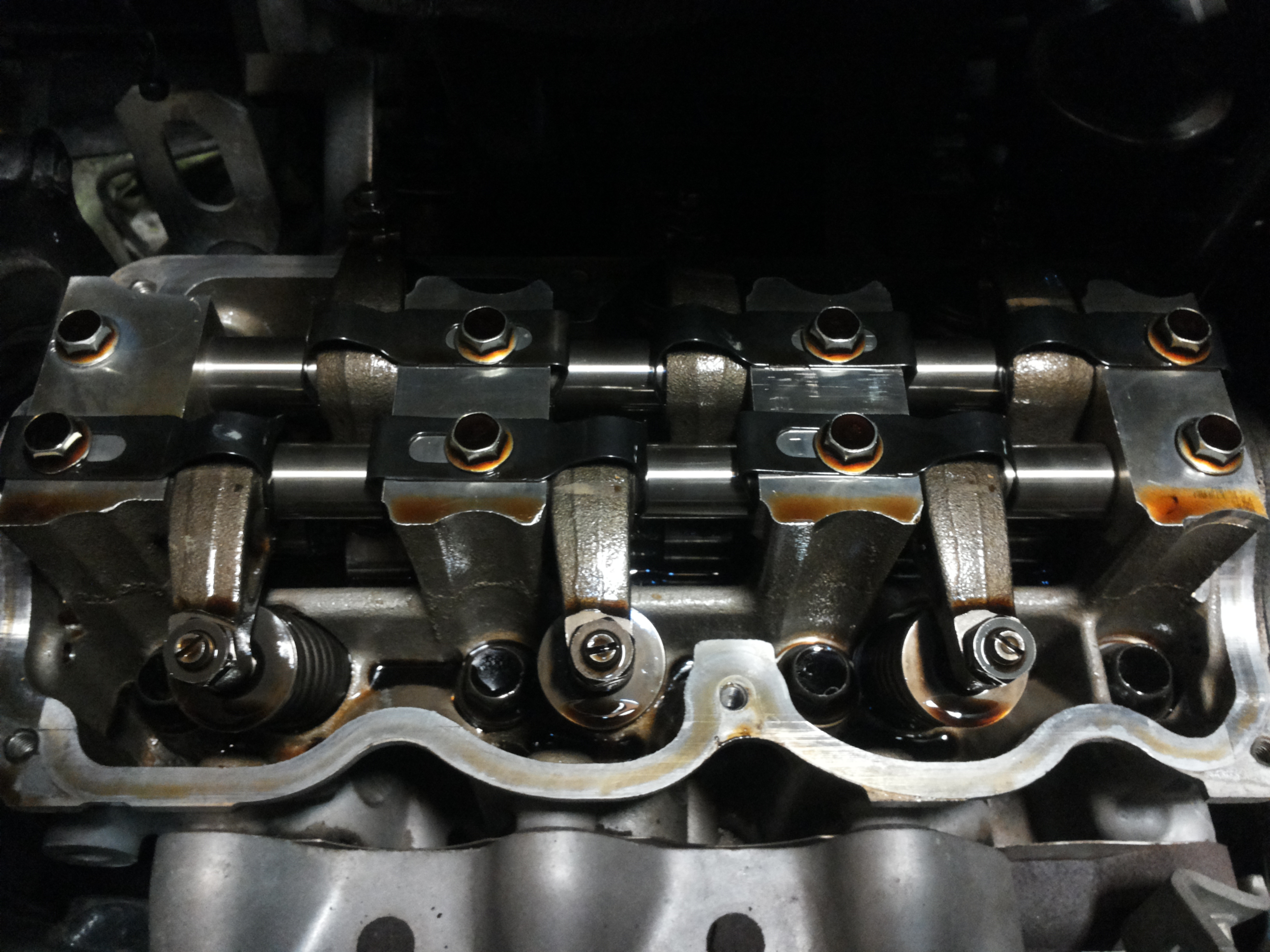

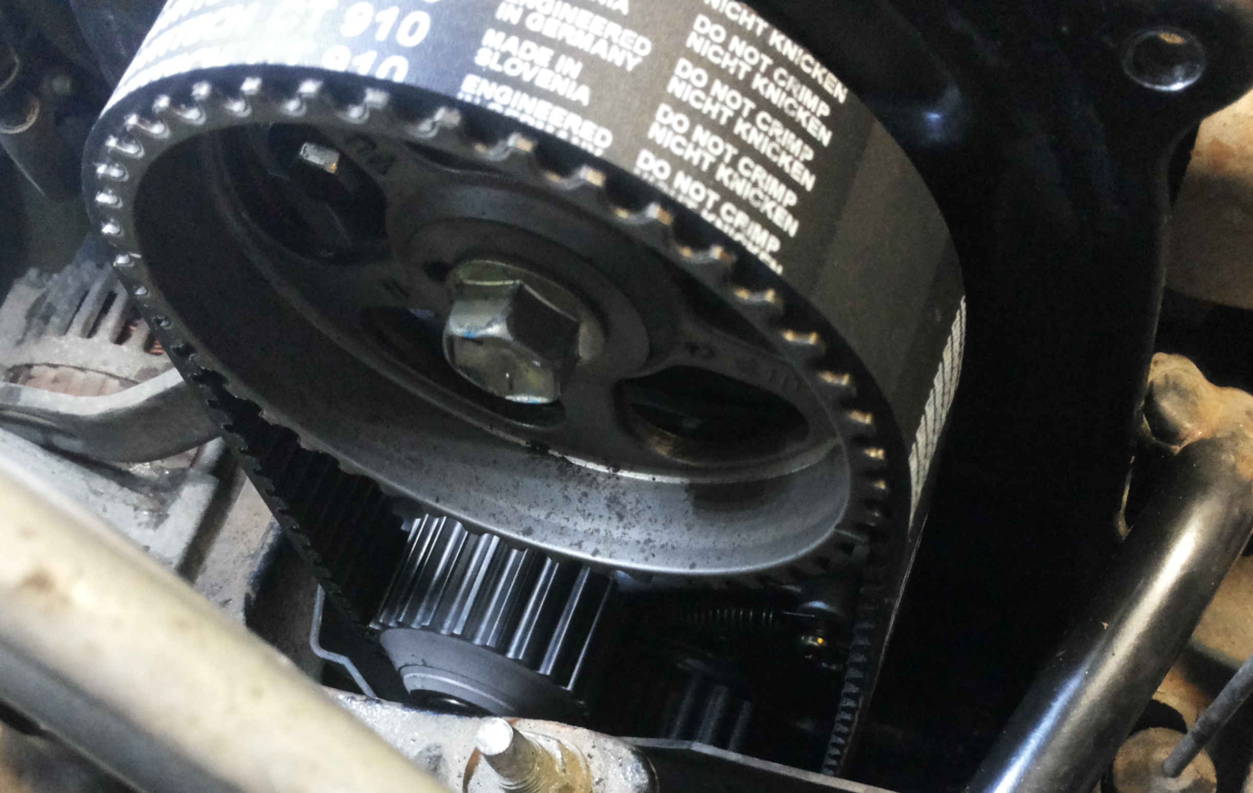

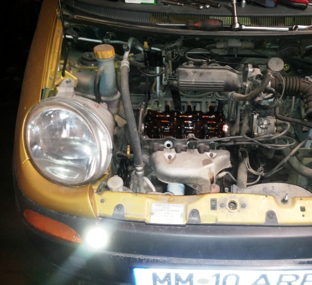

Distributie & culbutori... ;)

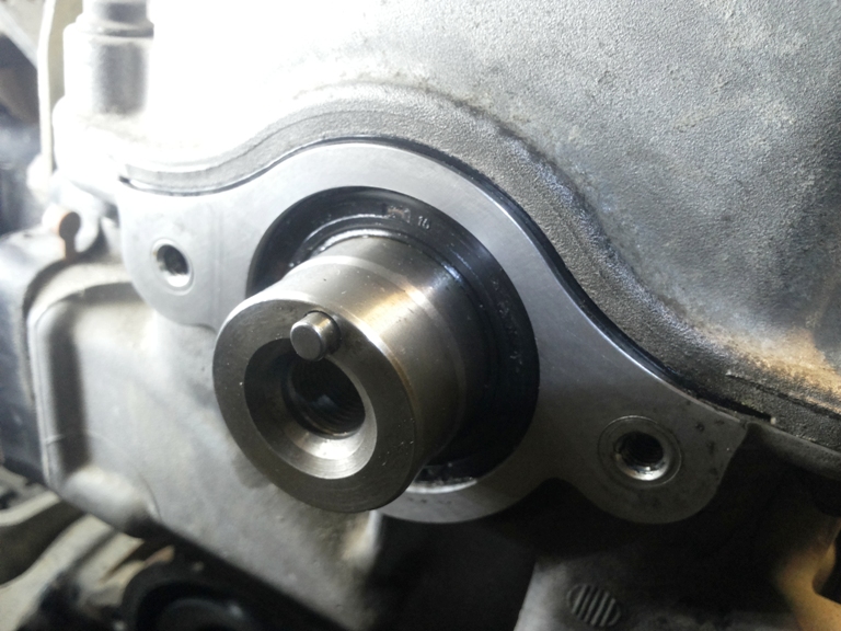

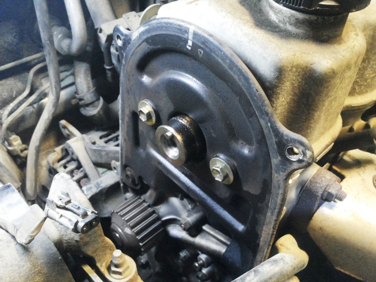

15.01.2017
DISTRIBUTIE/Cauza: Pompa apa neetansa(pierderi constante antigel/ balta sub masina).
Pierderi ulei pe la simeringuri(coxate) axa came & arbore cotit.

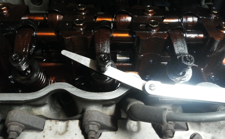

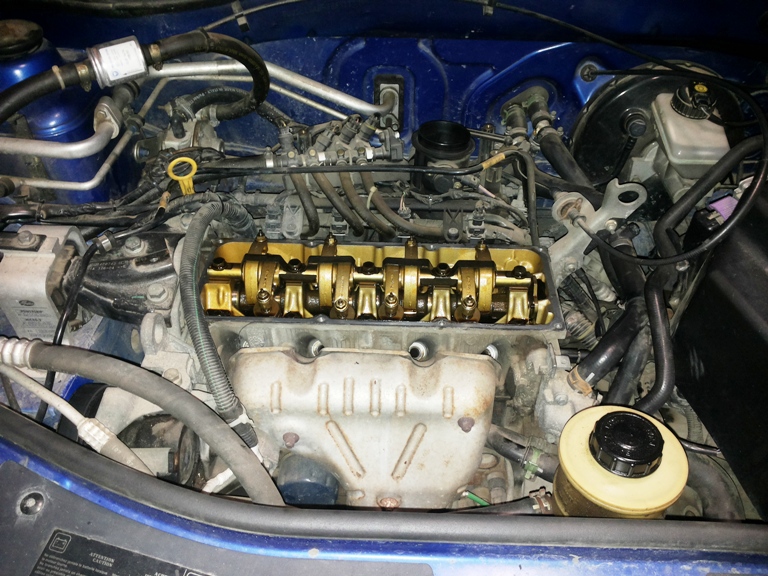

CULBUTORI/Cauza: Sunet metalic sustinut in capacul culbutorilor(jocuri mari intre coada supapei si culbutor).
In special pe 1A/1E - 2E - 3A/3E.
Dupa operatii... much better .. :)

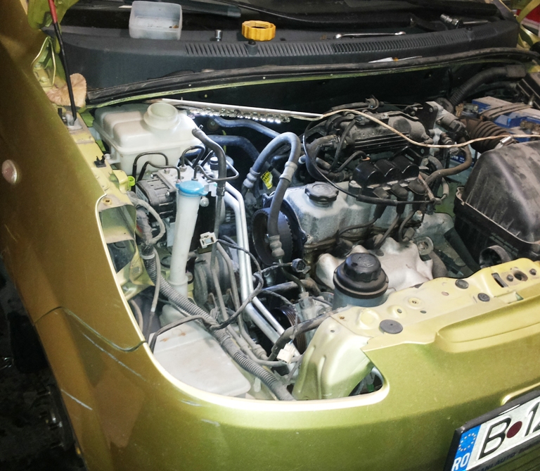

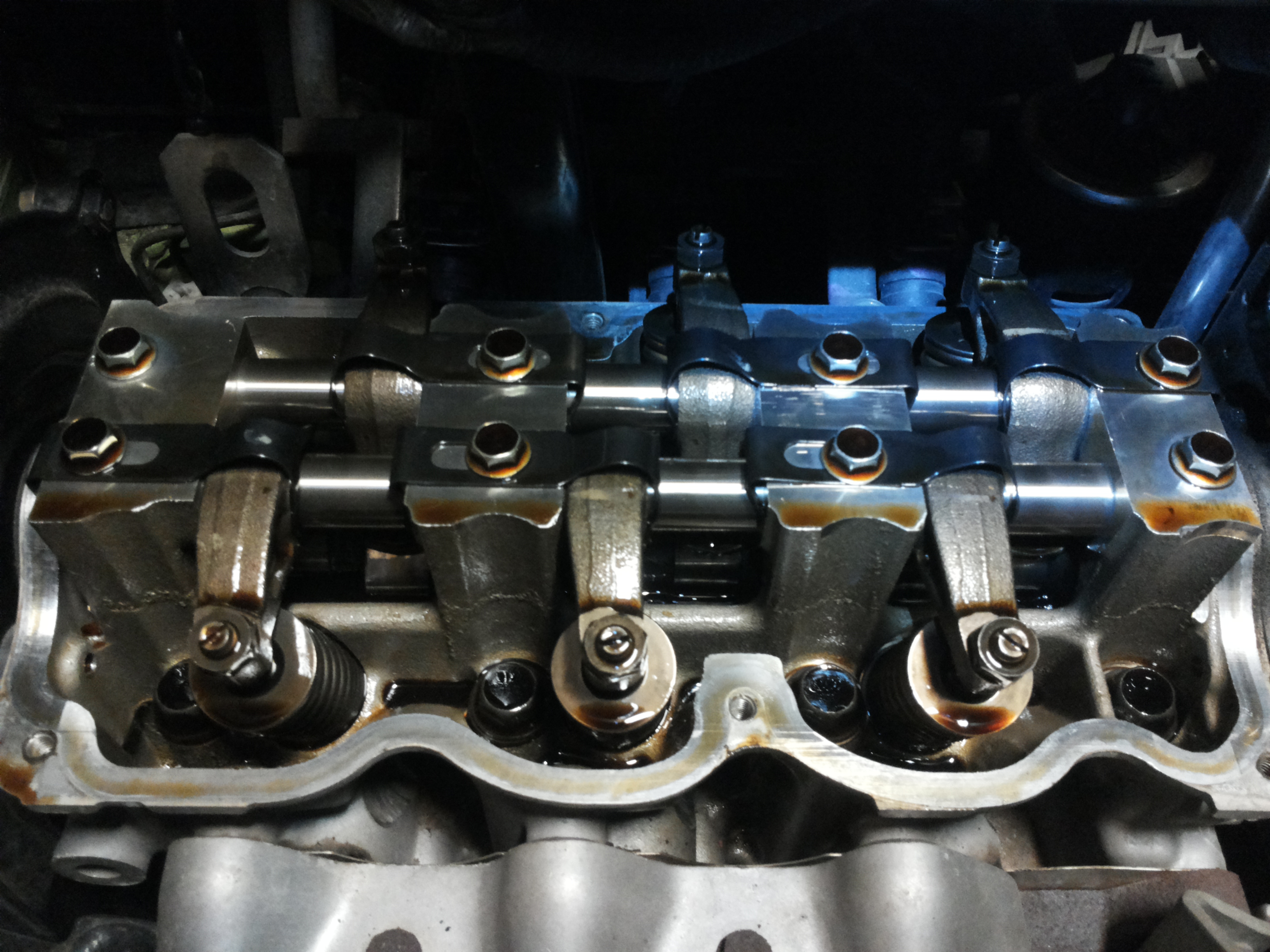

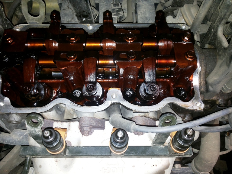

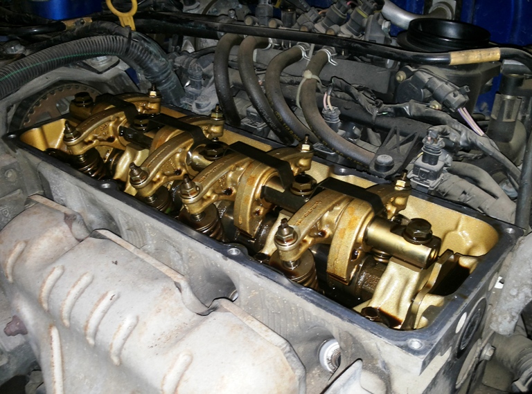

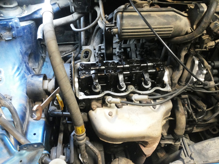

Si un motor cum putine sunt ... ;)
Bravo VER.ule
Si ca primesc foarte multe intrebari pe tema: Da ce se intampla prin reglarea culbutorilor? Am sa enumar cateva avantaje:
1.Eficientizeaza arderea benzinei.
2.Se va face mai bine umplerea cilindrului (amestec) si de asemeni , arderea va fi completa.
3.Supapele de evacuare se vor deschide mai rapid, cand inca gazele arse exercita presiune mare pentru impingerea in jos a pistonului.
4.Compresie optimizata in toti cilindrii.
5.Reduce consumul de ulei.
6.Reduce consumul de combustibil.
7.Reducerea trepidatiilor si mult mai silentios.
Atentie cei ce aveti GPL, reglajul se face din 30 in 30 mii iar exclusiv benzina din 40 in 40 mii.
Drumuri bune!
